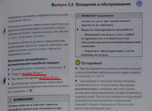

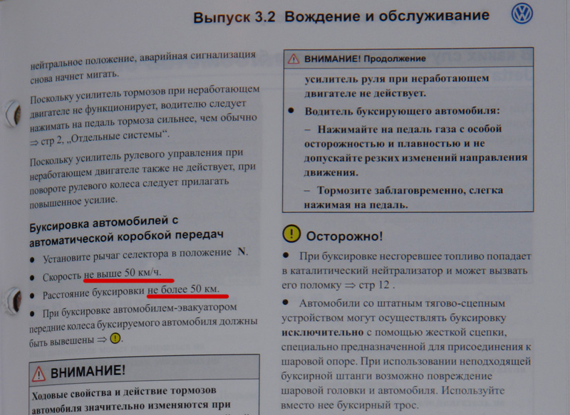

Такое чувство, что никто не читает руководство к машине.
Пункт 3.2 (Вождение и обслуживание), стр. 121:
Можно сделать вывод: НАКАТОМ НА "N" СО СПУСКА МОЖНО ДВИГАТЬСЯ ДО 40 КМ/ЧАС АВТО , БОЛЕЕ 40 КМ/ЧАС НЕТ!
По этой же причине буксировать автомобил с АКПП с заглушенным двигателем можно только на 40 км со скоростью не более 40 км/час. Правило 40 на 40. Могу к этому добавить , чтобы там ОБЯЗАТЕЛЬНО была ATF!!!
