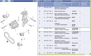

огромная просьба, если кто знает, подскажите номера роликов, ремня гены и на всякий случай помпы. хочу заказать и заменить все, от греха подальше, пока ничего не оборвало.

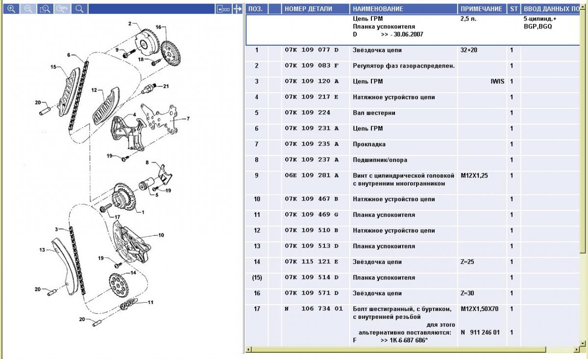

инфу по мотору ты можешь посмотреть если пойдешь по ссылке в 3 посте
помпа 07К 121 011 В
подскажи нужно ли менять помпу при замене ремня на генератор и сколько все же роликов нужно менять?
Не нужно дергать помпу, ролики и натяжители если они работают нормально. Меняйте оба ремня и все.
