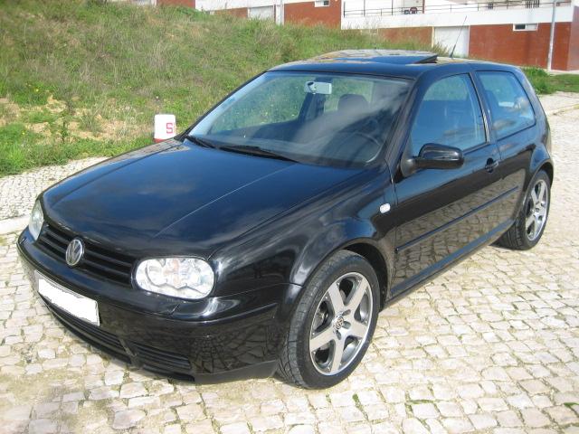

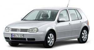

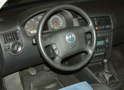

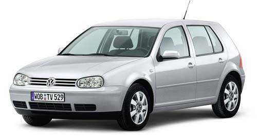

Greck 794 Жалоба Опубликовано: 21 июня 2007 ВОбщем ребята интересуют сведения про эту машинку! Близкий друг хочет приобрести себе данный(1,4) аппрат в москве. Вот и собираем отзывы о нем ЗЫ: Леша если ты на таком катался и ченить знаешь про сабж, опиши подробнее. Спасибо! Поделиться сообщением Ссылка на сообщение Поделиться на других сайтах
