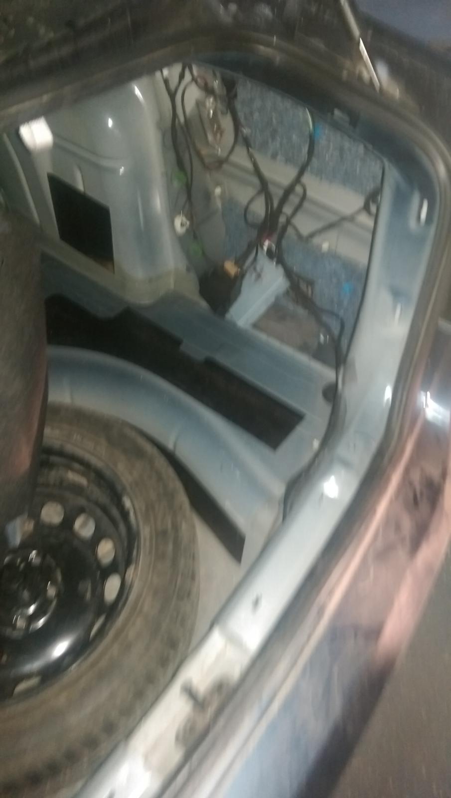

Стук на неровной дороге в районе багажника
Был такой же стук, долго искал что и где, думал и на крышку багажника, и на его содержимое, и на рамку под номер. Но ответ был найден совсем в другом месте - задняя полка под стекло была плохо закреплена справа. Подложил под нее паралон и тишина.
Вспоминается анекдот, где в машине всё поменяли а стук так и не пропал, а когда её разобрали полностью то нашли болт на веревочке, который бил об кузов, с запиской:"Молодец, нашёл!!! Я к чему это, у нас, если открыть лючек бензабака можно увидеть 'пимпочку' под горловиной-это дренажная пластиковая трубка которая болтаеться ни чем не закрепленая внутри крыла и бьёт об него. Вытащите её и прокатитесь, дело 1 минуты. Это одна из возможных причин ваших стуков.
