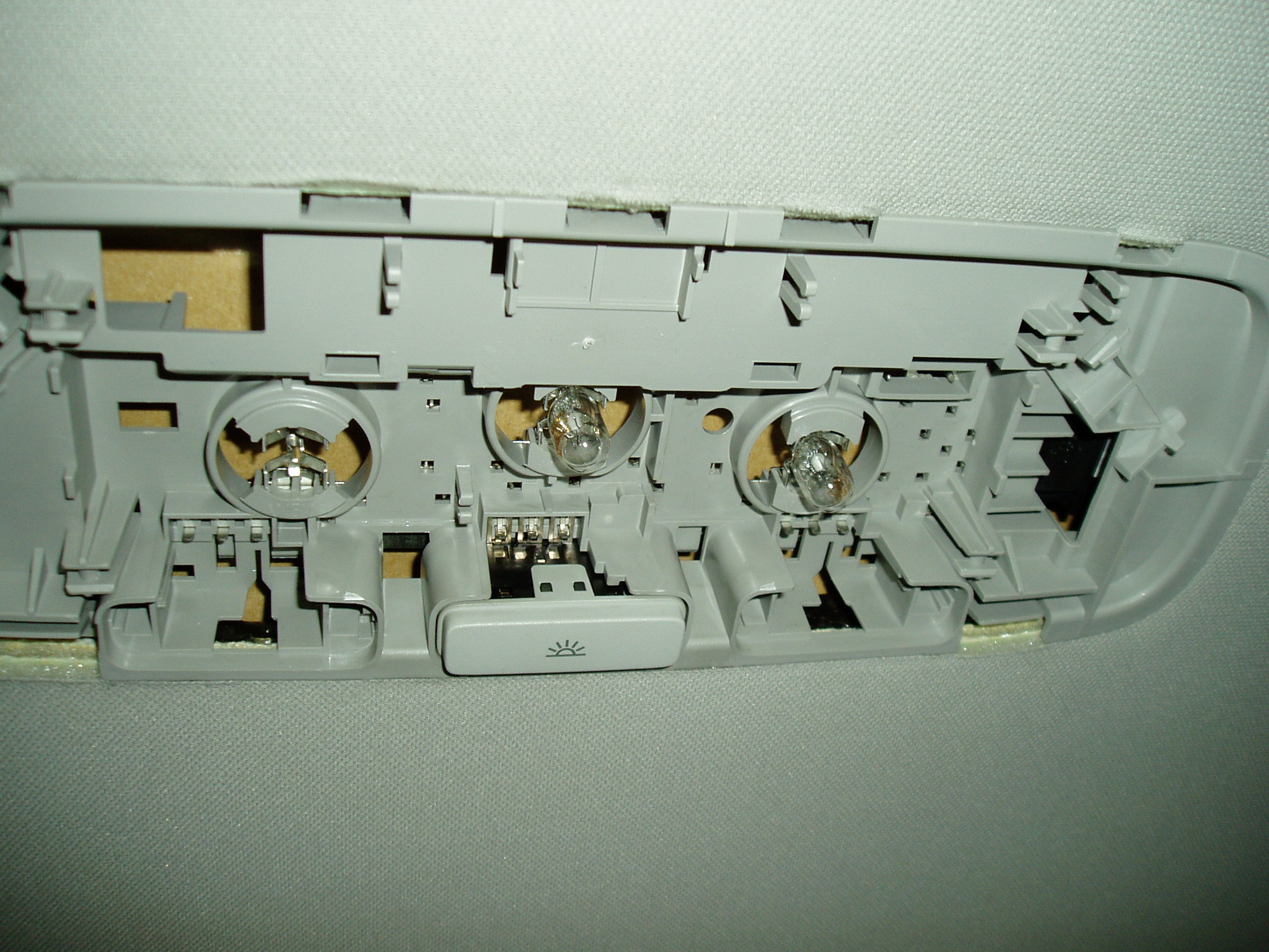

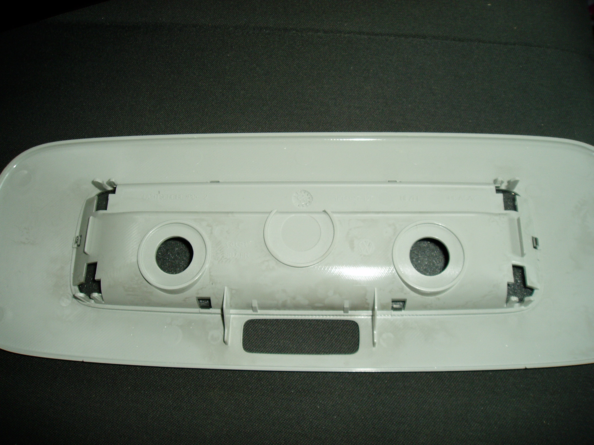

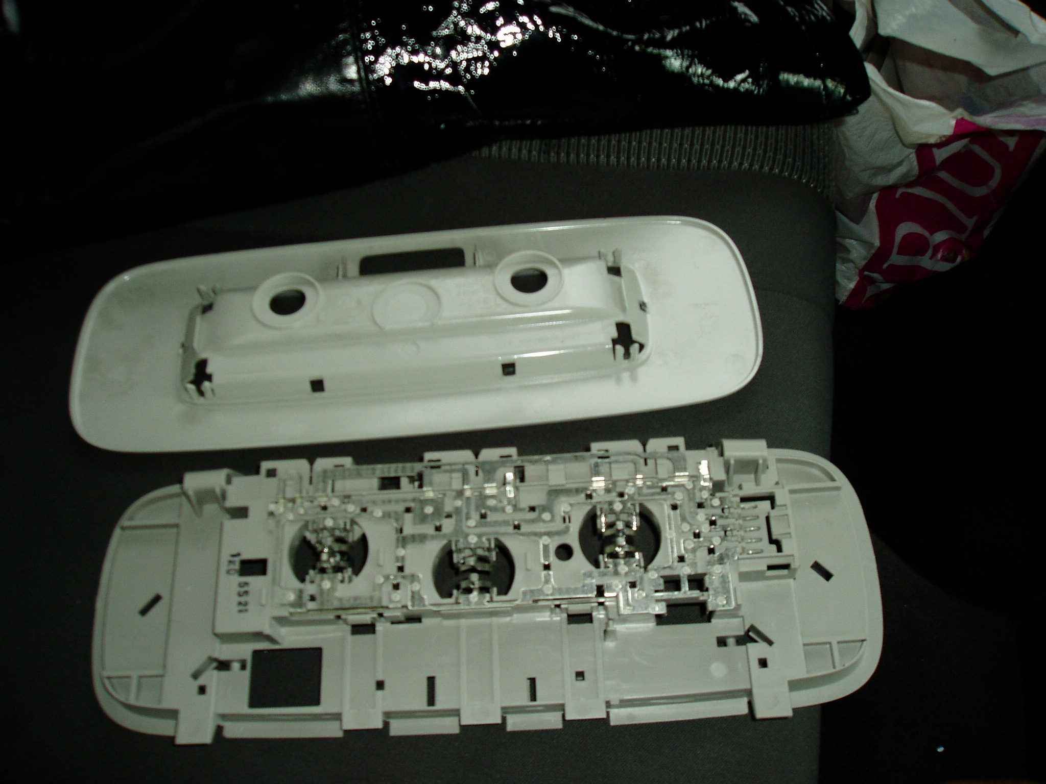

Greck 794 Жалоба Опубликовано: 27 июля 2008 Вобщем снимается задний плафон элементарно. Руками можно все снять. Когда я его снял - обнаружил, что там - место для 3-х лампочек, а завод поставил всего 2-е, и под одну даже проводка и цоколь есть - но нет отверстия в плафоне. Вобщем, чтобы установить 3-ю лампочку - ее нужно купить, и в плафоне просверлить 3-е отверстие. Из фоток, станет все яснее, что к чему Я лампочку не ставил, так как у меня ее небыло. Вот как сделаю - выложу еще фоток. Хочу так же за лампочками - наклееить фольгу, такой себе отражатель получится. Поделиться сообщением Ссылка на сообщение Поделиться на других сайтах

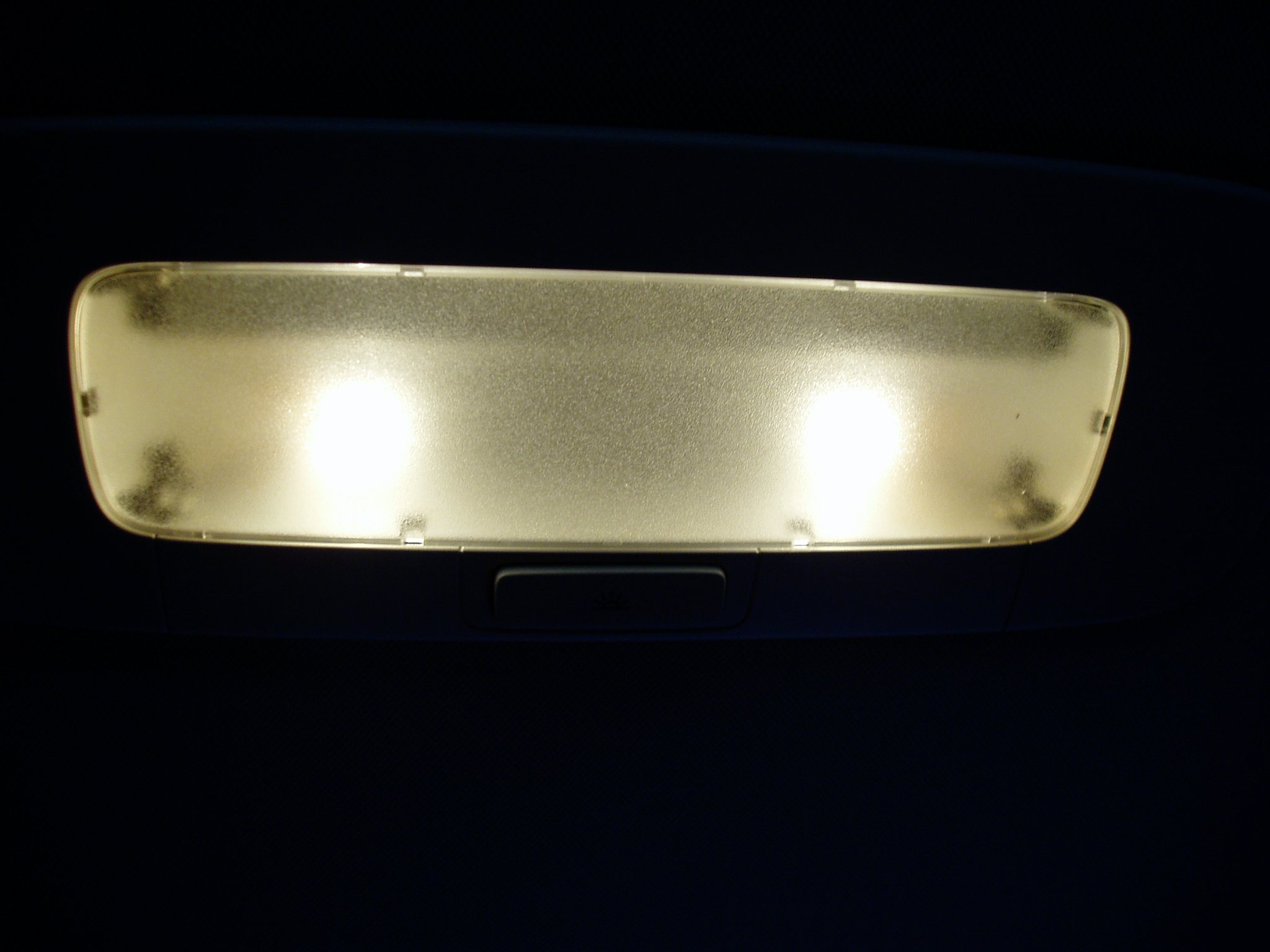

Greck 794 Жалоба Опубликовано: 27 июля 2008 все есть, только в стандарте там две лампочки, а цоколя - 3. Можно вставить еще одну лампочку, и наклеить за ними фольгу - чтобы был типа отражатель. будет светить - лучше! Поделиться сообщением Ссылка на сообщение Поделиться на других сайтах

oleg3110_78 416 Жалоба Опубликовано: 4 августа 2008 Этот тюнинх скорее для тех, у кого чешутся руки, а на что-то серьезное ну совсем "не стоит"... такой мелкий тюнинх Оттюниговал плафон по методе Грека, сенькс за наводку! Отверстие пропилил напильничком, теперь светят три лампочки Кстати, судя по схеме электрической там возможен плафон с тремя раздельными лампами и выключателями Поделиться сообщением Ссылка на сообщение Поделиться на других сайтах

Greck 794 Жалоба Опубликовано: 5 августа 2008 Спасибо за инфо. На счет кнопок, то даже на моих фотках видно, что их можно 3-и шт воткнуть... сейчас там 1-на по центру, а справа и слева есть - пазы, под еще две кнопки)) Поделиться сообщением Ссылка на сообщение Поделиться на других сайтах
oleg3110_78 416 Жалоба Опубликовано: 5 августа 2008 Спасибо за инфо. На счет кнопок, то даже на моих фотках видно, что их можно 3-и шт воткнуть... сейчас там 1-на по центру, а справа и слева есть - пазы, под еще две кнопки)) у меня как раз на снятом переднем плафоне 2 кнопки есть, надо посмотреть может можно присобачить Поделиться сообщением Ссылка на сообщение Поделиться на других сайтах
