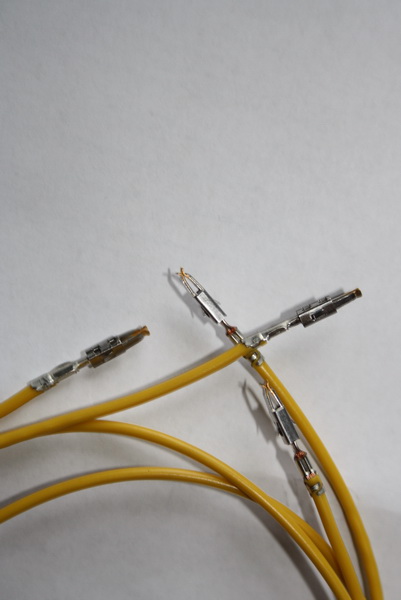

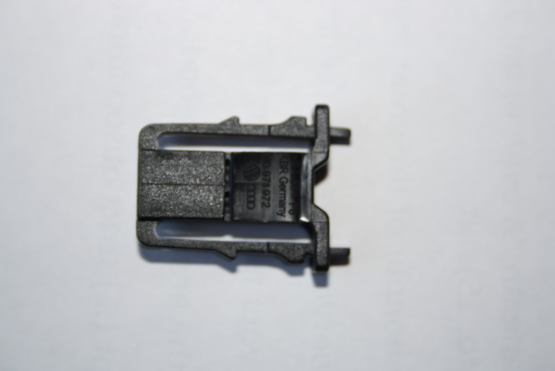

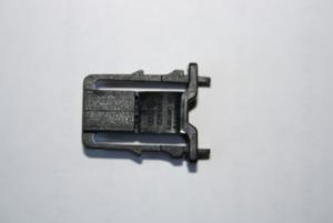

Две однопроводные линии 000 979 131А разделяем посредине, на расстоянии около 4 мм удаляем щипцами изоляцию и вставляем контакты в корпус штекера 1J0 971 972.
Снимаем штекер в двери, аккуратно отсоединяем всю проводку от него.
Две однопроводные линии 000979009 разделяем посредине и на расстоянии около 4 мм удаляем изоляцию. Вставляем контакты в свободные ПИН-ы штекера двери.

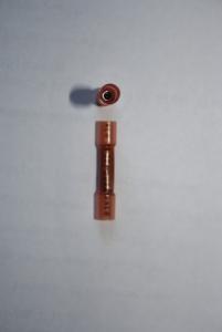

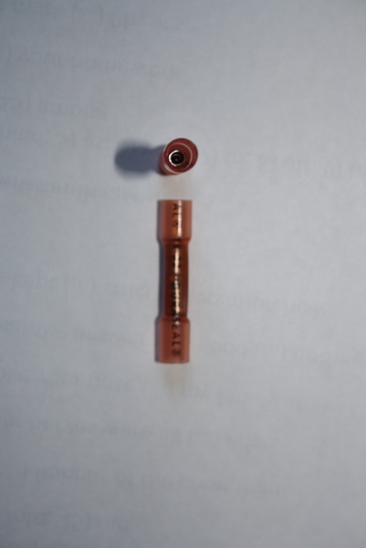

Четыре линии без изоляции связываем таким образом через разъем 000 979 941 или 111 971 940A (для изоляции разъемы нагреваем зажигалкой)

1. 000 979 131 A - провод с контактами (1 шт.) кусок провода 40 см оконеченый с двух сторон
2. 1J0 971 972 Корпус разъема (1 шт.)
