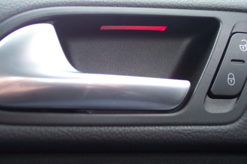

oleg3110_78 416 Жалоба Опубликовано: 15 августа 2008 так вот о подсветке ручек, для меня видится важно чтобы свет был только в внутри этой приблуды и не в коей мере не светил в глаза водителю, на Хитриле я добился этого упрятав светодиод практически заподлицо с корпусом ручки При рассмотрении установлено что все возможные поверхности вижу два способа отвести свет 1. Выставлять СИД слева в районе ручки, под углом к поверхности корпуса ручки (т.е параллельно замле и оси симметрии авто) но места для экспериментов там крайне мало 2. В этом же месте врезать акриловую (оргстеклянную) вставочку которую изнутри будет подсвечивать светодиод (аналог подсветки пепельницы) Второй вариант кажется наиболее выигрышным З.Ы. А может я дурею от желания что нибудь еще сделать? Поделиться сообщением Ссылка на сообщение Поделиться на других сайтах

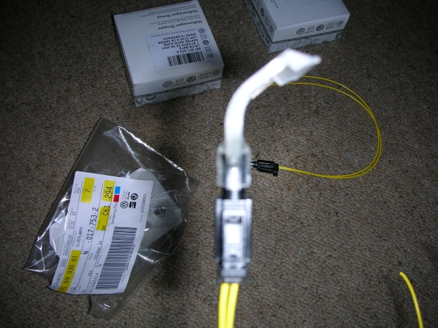

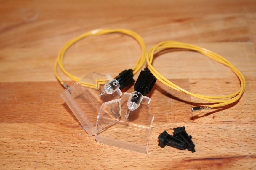

Greck 794 Жалоба Опубликовано: 9 ноября 2008 Установочный комплект: 7L6919063-4шт-диод светоизлучающий 7L6819773-2шт-световод левый 7L6819774-2шт-световод правый 4B0971832-4шт-корпус разъема под плоские 2-х-штекерные контакты 000979009-4шт-провода Подключается на подсветку кнопок стеклоподъемников.Цена всего комплекта 300грн. Вот так с этими комплективами ИТОГО получаеться: Поделиться сообщением Ссылка на сообщение Поделиться на других сайтах
