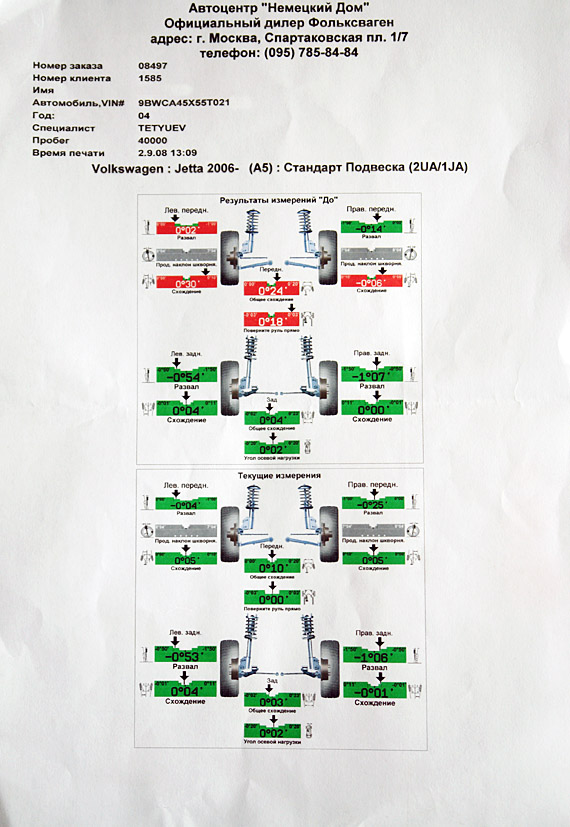

Вот такую картину показала диагностика схода-развала спустя 40000 пробега:
Красным - зоны вне допустимых пределов.
скоро поеду в СТО ОД - выложу что они там покажут по сход-развалу
Определить... у меня баранка смотрит чуть чуть левее, хотя колеса при этом крутят по прямой:lol: ну и ощущение на скорости - что тянет слегка влево...
-такая же фигня!!!!!Давление выравнил,всё равно положение руля чуть левее :-D,сцуко времени ваще нету заехать к ОД :-D
Определить... у меня баранка смотрит чуть чуть левее, хотя колеса при этом крутят по прямой;) ну и ощущение на скорости - что тянет слегка влево...
такая же фигня.. руль чуть чуть почти незаметно влево повернут а машина по прямой катит.. выравниваешь руль и машину вправо вести начинает.. думаю на днях заскочить..

смена колес на развал-схождение никак не влияет, если колеса в порядке
развал-схождение делается после операций на подвеске или очень уж высоких нагрузок на оную
