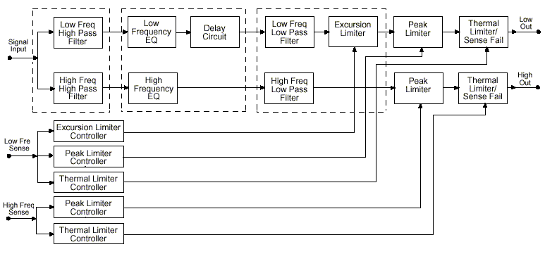

От всех перечисленных недостатков абсолютно свободны только именно настоящие контроллеры, которые, однако, весьма дороги. Кроме дороговизны - у них, правда, есть и ещё один небольшой недостаток, а именно - некоторая "неуниверсальность", да простится нам это малость корявое слово! Все они являются узкоспециализированными, и каждый их них предназначен для работы с одним, строго определённым типом акустики. Впрочем, это не "смертельный" недостаток, так как для большинства выпускаемых контроллеров имеется довольно широкий набор сменных модулей, обеспечивающих работу с различными акустическими системами.
Итак - чем же настоящие контроллеры отличаются от сложных многофункциональных кроссоверов? Казалось бы, те же самые входы и выходы? Так, но всё-же - не совсем. Да, главный вход - аналогичный, да и выходы - тоже. Но кроме этого, есть и ещё несколько входов. Зачем? Об этом - скажем чуть позже.
Вначале - об основном. Так как каждый контроллер предназначен для работы со вполне конкретной акустикой - то вполне естественно, что абсолютно никаких настроек не нужно. Всё, что требуется - разделение полос, их частотная, амплитудная и временная коррекция - уже заранее заложено изготовителем, и вам не требуется прилагать ни малейших усилий для настройки системы! (Ну, кроме, возможно, подстройки общего характера звучания по вашему вкусу…)
Нравится? Ещё бы, ведь таким образом при установке и настройке всей РА-системы экономится масса времени и усилий.
А самое главное отличие настоящего контроллера от "самого-пресамого" кроссовера - это как раз наличие ещё тех самых нескольких дополнительных входов, которые являются управляющими. На них подаётся сигнал с выхода усилителя мощности, и именно этот сигнал и "видят" все схемы защиты. Таким образом устраняется главное слабое место систем защиты из обычных кроссоверов, которые просто реагируют на некий, довольно-таки "абстрактный" уровень электрического сигнала на своём выходе. В противоположность им, контроллер видит реальный уровень сигнала на выходе усилителя мощности, т.е. непосредственно тот сигнал, который поступает на сам громкоговоритель.
Благодаря этому защита становится гораздо более надёжной, так как никакие возможные изменения положения регуляторов оконечного усилителя мощности не изменяют условий работы схем защиты.
Но - не только этим интересны контроллеры. Если внимательно посмотреть на перечень параметров головок громкоговорителей, то там вы увидите несколько, и весьма отличающихся друг от друга, различных цифр мощности. Как минимум, это будут долговременная (тепловая) мощность, и кратковременная (пиковая). (Не путать с "китайскими РМРО"!). Кроме них, иногда и указывается и максимально допустимая амплитуда колебаний (ход) диффузора, ограниченная его конструкцией. Так вот - благодаря тому, что, как уже говорилось, каждый контроллер предназначен для работы со вполне конкретной акустикой - он и может контролировать все эти параметры одновременно.
Действительно, если настроить защитный лимитер в обычном кроссовере по допустимой долговременной тепловой мощности (предположим, что это вам каким-то образом удалось) - то получим существенное недоиспользование потенциала РА-системы по громкости, так как все пики при этом будут самым безжалостным образом срезаны. И - абсолютно напрасно, так как большинство современных громкоговорителей могут выдерживать весьма значительные кратковременные перегрузки, в ряде случаев - аж до десятикратной! Иначе говоря, добрую половину потенциально возможной громкости вы просто потеряете…
В то же время, если по каким-либо причинам на НЧ-динамик попадёт очень уж особо низкочастотная составляющая - то его диффузор может просто вылететь за пределы нормального рабочего хода, что приведёт к выходу динамика из строя, и обычный лимитер в этом случае его не спасёт. Поэтому в контроллерах имеются, как правило, не одна, а несколько защитных цепей лимитеров. Один - реагирует на долговременную тепловую мощность (THERMAL), второй - на максимально допустимую пиковую (TRANSIENTS), третий - на ход диффузора (EXCURSION). Конечно же, для ВЧ-громкоговорителей защита по амплитуде хода подвижной системы не очень актуальна, так как все они имеют крайне малые амплитуды перемещения, и поэтому защитные цепи для них имеют несколько упрощенную схему, по сравнению с НЧ-каналами.
Кроме этого - в контроллерах, как правило, при отсутствии обратного сигнала от усилителя мощности (обрыв в линии, или авария самого усилителя) - выходной сигнал для безопасности громкоговорителей мьютируется, так как контроллер в этом случае не может осуществлять полноценную защиту.
В некоторых моделях контроллеров - дополнительно имеется и динамическая, настраиваемая коррекция АЧХ по кривым равной громкости (тонкомпенсация), что помогает получить более плотный и комфортный звук.
Таким образом, хороший контроллер позволяет полностью использовать весь потенциал вашей РА-системы, и в то же время максимально защитить - систему от всевозможных неприятностей, а вас - от необходимости тратить деньги на ремонт. К сожалению, широкое применение контроллеров сильно сдерживает их довольно-таки "кусачая" цена, которая даже для двух-трёхполосных контроллеров начинается примерно с полутора-двух тысяч долларов…
