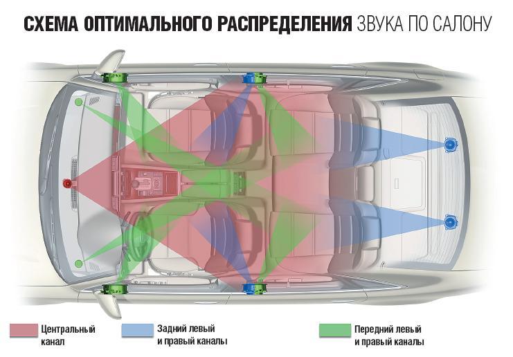

Статейка зачетная, думаю для 90% обычных потребителей разьяснит кто к чему и почему, написанна просто и доступно! Саня респект, я аж зачитался... хотя от последней картинки честно гвооря остались двуякие впечатления...
Зеленым цветом обозначенны - передние л\п каналы, а почему тогда они еще и из задний дверей зеленым играют?
Саня, за что купил, за то и продаю (мне еще редакция неустойку выставит)...! :o Может наши клубные профи прокомментируют?
Схема нарисована под 5.1, типа домашний кинотеатр, с цветами напутали малехо, ну с кем не бывает :o
спасибо за статейку, я то я в єтом ну вобще ни бум бум, тепреь хоть буду иметь предстваление как чего надо делать
написали ж типа идеальная схема)) 5.1 в машине - это конечно сильно)) Мне почему-то такой даже и не хочеться))
Сань идеальная схема для установщика, это когда он тебе по максиму навставляет всего чего можно (представляешь сколько бабла получится) :o . Каждый сам себе выбирает идеал в замисимости от предпочтений и кошелька :notim:
