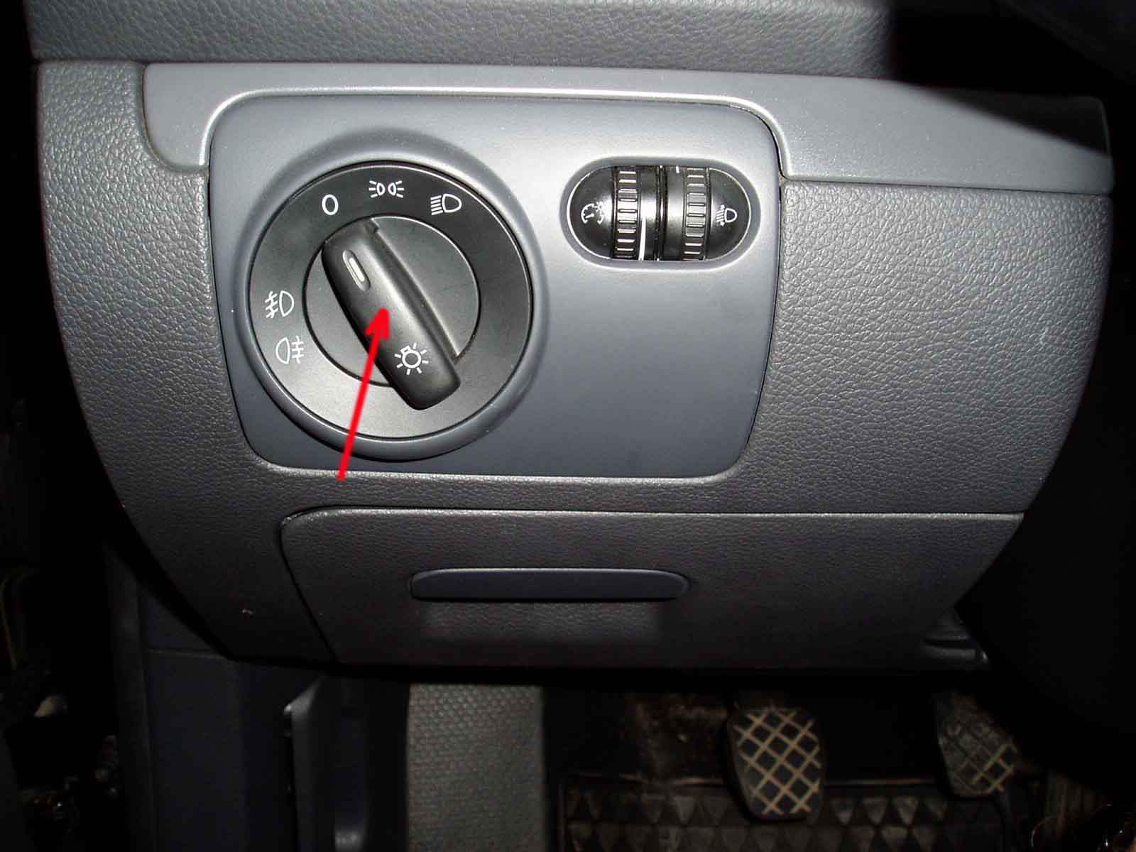

-снимаем управление освещением в подрулевом блоке
порой педантичность немцев граничит с безумием. ДЛя меня было загадкой как снимать эту штуковину, оказалось все просто! нужно утопить ручку и повернуть по часовой стрелке до вертикального положения.

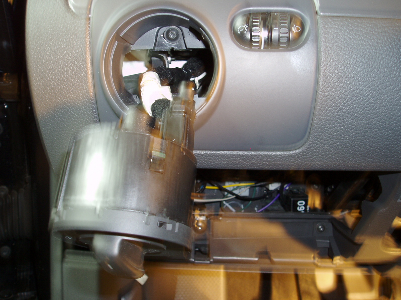

-производим манипуляции, вытаскиваем этот ЦПУ, открывается винт крепления

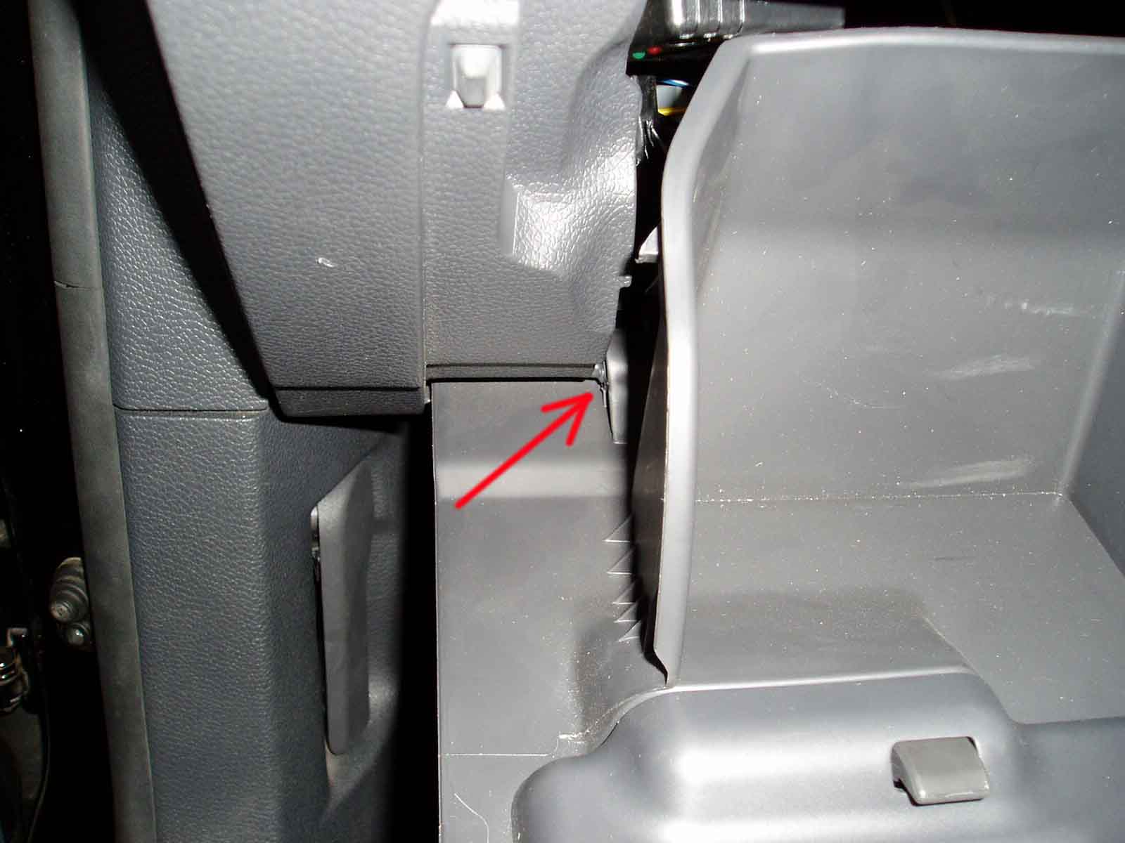

-открываем бардачок водителя, нажимаем на ушки ящичка и опускаем до первого положения
-он теперь держится на вот таких поворотных петлевых креплениях, с которых аккуратно снимаем
-отвинчиваем саморезы

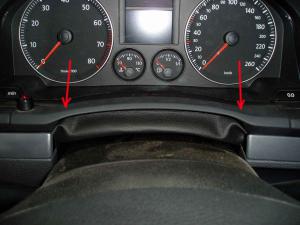

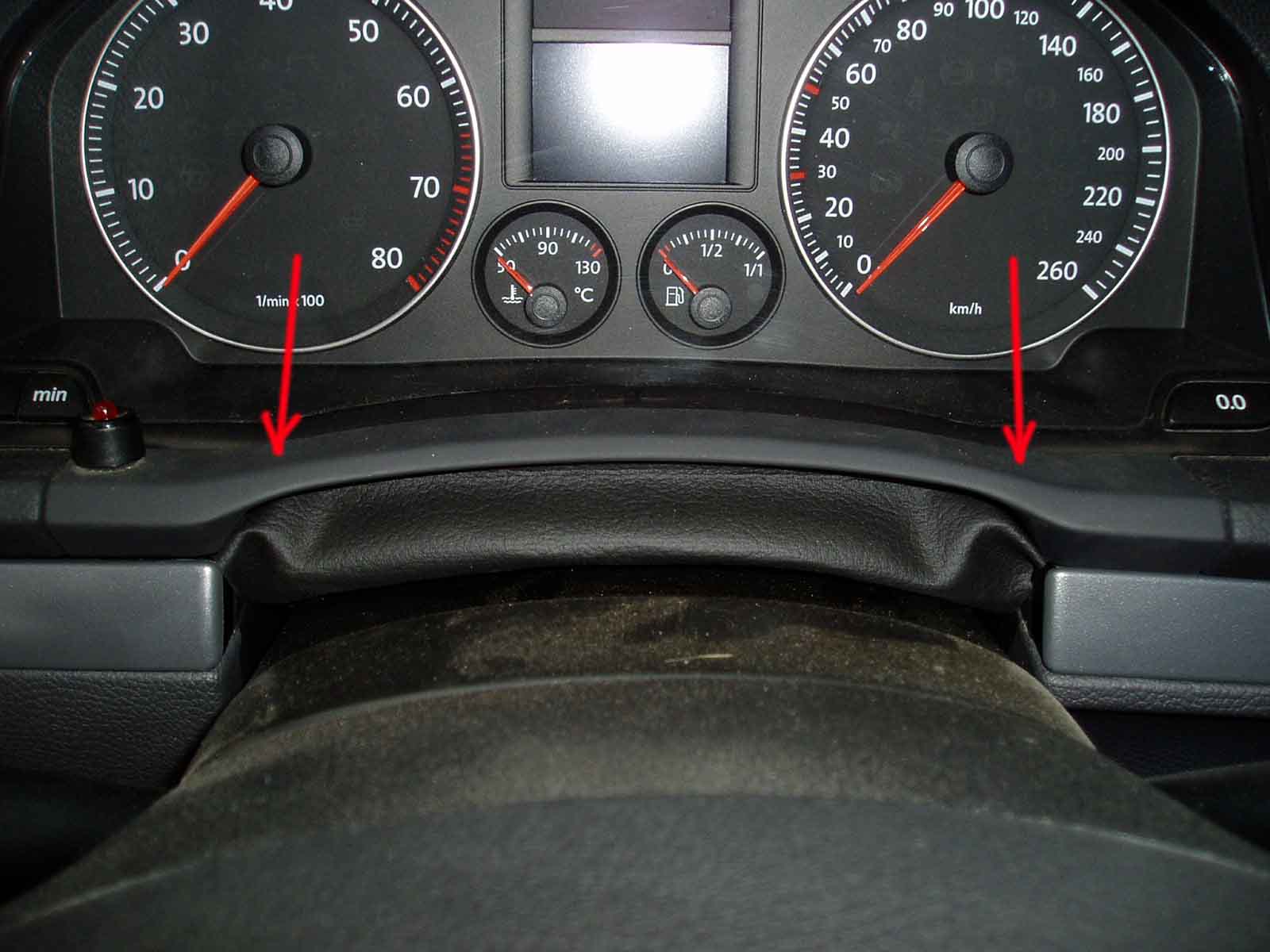

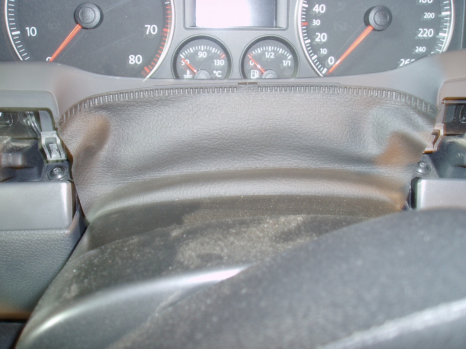

-снимаем накладку перед панелью приборов над рулем, потянув на себя, там застежечки такие...на следующем фото видно
под панелью крепление верхних частей подрулевой облицовки(пара саморезов)

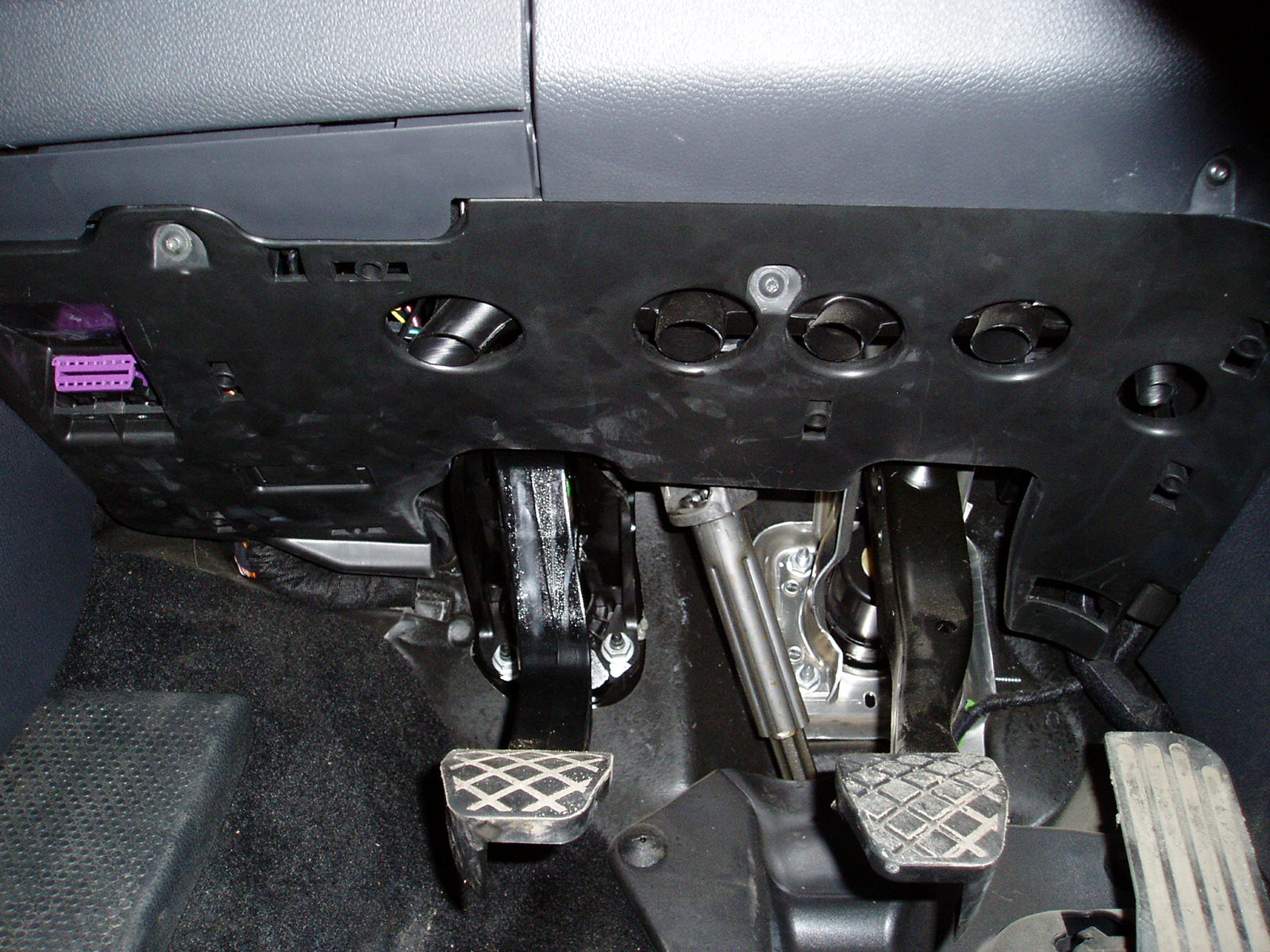

осталась наколенная панель:
Она правда сфотана в собранном уже состоянии :-D
откручиваем верхние винты крепления, снмаем панель отщелкиваем диагностический разъем. Всё.
