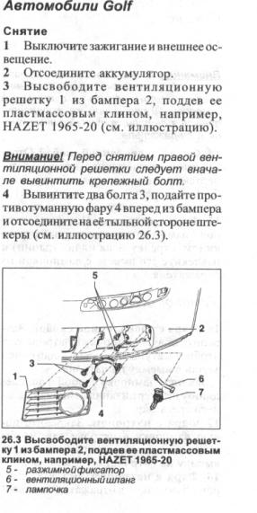

Да мне кажется что атм все оч просто! два винтика чтобы снять пластиковую окантовку вокруг фары, а потом сама фара точно не знаю как крепится, но думаю не сложно! и вылить из нее воду - и загерметизировать ее получше...

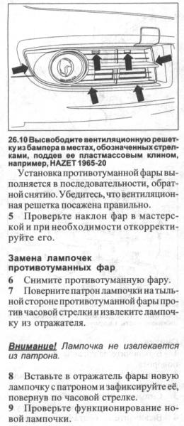

посмотрел книгу - снимаються вентил.решетки (правая прикручена винтом), потом еще два винта на фаре и она вытаскивается вперед.
Сегодня проделаю.
Greck - сенкс за книгу, пригодилась!!
ну вот, не зря ее качал)) :twisted:

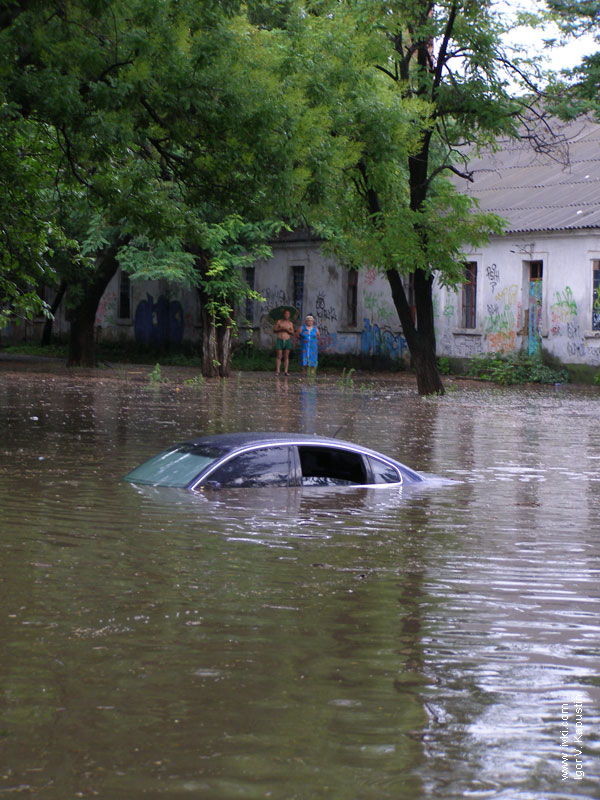

Главное вот так не заезжать...
Недавно в Николаеве был потоп с градм, много машин пострадало...
