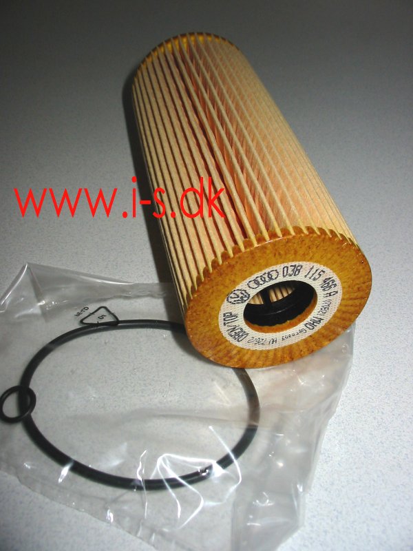

Jetta 1.9 TDI код BXE
071115562A, масляный фильтр post-1434-13129941374346_thumb.jpg.jpg]

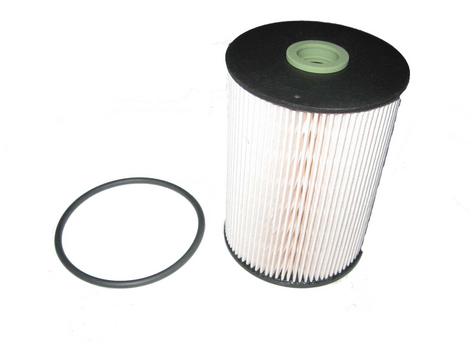

1K0127434B, топливный фильтр post-1434-13129941374984_thumb.jpg.jpg]
