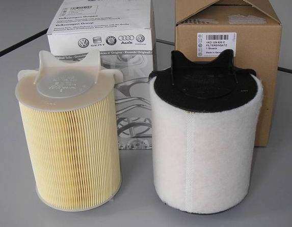

ВОбщем нашел в нете информацию, что фильра у нас заводские бывают двух типов! Типа для нормальных и грязных дорог СНГ :lol: Фото прилагается))
ВОбщем нашел в нете информацию, что фильра у нас заводские бывают двух типов! Типа для нормальных и грязных дорог СНГ :) Фото прилагается))
А по цене разница есть? :)
Вот этого не знаю...
НИХ,,,,,,се фильтр это навена на КАМАЗ :?:))))
по теме у меня он помойму плоский точно не наю
А по цене разница есть? :?:
Разница в цене есть,10 дол.сша

Вот ссылка на Фотоотчет! Замена воздушного фильтра на 1.6 БСЕ... я свой остматривал после 8тыс от замены, с ним все ок, как новый... но думаю конечно если у вас сильно пыльно - то менять его через 10тыс нужно, я меняю через 15...на плановых ТО.
Кстати у меня такой, как на первой фотке справа - вот в этом паролончике сверху - очень много пыли собирется... я ее попылесосил)) :-D

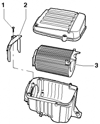

у меня 1.6 FSI (115 л.с) но ничего подобного под капотом около АКБ я не наблюдаю! люди помогите найти!!?? :-D
у меня 1.6 FSI (115 л.с) но ничего подобного под капотом около АКБ я не наблюдаю! люди помогите найти!!?? :umnik:
У тебя он находится внутри пластмассовой крышки которая стоит сверху на двигателе, её нужно снять с двигателе простым рывком вверх НО предварительно справа отсоеденить провода от датчика температуры и снять трубку вентиляции для того чтобы не оторвать всё это хозяйство, затем перевернуть крышку и изнутри открутить три или четыре винта непомню , после этого сможешь достать фильтр
