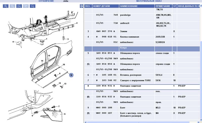

Michael 96 Жалоба Опубликовано: 12 декабря 2008 Jetro1978 Вмятину в любом случае сначала вытягивают а потом уже все это шпаклюется. Номерок: 1T0854931B9B9 (Накладка порога левая), 1T0854932B9B9 (Накладка порога правая) Цена за работу довольно широко варьируется в зависимости от сервиса (поезди посчитай). Поделиться сообщением Ссылка на сообщение Поделиться на других сайтах

Jetro1978 15 Жалоба Опубликовано: 12 декабря 2008 To Greck Ок, тему покраски , рихтовки, шпаклевки обсуждать не бум. To All Кроме накладки там должны быть еще кронштейны (болты?). Накладка треснула как раз в месте крепления. Поделиться сообщением Ссылка на сообщение Поделиться на других сайтах
Michael 96 Жалоба Опубликовано: 12 декабря 2008 Кроме накладки там должны быть еще кронштейны (болты?). Накладка треснула как раз в месте крепления. Выкручиваешь болты из сломанного, и вкручиваешь в новый. Поделиться сообщением Ссылка на сообщение Поделиться на других сайтах
Jetro1978 15 Жалоба Опубликовано: 12 декабря 2008 Не ну понятно, выкручиваешь, а номер кронштейна то есть? Он треснул. Поделиться сообщением Ссылка на сообщение Поделиться на других сайтах
Greck 794 Жалоба Опубликовано: 12 декабря 2008 а на картинке из этка его нет... на два поста выше? Поделиться сообщением Ссылка на сообщение Поделиться на других сайтах
Jetro1978 15 Жалоба Опубликовано: 12 декабря 2008 Позиция 12... Поделиться сообщением Ссылка на сообщение Поделиться на других сайтах
