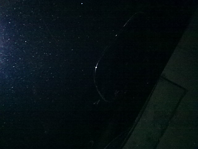

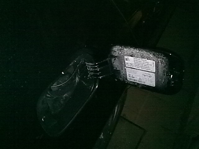

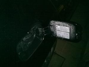

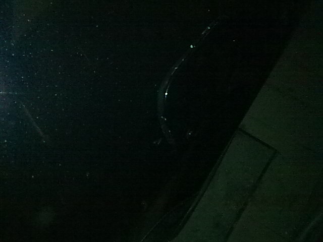

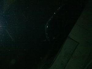

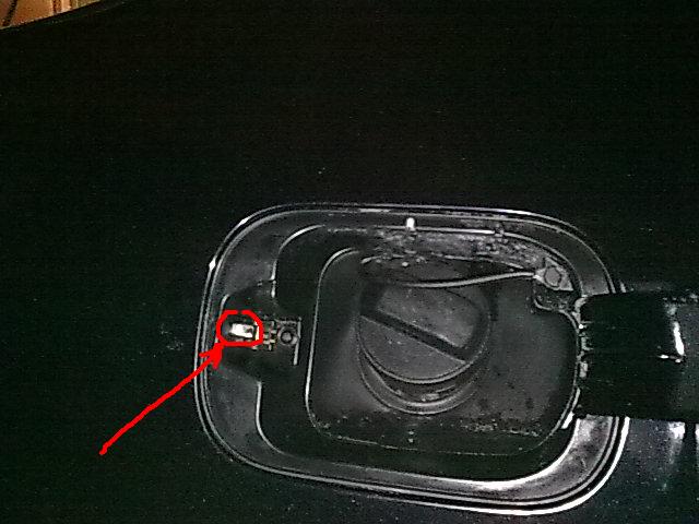

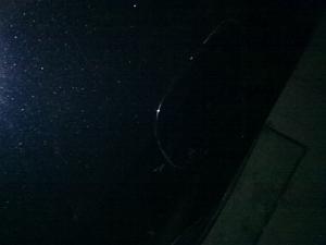

как и обищал вот что получилось! ( за качество сорри)

mozgiz85
Судя по фото, износ ЛКП на крышке лючка в месте стыковки с язычком замка из-за замены язычка на металлический увеличился! Не приведет ли такая замена к полному износу механизма закрывания крышки в будущем, особенно, olegator79, если язычок жестко привязать ко втулке, заставив работать только движок и увеличив при этом жесткость при закрытии крышки лючка?

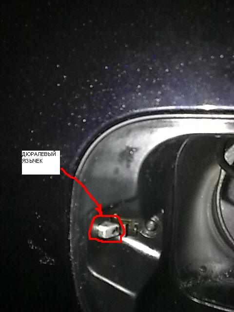

uriaha
ОТВЕЧАЮ:во первых, крышка пластиковая ,что там происходит с ЛКП- она же не ржавеет , меня больше волнует чтобы в зимний период без проблемно открывался лючок!! Во вторых :uriaha :видел ли в живую , пластиковый язычок в сборе с тягой?, там нету никакого люфта между собой , все жёстко соединено- вывод, резьба тоже подходит как соединение :P Делай металлический и будет тебе счастье, вступай в наши ряды обладателей с вечными механизмами :umnik::notim::-D

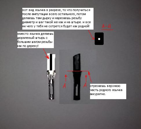

uriaha
на счет металлического не соглашусь, во 1 если делать из металла (а я так предполагаю железо), то это + к весу машины что снижает скорость :umnik: , вообще дюралевый лучше он легкий, не поверишь легче чем пластмасс, и прочный. так что ввыбор за табой!
да у olegator79? (без обизд) у него механизм потуже будет чем у меня т.к. у меня с пружиной что смягчает хождение язычка туда сюда!.
ни чего там не сотрется!!!
Вот тебе мое ноу хау!!!!
olegator79
зацени как тебе???? да тут полет мыслей и фантазии без граничен! :umnik:
