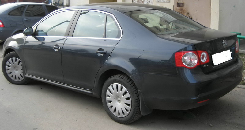

Вот такая она 8)(Сори за качетво изоброжения)

есть заводская, потемнее, ее делают на заказ, в основном заднее и задние боковые
Evgen
Это каторая идет в базе на тредлайн!(Просто здесь на фото отсвечивает, а так она тёмная)
В базе никаких тонировок нет. Заводская тонировка ничем от пленки визуально с 10м не отличаеться. В машине на фото, никаких тонировок нет.
Jetta Trendline 1.6

Она идёт на всех джеттах!Выглядит как на фото!!! 8)

да может и все другие пункты красным выделить - они все никакого отношения к заводской тонировке не имеют...
Тут произошла подмена понятий.... то что у нас в базе - это АТЕРМАЛЬНЫЕ стекла:

в этом описании сверху описываться принцип и функции этих стекол. Но степень затемнения на джетте, не дает повода говорить это какая-то тонировка. Заводская тонировка, это дополнительное затемнение всех стекол автомобиля кроме лобового и передних дверей. Так что не нужно говорить что у нас тюнингованные колеса потому что у нас в базе 16 радиус, а для жигулей это уже тюннинг крутой... так и у нас стекла атермальные - это база, обычные самые, а заводская тонировка для джетты 5 это:
Солнцезащитная темная тонировка сзади (светопропускание - 35%)	 код опции:4KF	 -  Стоимоть: 301$
Надеюсь объяснил популярно...
АТЕРМАЛЬНЫЕ стекла:
На скока я понял речь в этой темы было о них!другими словами(Зелёное теплозащитное остекление )
Никто не спорит что есть тонировка которую ставят дополнительно за бабки!!!! 8)
