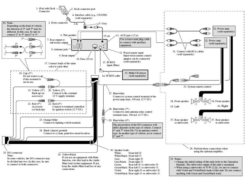

Serj 61 Жалоба Опубликовано: 24 апреля 2009 вот схема задних разьемов, там вроде RCA-віход есть, так что должно все подключиться.... Поделиться сообщением Ссылка на сообщение Поделиться на других сайтах

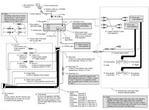

Serj 61 Жалоба Опубликовано: 15 мая 2009 Олег, вот туточки есть инфа про него, но не по нашенски...мож кто шаряший глянет что там с входами Поделиться сообщением Ссылка на сообщение Поделиться на других сайтах

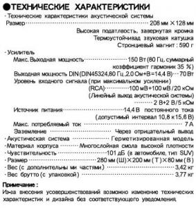

Serj 61 Жалоба Опубликовано: 15 мая 2009 вот еще характеристика Поделиться сообщением Ссылка на сообщение Поделиться на других сайтах
Greck 794 Жалоба Опубликовано: 15 мая 2009 макс.потреб.ток = 7А * 14,4 В = 100,8Вт - максимально! Сомнительная моща для Саба... Поделиться сообщением Ссылка на сообщение Поделиться на других сайтах
oleg3110_78 416 Жалоба Опубликовано: 15 мая 2009 Судя по уровню входного сигнала 2в (линейный выход аккустики) высокоуровневый вход есть Поделиться сообщением Ссылка на сообщение Поделиться на других сайтах
