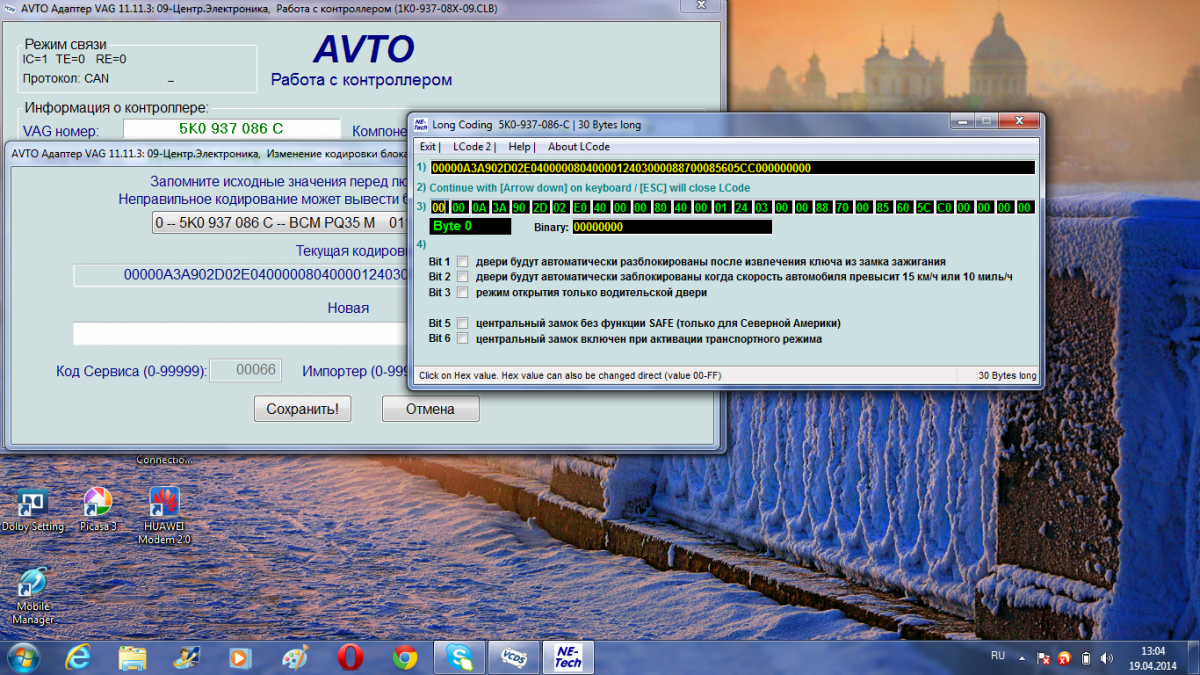

post-4592-0-69963100-1397885138_thumb.pngattachicon.gifОтключение SAFE.jpg@abrrek, отметишь и сохранишь.
MAD_MAX посмотри пожалуйста у меня.я так понял что сейф не вкл?почему дверь не могу откр?что делать?

post-4592-0-69963100-1397885138_thumb.pngОтключение SAFE.jpg@abrrek, отметишь и сохранишь.
привет. Не понял вопроса.

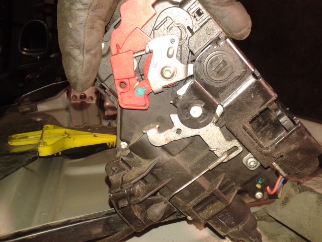

post-4592-0-67866300-1397886961_thumb.jpgэто мой скрин.там сейф не стоит галочка,но задняя дверь левая заблокировалась и не хочет не как открыться.разобрал вторую,что бы понять в чем причина.но так и не понял,вроде все движется но не откр.

В замке при закрітии отрітии, срабатівает хоть что то. Замок реагирует, или молчит?

вроде как все работает,добираюсь практически до всего.результат 0.сейфа значит у меня нет?в эльзе на англицком вроде про какую то кнопку в багажнике идет речь,для разблокировке дверей.что делать с сейфом?
