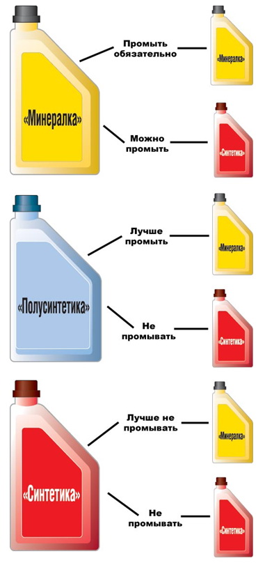

… Так уж вышло, что в наших экспериментах мы меняем полусинтетическое масло либо на минеральное, либо сразу на синтетическое - эдакие две крайности. Правда, и в одном, и в другом случае предусмотрели замену с промывкой и без. Стало быть, вариантов всего четыре.
Лучшие результаты получили, как нетрудно догадаться, при замене на более качественное синтетическое масло. Причем, как и в предыдущих опытах, большую работоспособность имело синтетическое масло, которым заменили "полусинтетику" сразу, без промывки. А вот меньшая оптическая плотность, напротив, получается, если промыть. Выходит, что на вид масло свежее, а работает чуть хуже.
А вот с заменой "полусинтетики" на "минералку" вышло несколько странно. Чуть лучший результат - при замене с промывкой (щелочность 1,54 против 1,2). При самом общем толковании это означает, что для плохонькой "минералки" примесь свежей промывки лучше, чем поработавшей "полусинтетики".
Вот мы и дошли до случая замены "синтетики" либо на "минералку" (с промывкой или без), либо на такую же "синтетику" (тоже - с промывкой или без).
Наверное, вы догадались: меняя синтетическое масло на такое же, промывать не надо - получается только хуже. Но похожий результат у нас и с заменой "синтетики" на "минералку" - с промывкой выходит похуже. Видно, стойкость к окислению у высококачественного масла столь высока, что его остаточные свойства все равно много лучше хорошей промывки.
…Пришла пора подытожить результаты. Очередная проверка (быть может, не последняя) показала - мыть или не мыть зависит от того, что на что меняем (см. рисунок).
Во всех случаях, если исходный, либо конечный продукт "синтетика" - мыть не нужно или не обязательно. Если фигурирует минеральное масло, напротив, промывка или желательна, или будет нелишней. Но еще раз повторим: речь идет о результатах, полученных нами с хорошей промывкой и весьма посредственной "минералкой" (а может, и просто плохой). Так что, по сути, там, где у нас написано "минеральное масло", речь идет или о недорогом масле, или о слегка переходившем свой срок, или же об отслужившем положенное в очень тяжелых условиях.
И еще любопытный факт. При использовании хороших масел (о типе основы сейчас не говорим) промывка двигателя может сохранить свежее масло более чистым (светлым), но при этом антиокислительные свойства станут выше, если заменить одно хорошее масло другим без промывки.
