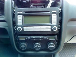

Всем привет!
У меня мой младший состав запихал в разъем для дисковода несколько монеток нац. производства и один жетончик на метро))) :-D
Оно , конечно, смешно, но ...
не работает теперь моя "музіка"
плюс радио иногда зависает(т.е. перестает издавать звуки)
Можно, конечно поехать в сервис, но боюсь, что с блондинки ,за такую неосторожность, снимут денег столько же , сколько стоит новая ...
ПОэтому, может, кто подскажет, че можно сделать своими силами и как??? :-D:)

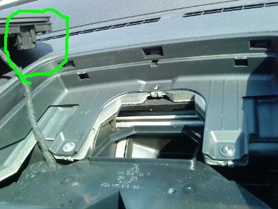

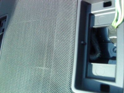

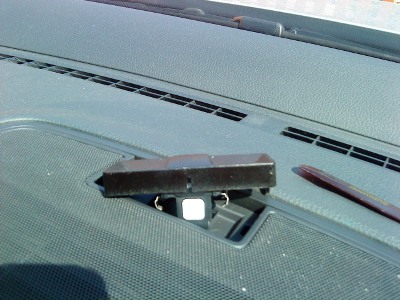

Видео пока нет, а инструкция по разборке центр. панели вот тут
http://forums.vwvortex.com/zerothread?id=2945481
Последнего этапа там нет, но все просто:

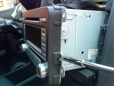

Отщелкивается нижняя пластмасска, откручивается 4 винта и вытягивается магнитолка

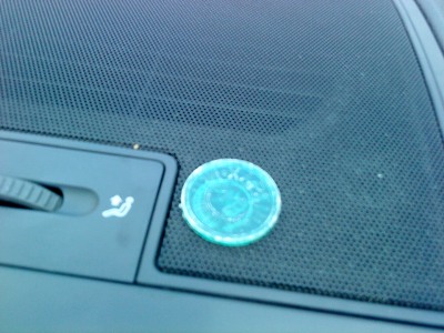

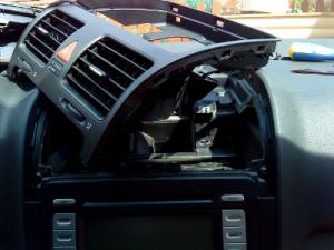

Я ЭТО сделала!!! :o
вот еще видео(может кому пригодится)
http://www.youtube.com/watch?v=NJDUYtr7 ... re=related

ты монстр! :o а где монетка то была??? и что это с ней? она там долго была?

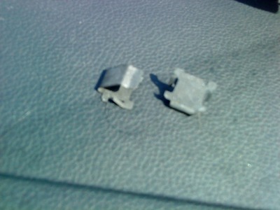

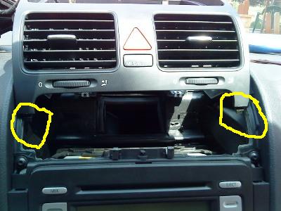

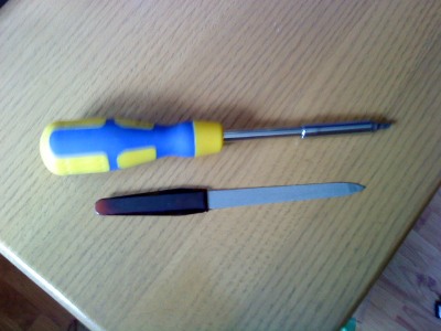

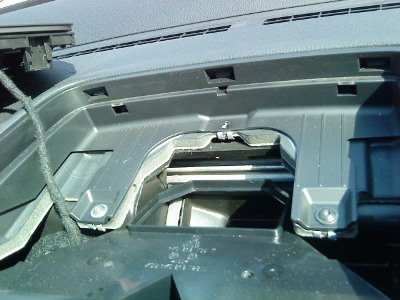

сложности:
