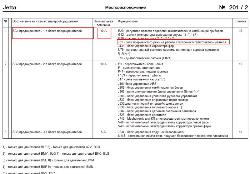

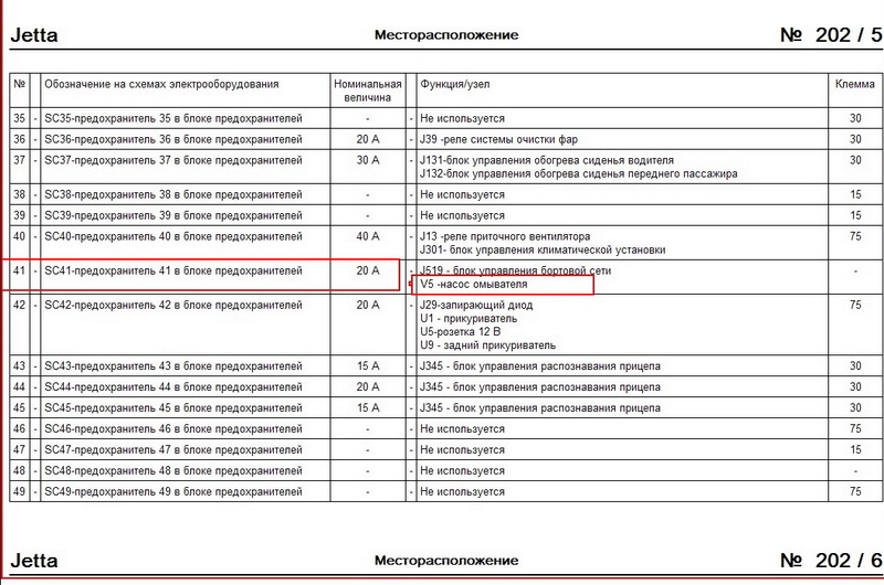

jurec 16 Жалоба Опубликовано: 18 июня 2009 Илья_Kuznetsov проверь предохранитель. если не сгорел - питание на насос, если есть питание то проблема с самим насосом. а долив житкости и сия проблема - совпадение. Поделиться сообщением Ссылка на сообщение Поделиться на других сайтах
Brown 427 Жалоба Опубликовано: 18 июня 2009 Ну раз "не гудит" - то первым делом проверить предохранитель. Если цел -проверить контакты (клеммы). Если все на месте - с чистой совестью тащится к ОД и менять моторчик. По моему, все просто. Поделиться сообщением Ссылка на сообщение Поделиться на других сайтах
