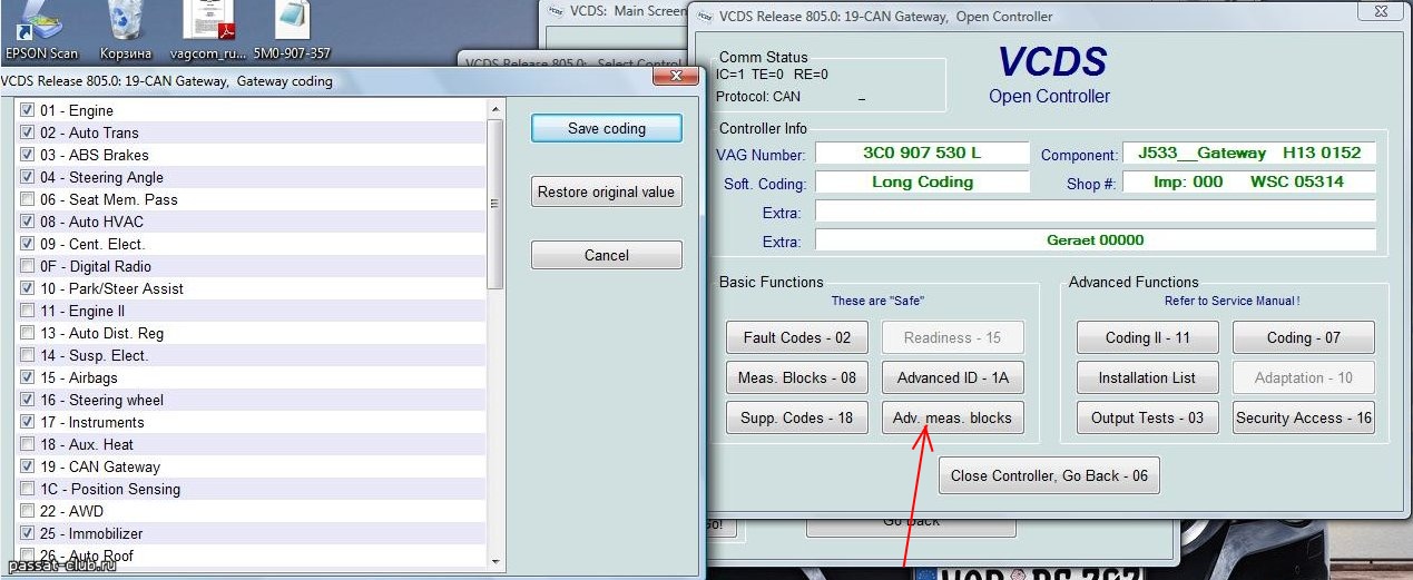

Пропись установленного оборудования в CAN-шине
Achtung!!! Перед тем как, что-то менять сохранить изначальные даные!!!
c1c53792146c[1].jpg.jpg]
поподробнее плиз, как попасть в это меню?
надавить меню нижнее крайнее правое в левом поле
ошибкочное значение :nyamnyam:
