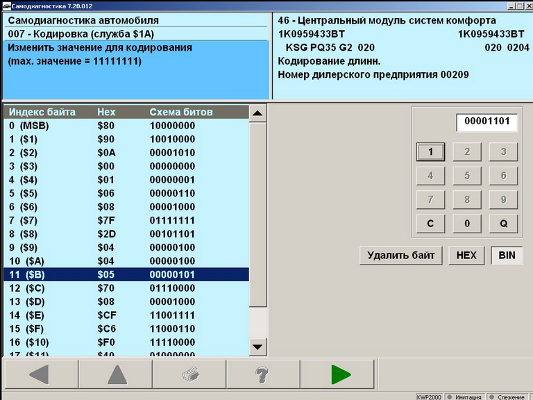

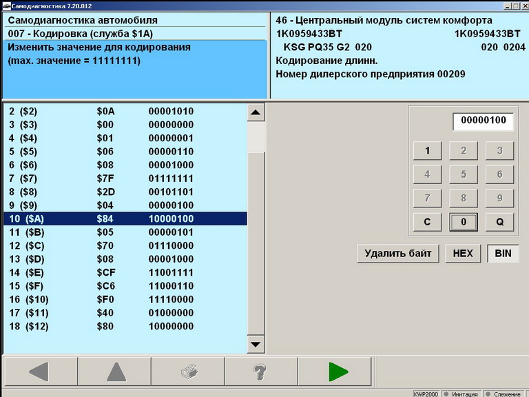

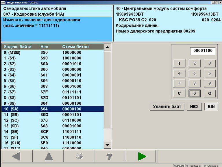

Сделано! Действительно есть такая фича и она работает. Для этого необходимо следующее:
Правим длинную кодировку блока комфорта 46
В меню в разделе "Convenience" появляется новая строка "ATA confirm" где пикание можно включить/отключить.
Чем пикает непонятно. Звук негромкий, но достаточный. ОД запрашивал Москву на счёт сохранения гарантии - получил добро.
Вообще они удивлены моей иформированностью! Где, говорят, нарыл? Места, говорю, надо знать! :)
Информация любезно предоставлена waskadagama1, за что ему большой респект :P

Если я правильно понял то:
У кого есть MFD+ то достаточно выполнить действие №3 (в позиции №10 изменить байт с 00000100 на 10000100).
В меню появиться строка "ATA confirm" где ты сам по желанию будешь включать или выключать пиканье. :P
А для тем у кого нет MFD+ то выполняются действие №1 и №2. :)
Чес гря, нюансы мне неизвестны. ОД забрал машину, она была за стеклом, я пил кофе, смотрел Барса - МЮ.
У меня MFD+. Я так понимаю, что действие №3 не исключает два первых, оно просто даёт возможность пользователю самостоятельно управлять сигналами. Т.е., как минимум, нужно выполнить действия №1 и №2 и всё запикает, но в меню ничего не будет, захочешь отключить - поезжай к ОД. Но это мои соображения. Michael, если важно, то могу поинтересоваться у ОД как это было.
