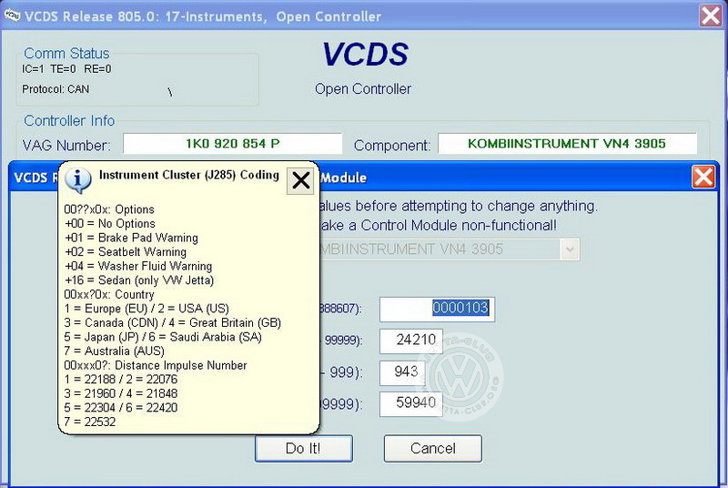

хотел сделать эту незатейливую операцию и сталкнулся с проблемой..
был код 07232, изменил на 07132
мили на километры изменило, а вот фарингейты на цельсии нет, может кто сталкивался с этой проблемой?
Странная кодировка, дай автоскан
вот что получилось просканировав
и вот что собственно получилось
Тебе нужно поменять кодировку в Блоке-08. Существующую 01200 заменить 01000
