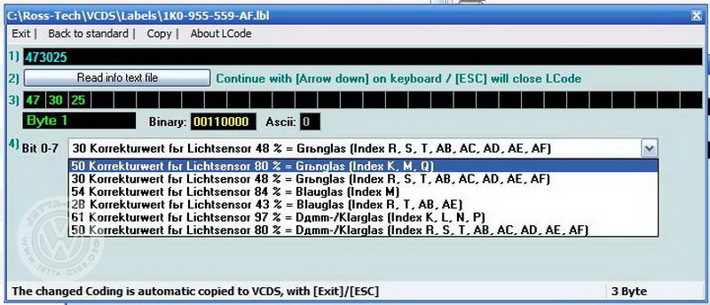

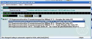

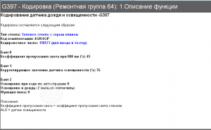

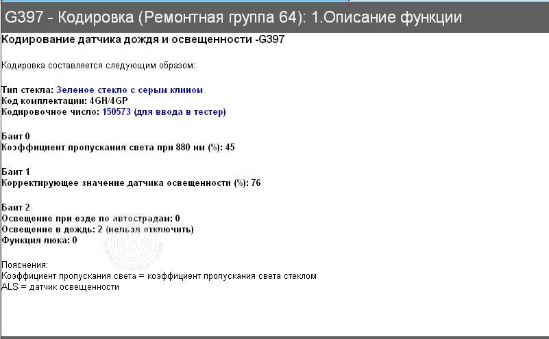

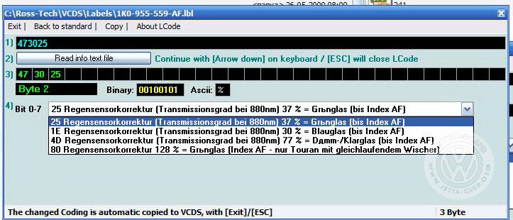

Для дождевого сенсора имеется также кодировка
Блок 09 - байт-00-06 Датчик дождя активировать.
Блок 46 Байт 00: исправление датчика дождя (880 нм)
Байт 01: Легкое исправление датчика
Байт 02: Варианты

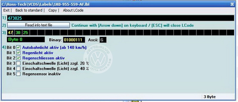

+1 = шоссейный свет
+2 = дождь
+4 = закрытие
Кодирование "00217165" = "03504D"
Байт 00 = 4D = 77 = коректировка датчика составляет 77 %
Байт от 01 до 50 = 80 = коректировка датчика составляет 80 %
Байт от 02 до 03 = 03 = 01+02 = Варианты 01 (Свет Шоссе) и 02 ( Дождь)
Включает ближний свет на скорости больше 120 км/час
Не совсем верно. Датчик дождя и света кодируется в блоке-09 а не в блоке-46.
Чувствительность датчика света
чувствительность датчика дождя

Я так понимаю, что данная функция позволяет при наборе определенной скорости автоматически включать ближний свет?!
Если так, то есть ли возможность вкл. эту функцию на Октавии А5 ФЛ, но без датчика света - через ВАГ КОМ или другие системы?
swiss
Это помоему можно сделать, и даже у нас где-то обсуждалось в отдельной теме, не связанной с датчиком света и дождя...
:-D Наконец-то нашлось. :(:-D Только у меня вопрос: Можно изменить включение бл света, со 140 до 100 км/ч например? :-D
swiss
Пока не видел. Буду благодарен за ссылку.
