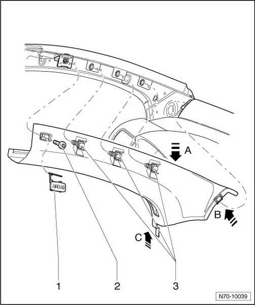

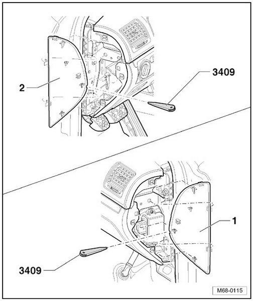

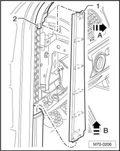

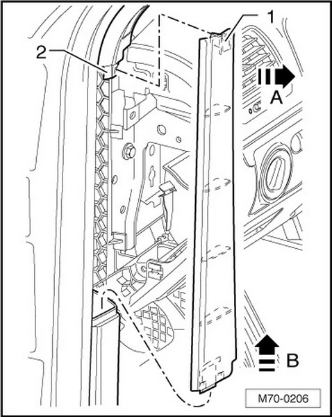

Fedor 10 23 Жалоба Опубликовано: 3 сентября 2009 Снятие – Снять боковую накладку передней панели – Поддеть и извлечь левую боковую накладку -1- передней панели, разблокировав фиксаторы с помощью клина -3409-. – Поддеть и извлечь правую боковую накладку -2- передней панели, разблокировав фиксаторы с помощью клина -3409-. – Снять боковую накладку передней панели – Вынуть фиксатор -1- облицовки из гнезда -2- верхней облицовки стойки A -стрелка A-. – Извлечь облицовку из кромок уплотнителей дверных проёмов. – Движением вверх в направлении -стрелки B- извлечь облицовку из нижней облицовки. – Снять крышку с надписью Airbag -1- и вывернуть винт -2- (3,5 Нм). – Отсоединить облицовку в зоне фиксаторов -3--стрелка A-. – Извлечь облицовку из кромок уплотнителей дверных проёмов. – Движением в направлении -стрелки B- отсоединить передние крепления облицовки. – Движением в направлении, показанном -стрелкой С-, разблокировать фиксаторы в задней части облицовки. 1 Поделиться сообщением Ссылка на сообщение Поделиться на других сайтах
