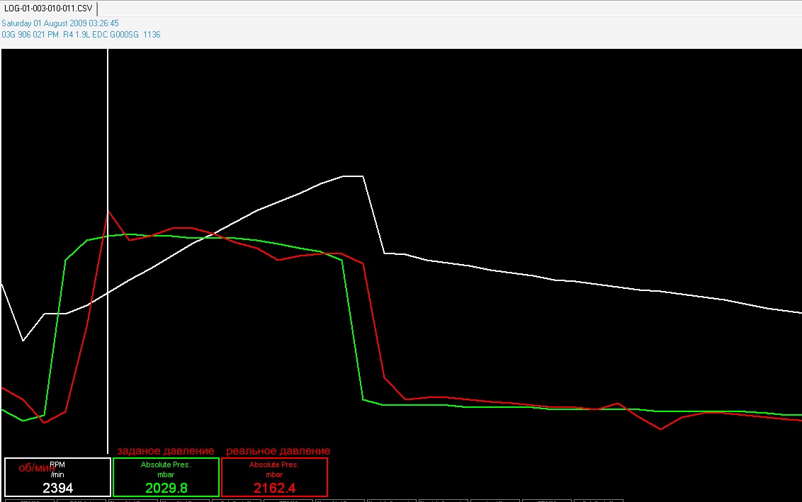

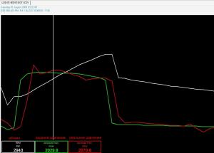

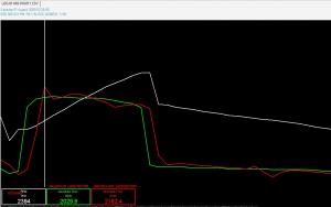

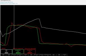

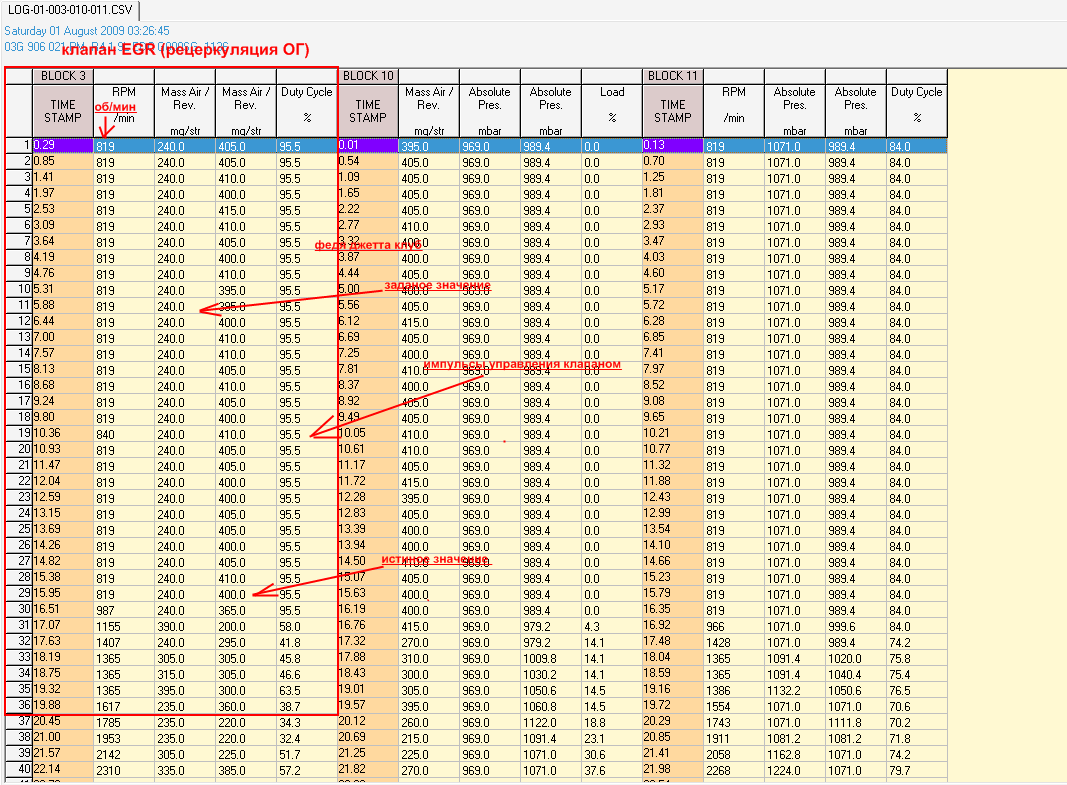

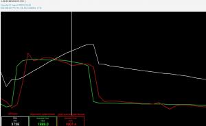

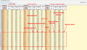

Такс немножко распишу, что с чем есть для будущих поколений :wink:

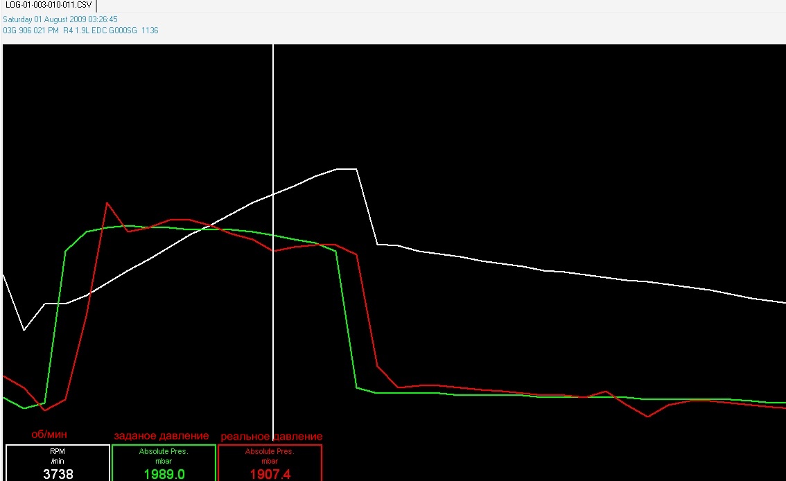

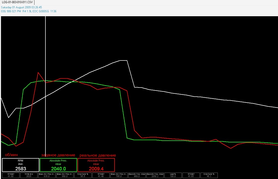

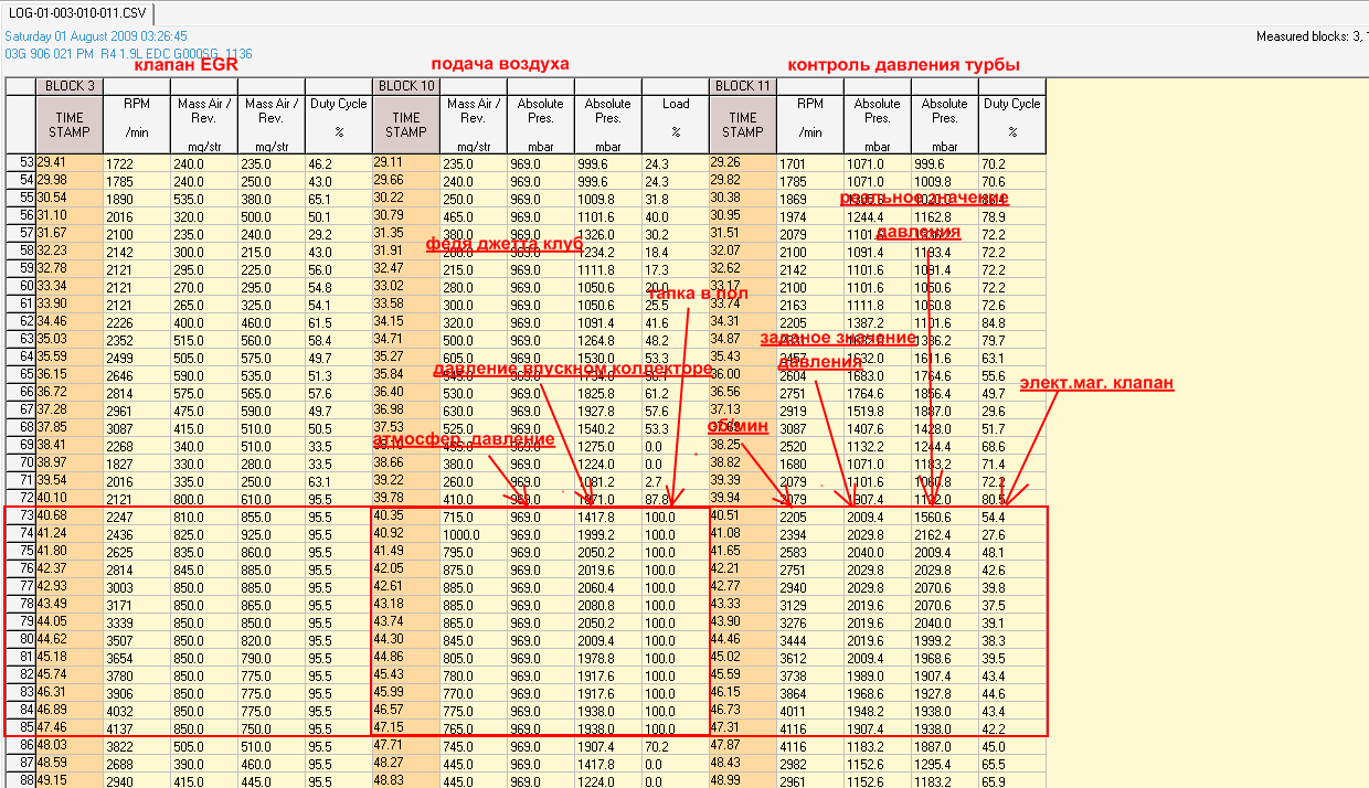

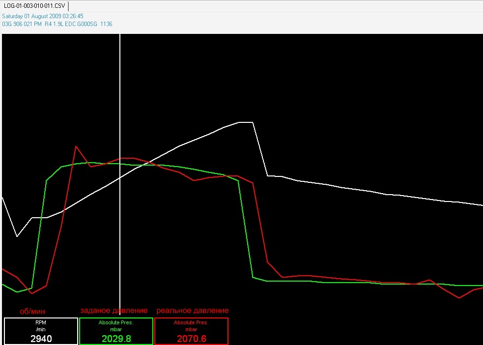

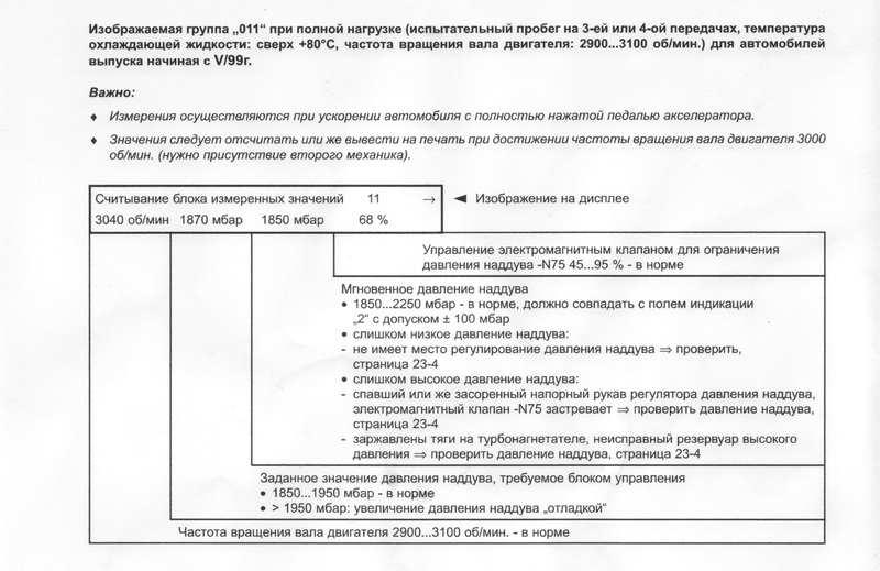

Берем за пример одну из вышеизложеных таблиц. Мы ищем баг который наш ОД не хочет например в упор увидеть.

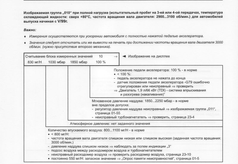

Вот группы блоков измерений для насос-форсуночных дизелей, также некоторая инфа из VAS
Измерения проводим на полной тапке в пол 100%, прогретом двигателе (температура ОЖ85°C) на третьей или четвертой передаче обороты двигла 3000 об/мин.
010 Величины воздуха
011 Регулятор давления наддува

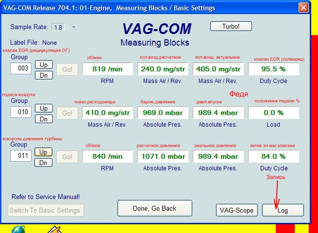

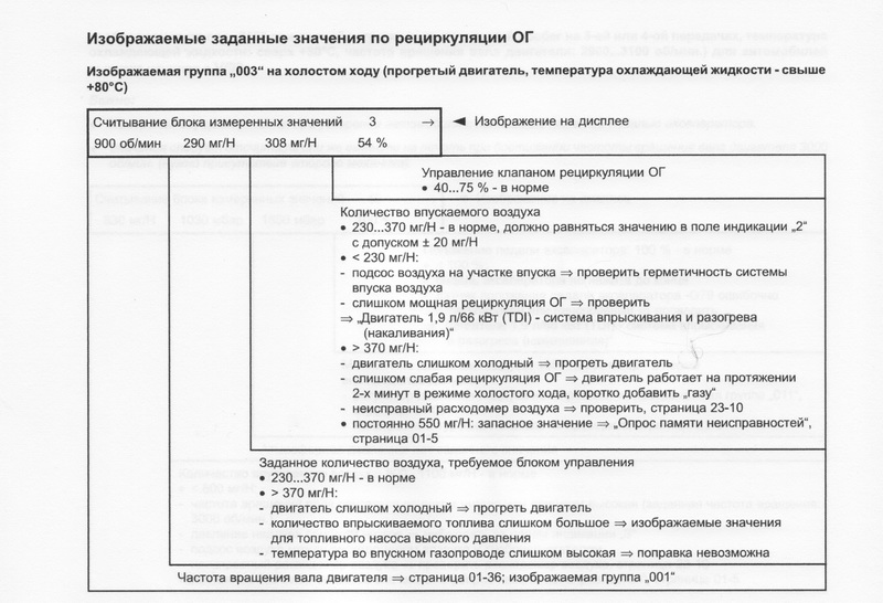

Такс, а теперь рассмотрим все тоже токо на холостом ходу.
Тут тапка в пол уже не нада, токо температура ОЖ 85°C

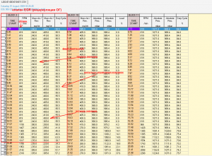

1 Масса впускного воздуха 210... 350 мг/ход поршня
если вне пределов смотрим блок 003 клапан EGR (рециркуляция ОГ)
2 Атмосферное давление (давление окружающего воздуха) [мбар]
3 Давление во впускном коллекторе (давление наддува) [мбар]
4 Положение педали акселератора 0,0%
более 0%: датчик положения педали акселератора неверно отрегулирован или не исправен
1 Частота вращения двигателя
Механическая КПП: 860...940 об/мин
АКПП: 790...870 об/мин
2 Давление наддува, заданное значение 900...1100 мбар
3 Давление наддува, истинное значение 850...1150 мбар
4 Скважность импульсов (активация электромагнитного клапана) 20...50%
003 Рециркуляция ОГ
Измеряем на холостых оборотах значения, мин. температура ОЖ 85°C:
Механическая КПП: 860..0.940 об/мин , АКПП: 790...870 об/мин
