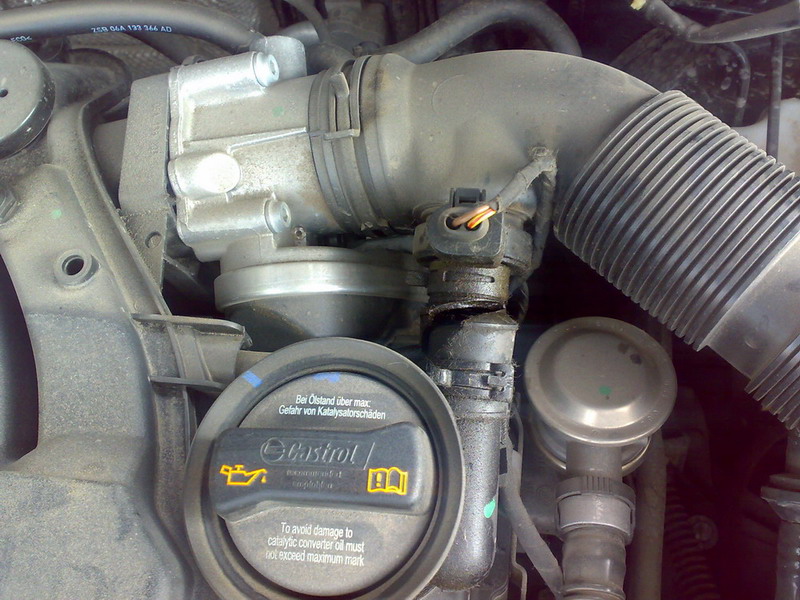

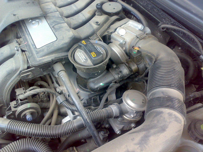

Сергеев 0 Жалоба Опубликовано: 1 июля 2009 Двигатель 1.6 BSE пробег 9300 км.При проверке уровня масла обнаружил масляные потёки вокруг заливной горловины. Сняв декоративную крышку увидел разрыв патрубка на дожигание картерных газов (или патрубка, соединяющую маслозаливную горловину с нагревательным элементом перед блоком дроссельной заслонки). Есть предположение, что он порвался вследствие сильной несоосности отверстий, которые он соединяет.Вопрос-это единичный случай или такая болезнь посетила не только мой автомобиль? И если можно, подскажите номер патрубка-пока самостоятельно найти не могу. Да, вот ещё-боюсь, из-за этого ресурс ДМРВ может сильно снизиться.Стоит ли отказываться после этого от гарантии? Заранее благодарен за ответы. Поделиться сообщением Ссылка на сообщение Поделиться на других сайтах
Volk 4 Жалоба Опубликовано: 1 июля 2009 Особой проблемы в этом не вижу. Оперативно разрыв можно соединить "переходником" и ехать в сервис. От сервисменов требовать гарантийной замены, т.к. к "естественному износу" отнести это трудно. Причина? Их моежет быть много: несоосность, вибрация, заводской брак, перетяжка хомутов (хотя спорно) и т.д. Пусть у сервиса голова за это болит. Номер тебе подскажут те кто знает или у кого есть программулина или посмотреть на патрубке. Типичным случаем я бы это не назвал. Поделиться сообщением Ссылка на сообщение Поделиться на других сайтах

Boвaн 0 Жалоба Опубликовано: 3 июля 2011 Была такая же фигня, а фото просто как будто с моего движка делали и разрыв такой же. Поменяли по гарантии. Уверяли что это в первый раз. Замены правда ждать пришлось почти месяц. Эта трубка идет в сборе с патрубком. Поделиться сообщением Ссылка на сообщение Поделиться на других сайтах
