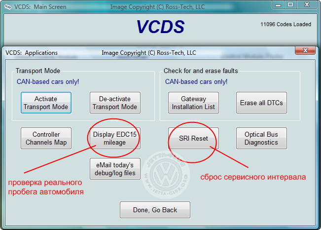

Проверка пробега и сброс сервисного интервала
Проверка пробега авто, актуально для пригнанных из-за бугра
Сброс сервисного интервала

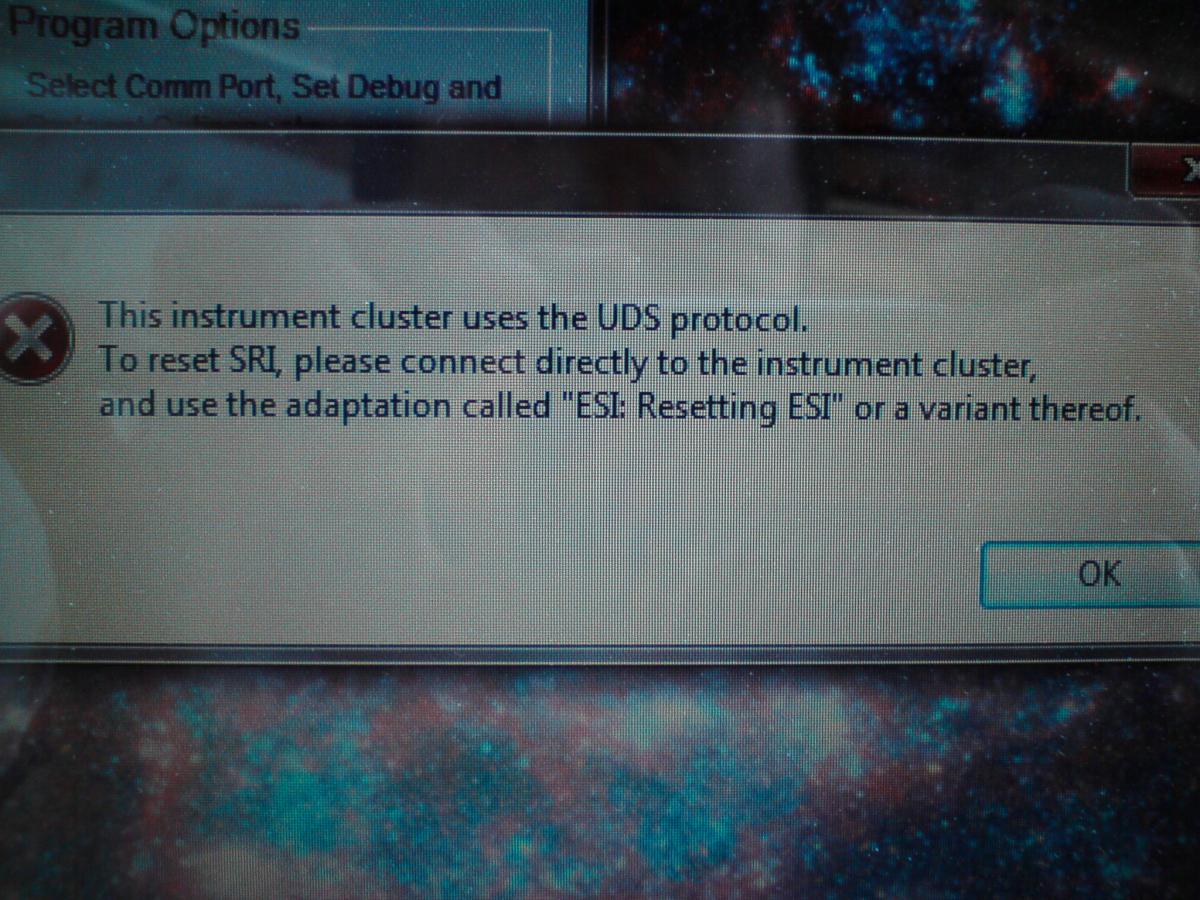

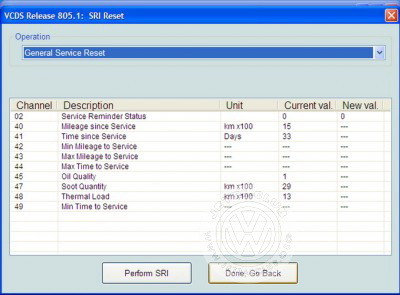

Не могу сбросить сервисный интервал,вылазиет вот это..(фото) что это? как же сбросить?
у меня можно через кнопки на руле и комп все сбросить)
Кнопкой на руле или приборной панели можно сбросить напоменание до следующего ТО, я понял имеется в виду избавится от напоминания на всегда.

Сброс а не избавление от него :nark:
можно и избавиться - указав скажем 100000 до ТО
при включении звуковой сигнал и надпись service мигает,бортового компа нет
не было такого но аверное прошел еще год или пробег пора на ТО? если что заедь к од они должны бесплатно сбросить если это не так
кнопками на приборке не пробывал сбросить?
