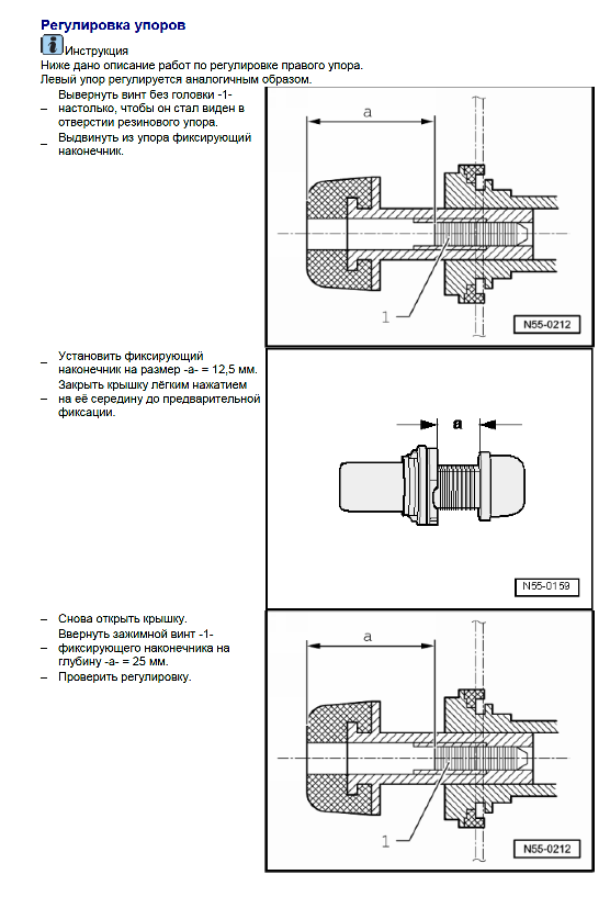

phisbotan 373 Жалоба Опубликовано: 17 апреля 2016 Регулировка крышки для 6-ой джетты - https://www.drive2.ru/l/9641032/ Поделиться сообщением Ссылка на сообщение Поделиться на других сайтах
