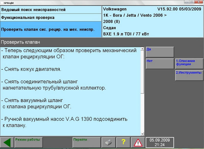

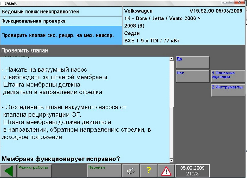

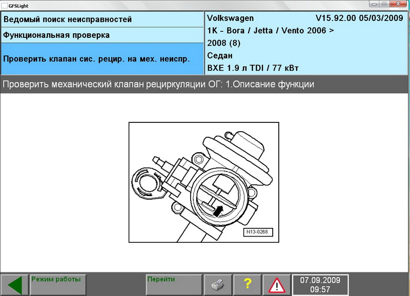

Fedor 10 23 Жалоба Опубликовано: 7 сентября 2009 Кроме ковыряния VAG COMом. Можно проверить механическим способом. Основным компонентом всех систем EGR на автомобилях является клапан EGR. Этот клапан, управляемый противодавлением либо разрежением, регулирует количество отработавших газов, возвращаемых к впускному коллектору. Клапан системы EGR обычно открыт при работе разогретого до нормальной температуры двигателя и частично при работе на холостом ходу. Прежде всего рассмотрим состав системы: 1) основная часть - клапан EGR. Обеспечивает перепускание газов из выпускного во впускной коллектор. По причине постоянного контакта с раскалёнными газами - наименее живучая часть системы. Основная, она-же и самая главная неисправность - негерметичность. В разных модификациях системы EGR может управляться как электрически ( большая часть автомобилей GM ) так и пневматически ( основная масса автомобилей ) . 2) соленоид EGR. Применяется в системах с пневматическим управлением клапаном. Основная неисправность та-же что и для клапана - негерметичность и на работе двигателя сказывается одинаково так-как в результате мы тоже получаем открытый клапан EGR. 3) датчик положения штока клапана EGR / датчик степени открытия клапана EGR. Случается что ломаются, но кроме загоревшейся лампы неисправности двигателя никаких неприятных последствий не наблюдается. 4) блок управления двигателя. Разные системы могут иметь различный набор компонентов , но общее - это клапан EGR. Рассмотрим как его неисправности сказываются на работе двигателя. Я уже писал, что основная неисправность это негерметичность и она обеспечивает подсос дополнительного воздуха во впускной коллектор. Как результат мы имеем : В двигателях с расходомером воздуха (MAF-сенсор) - обеднение топливной смеси вызванное присутствием неучтённого MAFом воздуха. В двигателях с датчиком давления (MAP-сенсор) - обогащение топливной смеси вызванное увеличением давления во впускном коллекторе. В двигателях использующих оба способа контроля за количеством воздуха (из-за значительной погрешности MAF-сенсора при низком потоке через датчик) мы имеем обогащение на холостом ходу и резкое обеднение на переходных режимах Поделиться сообщением Ссылка на сообщение Поделиться на других сайтах
