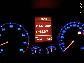

dr.Basic 0 Жалоба Опубликовано: 22 декабря 2009 Сегодня приехал на работу, градусник показал -35.5. Около дома было -30. На неделю прогноз не утешительный, все также холодно.... Двигатель почти прогрелся до рабочей температуры, но пока на парковке доставал телефон и фотал стрелка на глазах опустилась. Поделиться сообщением Ссылка на сообщение Поделиться на других сайтах

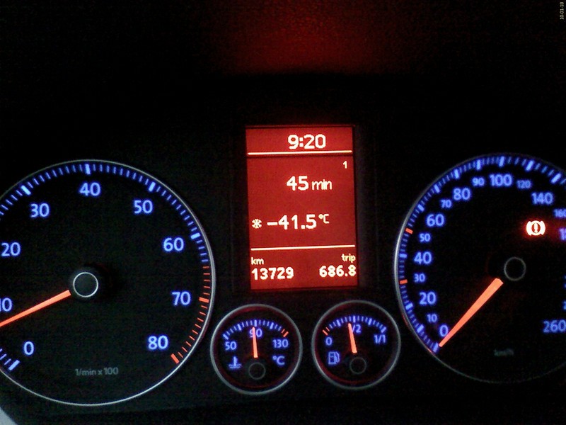

dr.Basic 0 Жалоба Опубликовано: 18 января 2010 У них там глобальное потепление, а у нас ударили морозы под -40! К этим морозам я уже подготовился, утеплил двигатель синтетическим материалом, название к сожалению не запомнил. Это пористый полиэтилен толщиной примерно в сантиметр, покрытый с одной стороны фольгой. Укладывать его надо фольгой к двигателю. Я вырезал по форме подкапотного пространства, лист лег на двигаетель, края я заправил под выступы. Получилось очень удачно, без щелей. На форуме видел подобную фотографию, только там был толстый войлок. Войлок может быть был бы и лучше, но он выходил за 800р, а тут я взял за 240, и еще остался кусок, чтоб засунуть между двигателем и радиатором. Положительный эффект есть. Двигатель остывает значительно медленнее, например за 40 мин. при -35 (без ветра!!!!) стрелка опустилась до 2го деления, т.е. температуря двигателя осталась значительно выше 50 градусов, что очень приятно при поездкам по магазинам. Вчера под вечер похолодало до -32, по прогнозу утром должно было быть -41. В 22 часа прогрел двигатель и засунул в пространство между радиатором и двигателем 4 полуторалитровые бутылки с горячей водой. Не знаю что помогло сильнее: утепление двигателя, вода или прогрев вечером, но утром в 8 утра при -35 двигатель завелся очень легко, буквально с одного-двух оборотов. По приезду на работу температура опустилась до -41.5 ! Это рекорд! Через 2 часа прогрел на всякий случай двигатель, не включая печку, а к обеду температура поднялась до терпимых -35 Кстати на прогрев до 90 градусов уходит примерно 7-8 мин. Завожу, даю потрарахтеть 3 минуты на холостых, а потом поднимаю педалью газа обороты до 1500-1800 об/мин. Маршрутный комп при этом показывает мгновенный расход ~2.5 литра в час, что примерно в 3 раза больше чем на хоостых, а значит и греется в 3 раза быстрее, а стрелка температуры поднимается прямо на глазах. Поделиться сообщением Ссылка на сообщение Поделиться на других сайтах
Brown 427 Жалоба Опубликовано: 18 января 2010 Кстати на прогрев до 90 градусов уходит примерно 7-8 мин. Завожу, даю потрарахтеть 3 минуты на холостых, а потом поднимаю педалью газа обороты до 1500-1800 об/мин. Маршрутный комп при этом показывает мгновенный расход ~2.5 литра в час, что примерно в 3 раза больше чем на хоостых, а значит и греется в 3 раза быстрее, а стрелка температуры поднимается прямо на глазах. Где то я читал (по моему даже в официальном мануале), что держать обороты при прогреве "педалью" - запрещено. Ну или как минимум - не рекомендуется. Поделиться сообщением Ссылка на сообщение Поделиться на других сайтах
