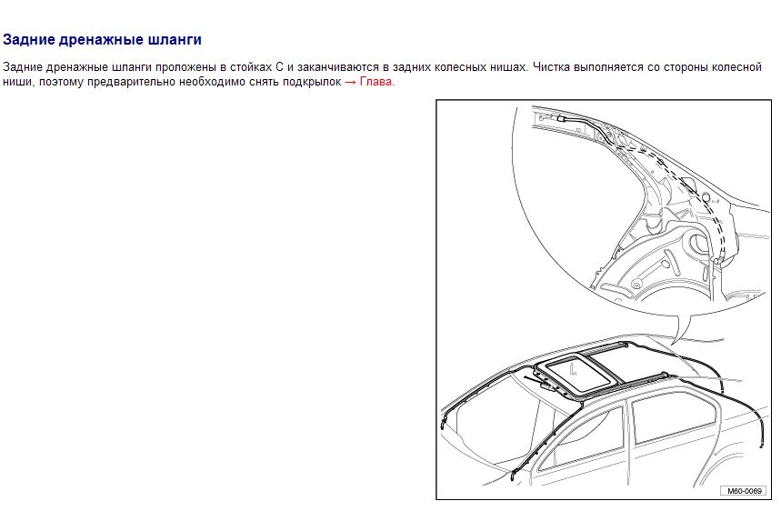

volod 88 0 Жалоба Опубликовано: 5 октября 2009 а без снятия потолка есть варианты прочистить дренаж!! Кто знает проходит эта трубка через багажник? Поделиться сообщением Ссылка на сообщение Поделиться на других сайтах
oleg3110_78 416 Жалоба Опубликовано: 5 октября 2009 вот так. Цитатат из Лизы Чистка дренажных шлангов Инструкция Для чистки рекомендуется использовать приспособление, изготовленное из старого троса привода спидометра (длиной примерно 2300 мм). Поделиться сообщением Ссылка на сообщение Поделиться на других сайтах
mexaniku- 2 Жалоба Опубликовано: 5 октября 2009 oleg3110_78 Спасибо Этому человеку,четверг наступил раньше.... Поделиться сообщением Ссылка на сообщение Поделиться на других сайтах
