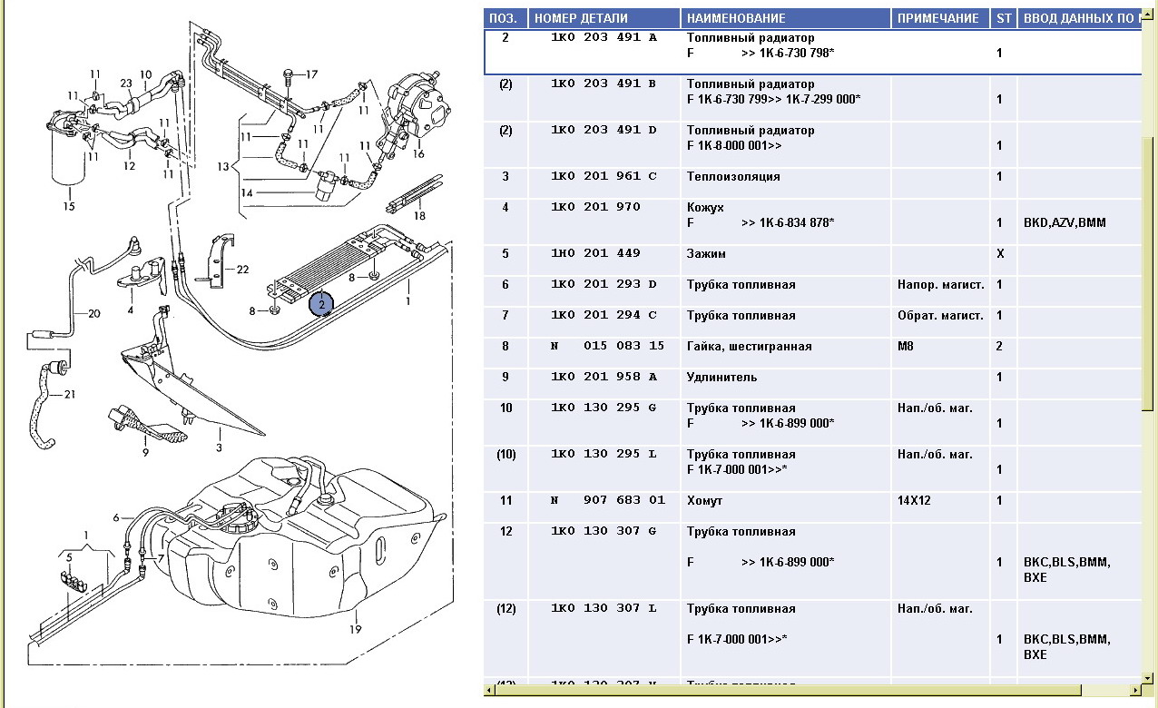

Ничего не надо отключать :-D Это радиатор для охлаждения топлива

+1 Потому как топливо с обратки идет слишком горячее и может испортить топливный бак
