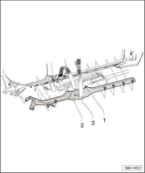

Снятие и установка накладок порогов
Снятие
– Снять боковую поддержку:
а/м с задними боковыми подушками безопасности ? Глава.
а/м без задних боковых подушек безопасности ? Глава
Седан
– Снять облицовку колесной арки ? Глава.
Универсал
Все автомобили
– Отсоединить накладку порога от передней части порога и окантовки уплотнителя дверного проёма.
– Высвободить направляющую -1- из нижней облицовки стойки В.
– Отсоединить накладку порога от задней части порога и окантовки уплотнителя дверного проёма.
– Высвободить направляющую -2- из нижней облицовки стойки В.
– Отвести в бок язычок -3- и извлечь ремень безопасности.

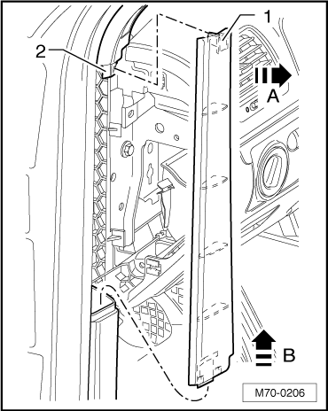

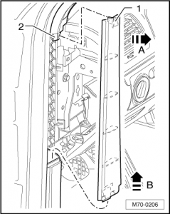

Снятие и установка средней облицовки стойки А
Снятие
– Снять боковую накладку передней панели ? Глава.
– Вынуть фиксатор -1- облицовки из гнезда -2- верхней облицовки стойки A -стрелка A-.
– Извлечь облицовку из кромок уплотнителей дверных проёмов.
– Движением вверх в направлении -стрелки B- извлечь облицовку из нижней облицовки.

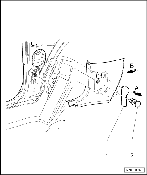

Снятие и установка нижней облицовки стойки A со стороны водителя
Снятие
– Снять накладку порога в зоне перехода к нижней облицовке стойки А ? Глава.
– Снять боковые накладки передней панели ? Глава.
– Снять среднюю облицовку стойки A ? Глава.
– Снять ручку открывания капота -1- ? Наружные арматурные работы; Группа ремонта55.
– Снять фиксатор -2-.
– Отсоединить облицовку от кузова -стрелка А-.
– Извлечь облицовку из кромки уплотнителя дверного проёма.
– Движением в направлении -стрелки B- извлечь облицовку из крепления.

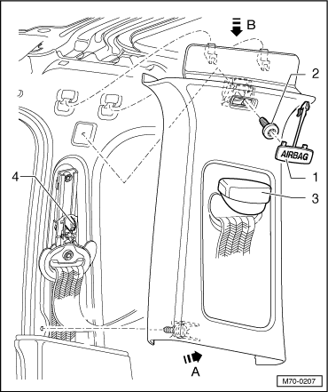

Снятие и установка верхней облицовки стойки B
Снятие
– Снять накладку порога ? Глава.
– Снять крышку с надписью Airbag -1- и вывернуть винт -2- (4 Нм).
ИнструкцияПри повторной установке заменить крышку с надписью Airbag -1-.
– Движением в направлении, показанном -стрелкой A-, извлечь облицовку из фиксаторов в нижней части.
– Движением в направлении -стрелки B- отсоединить верхние крепления облицовки.
– Снять нижнюю проушину переднего ремня безопасности ? Поз..
– Вытянуть ленту ремня с проушиной через отверстие в облицовке.

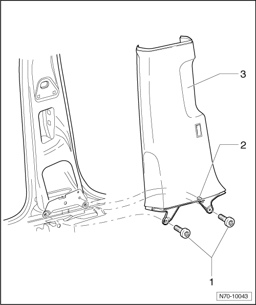

Снятие и установка нижней облицовки стойки B
Снятие
– В автомобилях с датчиком системы охраны салона выключить зажигание.
– Снять верхнюю облицовку стойки B ? Глава.
– Выкрутить два винта -1- (4 Нм).
– Извлечь облицовку -3- из кромки уплотнителя дверного проёма.
– Отсоединить облицовку в зоне направляющей -2- из креплений в кузове.
– В автомобилях с датчиком системы охраны салона отсоединить жгут проводов от датчика.

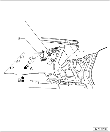

Снятие и установка облицовки стойки С, седан
Снятие
– Откинуть спинку сиденья вперед.
– Снять крышку с надписью Airbag -2- и вывернуть винт -1- (4 Нм).
Инструкция
При повторной установке заменить крышку с надписью Airbag -2-.
– Извлечь облицовку из креплений -стрелка A- и кромки уплотнителя дверного проема.
– Движением в направлении, показанном -стрелкой B-, вытянуть облицовку вверх.

Скажите а мне нужно поменять нижнюю часть обшивки центральной стойки, Значит чтоб ее снять нужно тоже и пороги разбирать и верхнюю часть обшивки снимать? Или можно верхнюю часть не трогать? Буду ждать ответы и спасибо заранее за помощь!
Снятие
Инструкция
