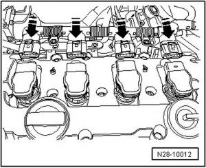

что за плита? не помню на 2.0фси! Катушки зажигания вытаскиваются Параллельно вверх! 2мя отвертками с разных сторон! Приподняли все 4 и отстегнули разьемы.Нужна головка на 16мм.

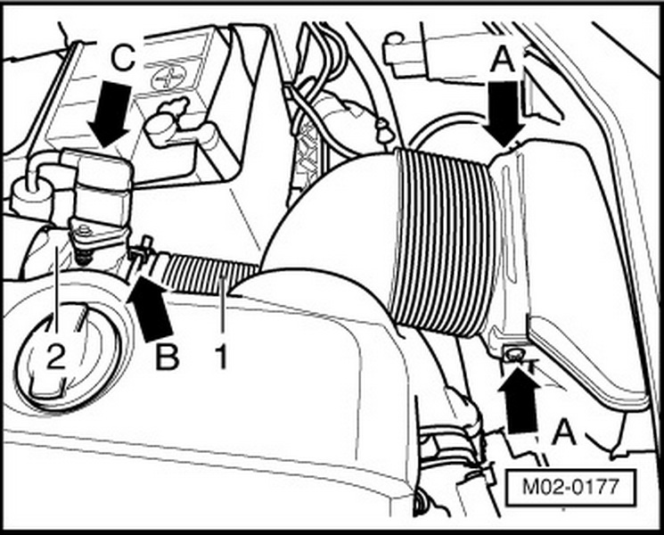

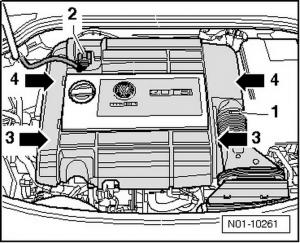

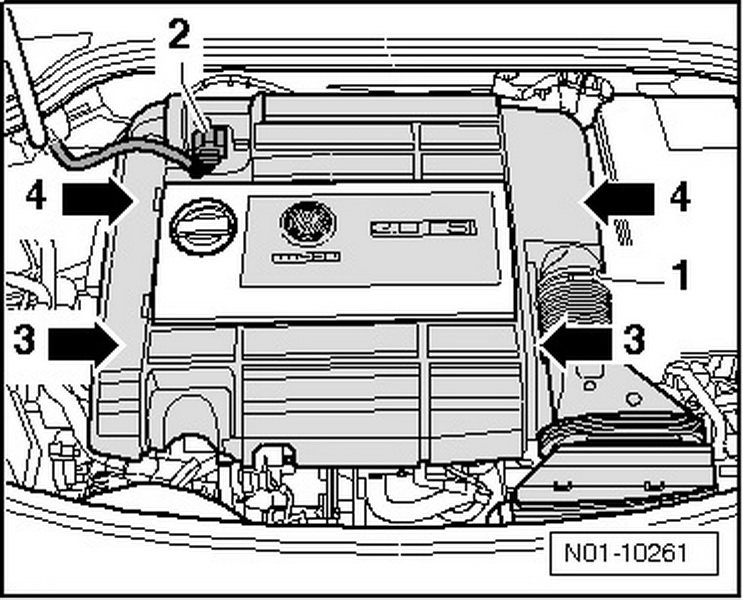

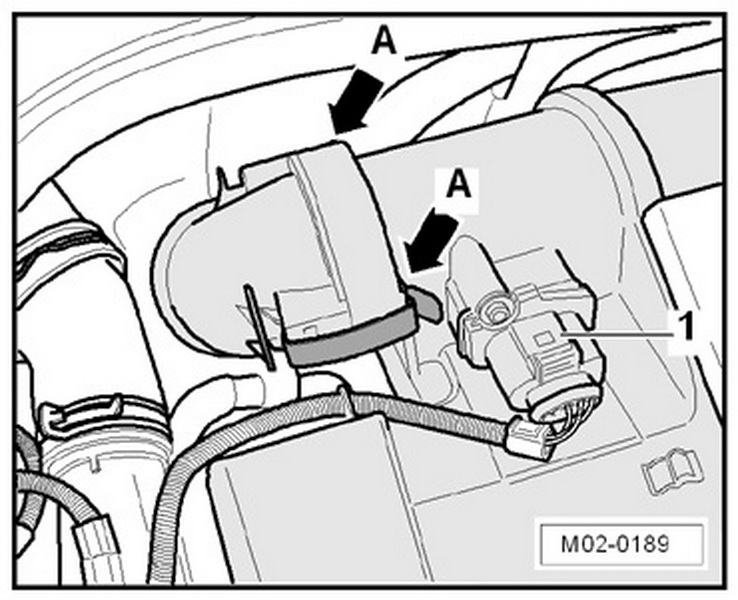

Снятие и установка кожуха двигателей 2,0 л TFSI
– Отвернуть винты крепления воздухозаборника -стрелки A-.
– Отсоединить разъём -1- от расходомера воздуха и отложить его в сторону.
– Открепить оба зажима -стрелки A-.
– Кожух двигателя сначала отсоединить в точках -стрелки 3-, затем в точках -стрелки 4- и снять.

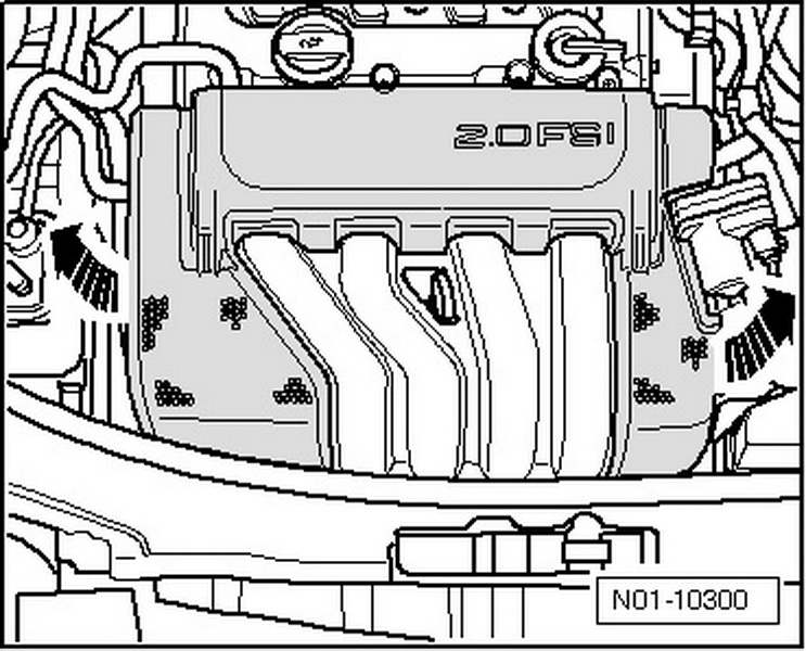

Снятие и установка кожуха двигателей 2,0 л FSI
Снятие:
– Отсоединить кожух двигателя в точках -стрелки- и снять его движением вверх.

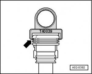

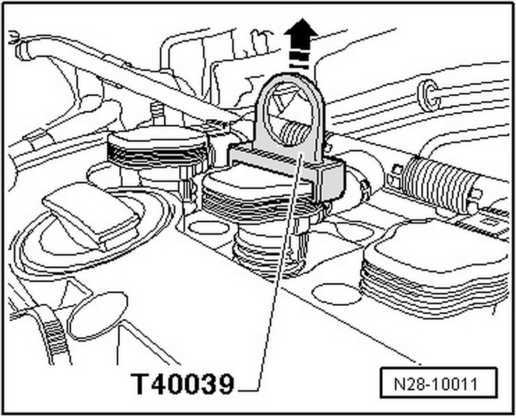

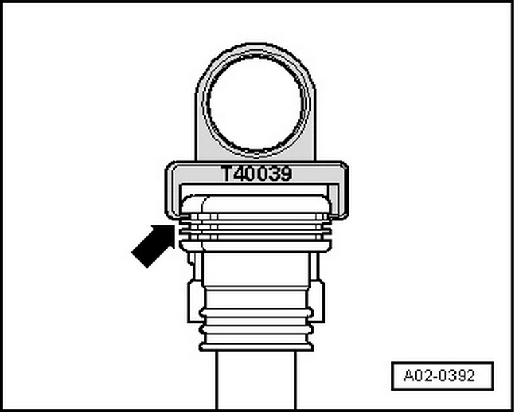

При снятии катушек зажигания с выходным каскадом со свечей зажигания съёмник -T40039- следует устанавливать так, чтобы его захваты заходили за верхнее толстое ребро катушки -стрелка-.
Если снимать катушки за нижнее ребро, его можно повредить.

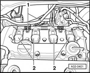

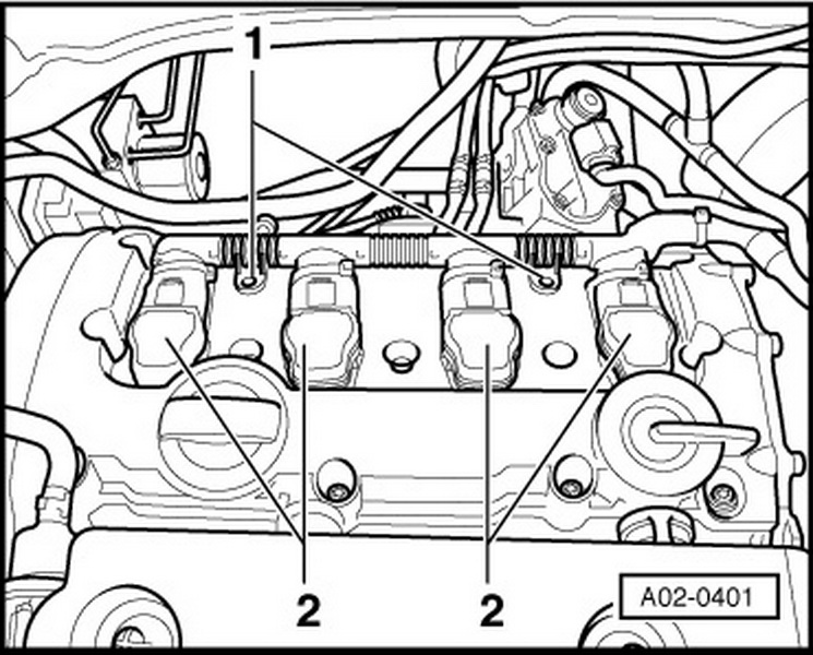

Свечи зажигания находятся под катушками зажигания с выходными каскадами -2-.
Инструкция
Запомнить правильное расположение катушек зажигания с выходными каскадами!

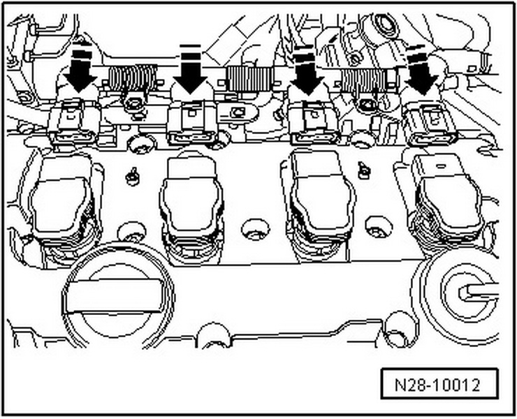

– Выкрутить оба винта -1-.

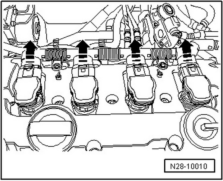

– С помощью съёмника -T40039- вытянуть все катушки примерно на 30 мм из ГБЦ (в направлении стрелки).
– Отсоединить электрические разъёмы от катушек зажигания. Для этого, нажав на разъём по направлению к катушке, разблокировать рукой фиксатор и отсоединить разъём -стрелки-.

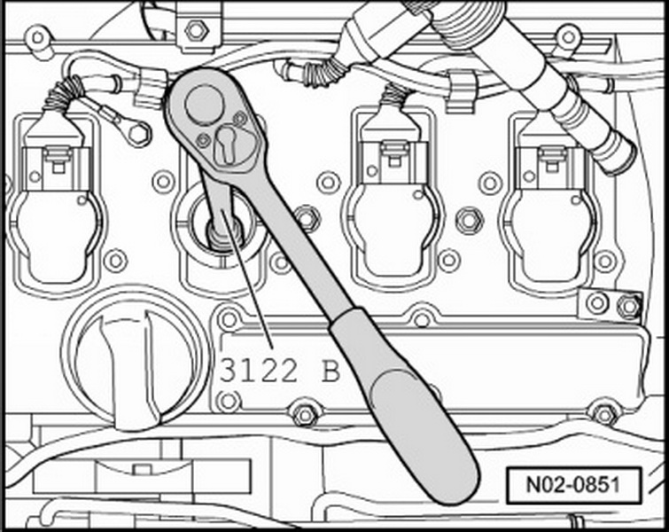

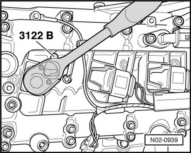

– Выкрутить свечи зажигания с помощью свечного ключа -3122 B-.

– Вкрутить новые свечи зажигания с помощью свечного ключа -3122 B-.
– Вставить катушки зажигания с выходными каскадами в ГБЦ.
– Расположить катушки зажигания с выходными каскадами в предназначенных для них углублениях в клапанной крышке.
– Подсоединить разъёмы ко всем катушкам -стрелки-.
– Установить катушки зажигания с выходными каскадами на свечи зажигания, вдавив их руками до упора. Они должны зафиксироваться с отчётливым щелчком.
– Закрепить хомуты крепления проводов винтами -1-.

последняя картинка_не понял зачем снимать кожух если свечи и так открыты! сверху видны! ВОТ ЭТО правильные картинки! Вместо спецухи ,я использую 2 отвертки!

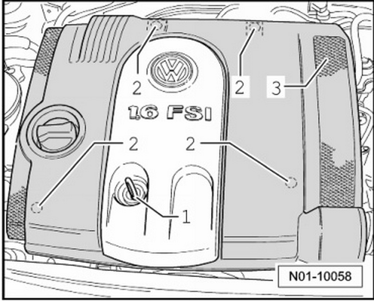

Снятие и установка кожуха двигателей 1,6 л FSI
Снятие:

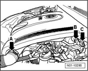

– Вынуть маслоизмерительный щуп -1-.
– Отсоединить разъем -C- и штуцер шланга -B-.
– Ослабить хомут -A- и снять шланг.
– Отсоединить кожух двигателя в точках крепления -2- и снять его движением вверх
Установка:
– Установить кожух двигателя на фиксаторах -2- и несильно нажать на них, так чтобы фиксаторы защёлкнулись.

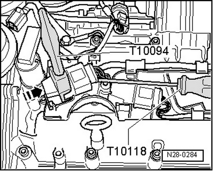

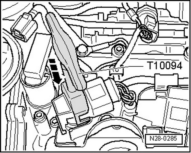

– Надеть съёмник -T10094- на катушку с выходным каскадом -стрелка-.
– Немного выдвинуть катушку зажигания с выходным каскадом.
– Установить приспособление -T10118- как показано на рисунке.
– Осторожно разблокировать фиксатор разъёма и снять разъём.
– Вынуть катушку зажигания с выходным каскадом.

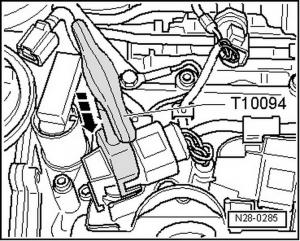

– Надеть на катушку с выходным каскадом съемник -T10094- .
– Подсоединить разъём к катушке с выходным каскадом (характерный щелчок свидетельствует о надлежащей фиксации).
– Вдавить катушку зажигания с выходным каскадом в ГБЦ -стрелка-.
