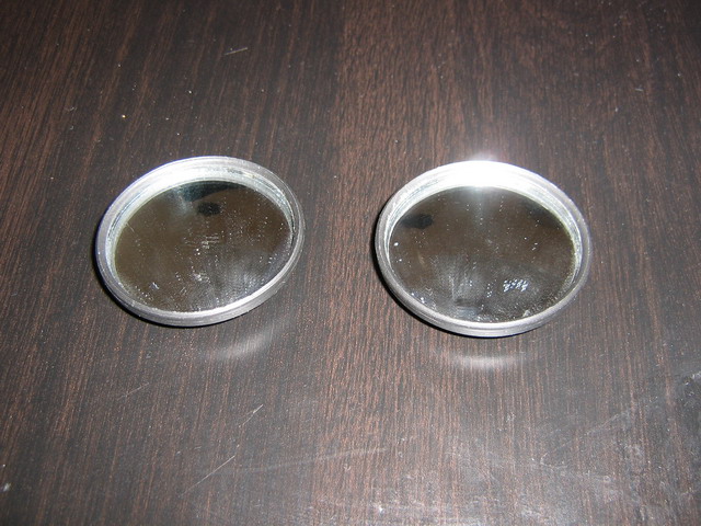

Решил усовершенствовать штатные зеркала сферическими зеркальцами, но не в стоковом виде, а с доработкой.

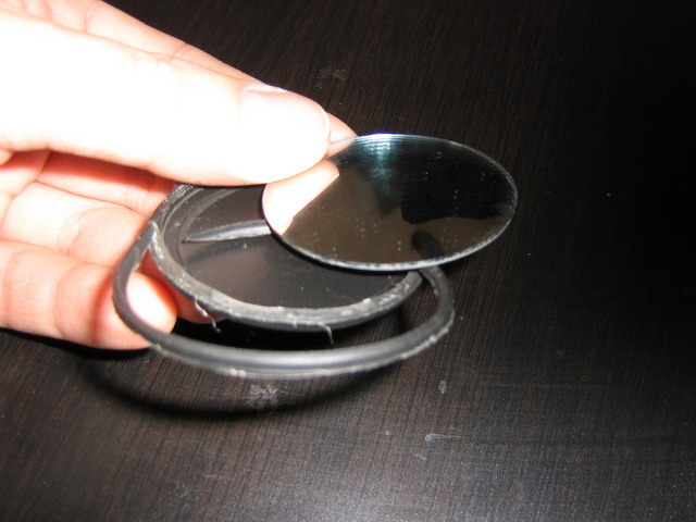

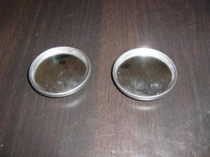

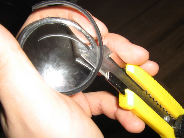

1. Приобрел 2 сферических зеркальца. Примерил - не понравилось - слишком громоздко смотрелась их черная пластиковая окантовка и было принято решение ее удалить. Берем нож и аккуратно срезаем:

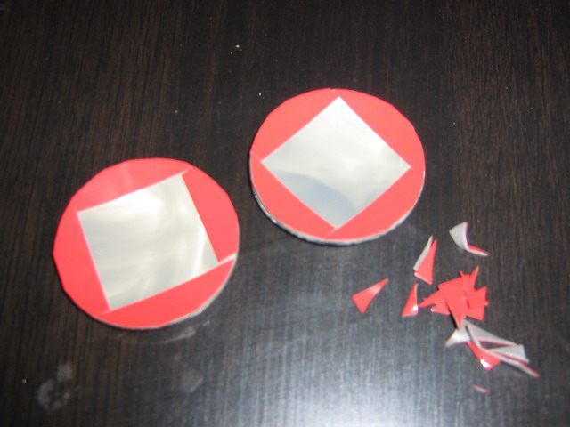

2. Полученные зеркальца изнутри по ободку обклеиваем двусторонним скотчем (я клеил 3М)
3. НУ и идем клеить на зеркала!

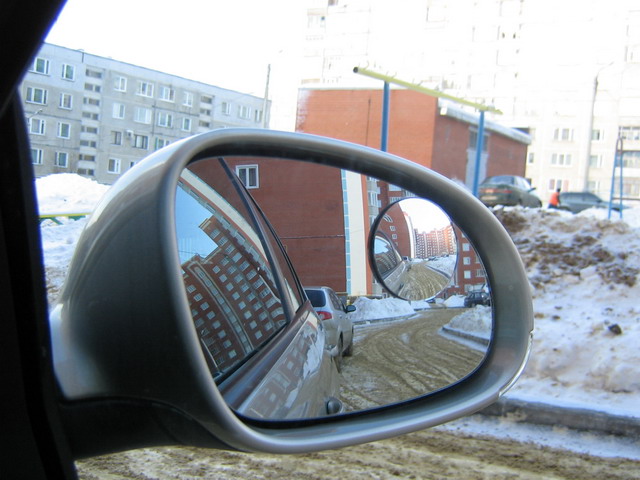

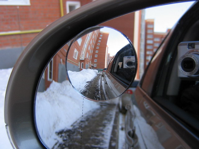

В конечном итоге работой остался доволен. Зеркальца не мешают основному обзору, расширяют сектор обзора и уменьшают мертвую зону и что для меня было самым главным в них отлично видно бордюр (сугробы и.т.п.) и прочие препятствия которые порой возникают при парковкезадним ходом, что достаточно хорошо видно на последней фотографии.
Ставил аналогично на другой машине, все держалось отлично - проездил с нима 2 года. При необходимости можно аккуратно снять. Зеркальца не тускнеют/мутнеют, от основного зеркала не топорщутся. В общем вариант имеет место быть!

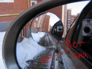

Так есть же такое на Джетте! Если обратить внимание опять же на последнюю фотку, там заметна пунктирная полоска отделяющая зону более искривленного участка
Вот эта полоска:
Есть-то оно может и есть, но пользоваться такими зеркалами неудобно. Угол слишком мал и широкоугольная зона тоже с пятачок
Подобное зеркало позволяет обойтись без круглых зеркальных нашлепок (у самого такая прилеплена), и видно все не в пример лучше.
Хотя, возможно это проблема мелких джеттовских зеркал.
