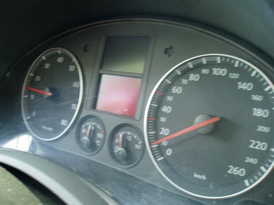

Greck 794 Жалоба Опубликовано: 9 августа 2007 Вобщем во время очередной поездки смотрю на борт комп, а там ничего не показывается, просто экранчик потух... даже пробега не отображается На красном свете светофора выключил зажигание, и снова завел машину - не помогло! Бл.... Бл... Бл... пронеслось в моих мыслях, еще и ЭТОГО нехватало Дальше проехав почти 200кил по трассе - всю дорогу он не работал... и доехав от Донецка до Дружковки, стал в тенечке сходил купить водички, завожу машину и о чудо - все работает Вот такие вот глюки... Поделиться сообщением Ссылка на сообщение Поделиться на других сайтах

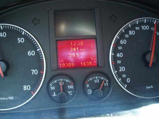

Greck 794 Жалоба Опубликовано: 9 августа 2007 Глюк-с... Может от жары. Все-таки температура не слабая была. А на электронику критические температуры совсем не позитивно влияют. Интересно покажет ли комп диагностика ошибки по этому поводу Да кстати на счет жары! Жара была больше 40С... так вот по борт компу видел 39,5 а когда на заправке был термометр и показывал 42С мой борт комп уже не работал! А когда заработал я стоял под деревом в теньке... так что может быть из-за жары, я тоже про это думал... ну не мог понять как так они не рассчитывали чтоли что может 40С жары быть? Поделиться сообщением Ссылка на сообщение Поделиться на других сайтах
Greck 794 Жалоба Опубликовано: 9 августа 2007 Вот это еще показывало, а выше 40С не видел... Поделиться сообщением Ссылка на сообщение Поделиться на других сайтах
