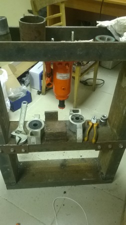

сегодня решил перепресовать сайлентблоки на сайленты от ауди а2 для этого сделал пресс в будущем пригодится. старые вышли как по маслу, а вот от ауди туго входили

Я на работе всегда прессовал их в тисках (есть пресс на 50 тон)... За изобретательность + сам когда то такое делал
@baltiec_333, номерок сайлентов подскажи? Такой пресс возьмем на заметку!
@Petroveech, 8Z0 407 183 A - это оригинальный номер
я поставил вот эти, приобретал в http://www.autodoc.ru/

@baltiec_333, Я так понимаю, что жесткость достигается монолитом, т.е. в старом есть дырочки, а в новом нет.
@Sergei36, да в старом отверстия присутствуют, а от ауди он литой без отверстий

и так, мною были куплены новые сойленты и сегодня запресовал их в обоймы. номерок сойлентов 2713501 лемфердер. Все стало идеально, размер в размер. Оригинальный номер 8Z0 407 183 A.
Я взял точно такие саленблоки и они не подошли т.к.их наружний диаметр 62,а внутренний диаметр алюминиевого корпуса куда он должен запресовыватся 63.И при заказе оригинала которые в пластиковой обойме будьте внимательны они все разного наружнего диаметра.
