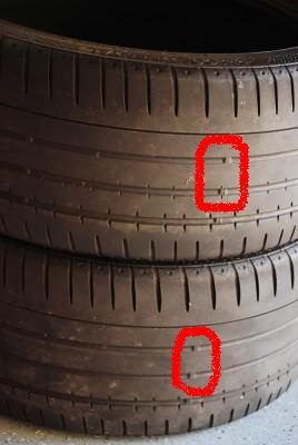

Evgen 22 Жалоба Опубликовано: 13 апреля 2010 zem76Индикаторы разные бывают, на штатной Continental Sport Contact 2 вот такие: Минимально допустимая высота протектора по ПДД 1,6 мм. Поделиться сообщением Ссылка на сообщение Поделиться на других сайтах

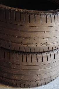

DIM-JAN 2 Жалоба Опубликовано: 13 апреля 2010 zem76 На сколько я знаю, поперек бороздок водоотводов, на протекторе, есть "бугорки". Когда до них протектор стерся - резину надо менять. И по их толщине можно определить износ покрышки. Подобрать т.с. с одинаковой толщиной "бугорков" . Поделиться сообщением Ссылка на сообщение Поделиться на других сайтах
DIM-JAN 2 Жалоба Опубликовано: 13 апреля 2010 Во-во они самые: Поделиться сообщением Ссылка на сообщение Поделиться на других сайтах
