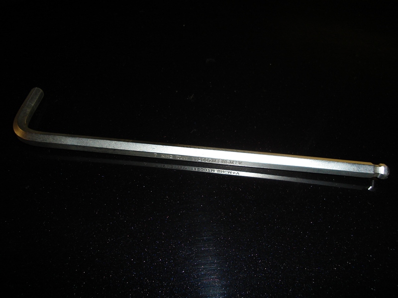

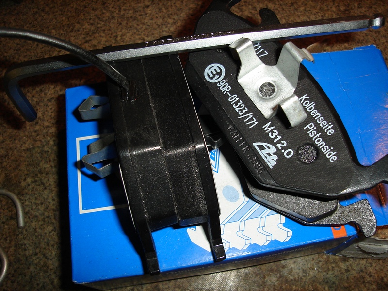

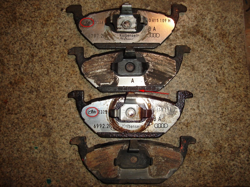

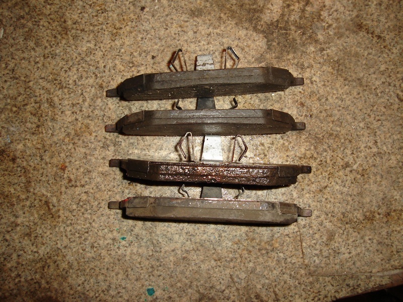

seoa40 127 Жалоба Опубликовано: 4 апреля 2011 Вопрос автору Какой размер головки шестигранника? семерка? Семь... Сегодня поменял передние колодки. Поставил "ATE"... А вот старые (родные) колодки. Не много озадачился, тем что на колодках красуются названия: ATE и FERODO Еще бы тыщ 5-8 походили.... 2 Поделиться сообщением Ссылка на сообщение Поделиться на других сайтах

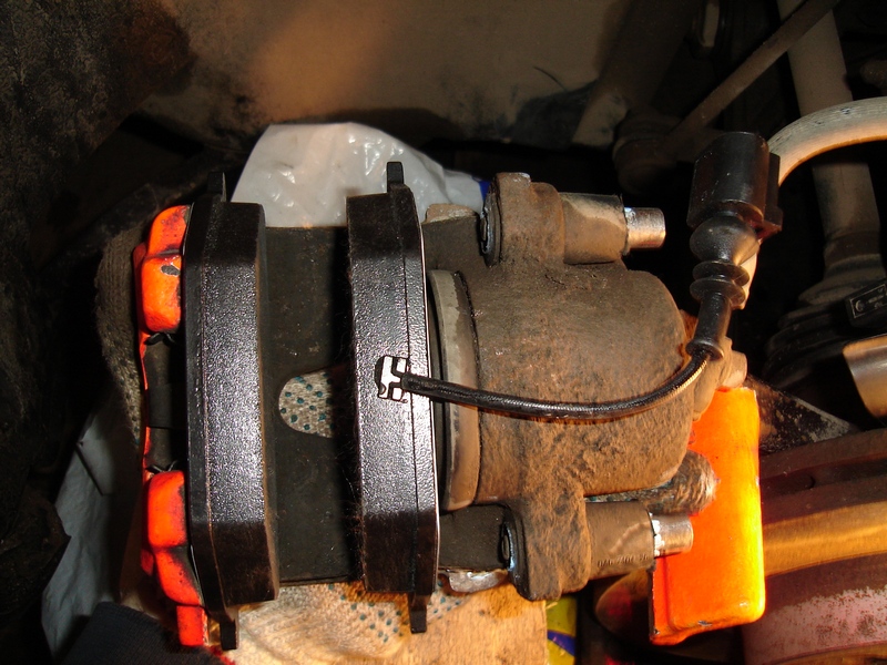

sergius 6 Жалоба Опубликовано: 5 октября 2011 Спасибо за отчет, полезная инфа Сегодня вот тоже передние поменял - так и не дождался когда датчик загорится, но по характерному звуку понял что пора. При разборе увидел что проводок давно попрощался с колодкой, и, кроме того на внешней осталось 2мм (макс. допустимый износ), а внутреннюю (где датчик) до датчика еще не сожрало, так что не очень-то доверяйте этой электорнике! Поделиться сообщением Ссылка на сообщение Поделиться на других сайтах

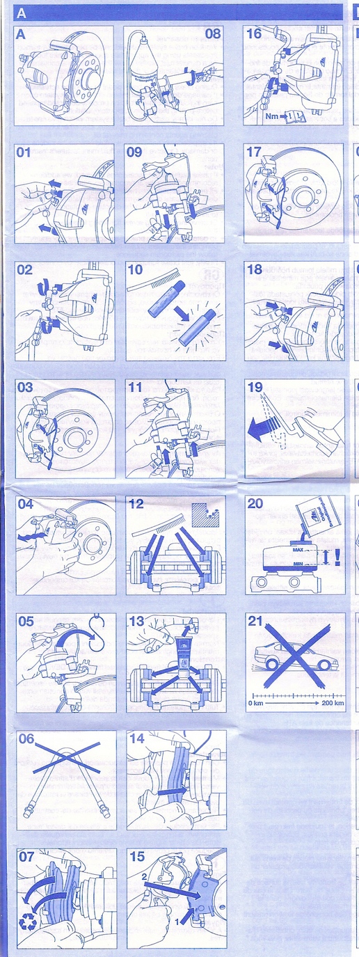

Rhino 1 Жалоба Опубликовано: 21 января 2012 Ребята вот хороший буржуйский отчет как это делать. Нажмите play в нижнем левом уголке и наслаждайтесь http://www.ecstuning.com/Search/1k0698451g/ES6210/ Извините за косяк, это про задние тормозные колодки Поделиться сообщением Ссылка на сообщение Поделиться на других сайтах
wowikcool 2 Жалоба Опубликовано: 3 октября 2012 Вчера при желании заменить колодки, столкнулся с проблемой отсутствия шестигранника "7" в стандартных наборах!!! Во всех трех наборах, что нашел в гараже. Его там просто нет. Так что проверяйте инструмент заранее, а не как я, когда уже все что можно откручено и разобрано. Замену пришлось отложить на неопределенный срок. Поделиться сообщением Ссылка на сообщение Поделиться на других сайтах
Greck 794 Жалоба Опубликовано: 3 октября 2012 Семь... Сегодня поменял передние колодки. Поставил "ATE"... А вот старые (родные) колодки. Не много озадачился, тем что на колодках красуются названия: ATE и FERODO Еще бы тыщ 5-8 походили.... ну и как тебе АТЕ? Поделиться сообщением Ссылка на сообщение Поделиться на других сайтах
lamday 0 Жалоба Опубликовано: 28 января 2013 когда заменил колодки, надо на компе машины сбрасывать сигнализацию о колодках или само должно пройти??? Я поменял, а сигнал так и появляется......может кз гдето.. Поделиться сообщением Ссылка на сообщение Поделиться на других сайтах
Petroveech 542 Жалоба Опубликовано: 7 февраля 2013 После установки должен был пропасть. Где-то коротыш Поделиться сообщением Ссылка на сообщение Поделиться на других сайтах
BEJLEC 0 Жалоба Опубликовано: 24 августа 2013 Всем привет, lamday нашел причину? Картина примерно та же) замена и лампочка до замены не горела, а теперь загорается при чем как то не стабильно... то горит то пропадает. Поделиться сообщением Ссылка на сообщение Поделиться на других сайтах
Mariks 166 Жалоба Опубликовано: 24 августа 2013 провод может переломан Поделиться сообщением Ссылка на сообщение Поделиться на других сайтах
BEJLEC 0 Жалоба Опубликовано: 24 августа 2013 (изменено) найдено и устранено) надеюсь... как раз где соединяется провод от колодки с проводами от машины треснула вилка Изменено 24 августа 2013 пользователем BEJLEC Поделиться сообщением Ссылка на сообщение Поделиться на других сайтах
