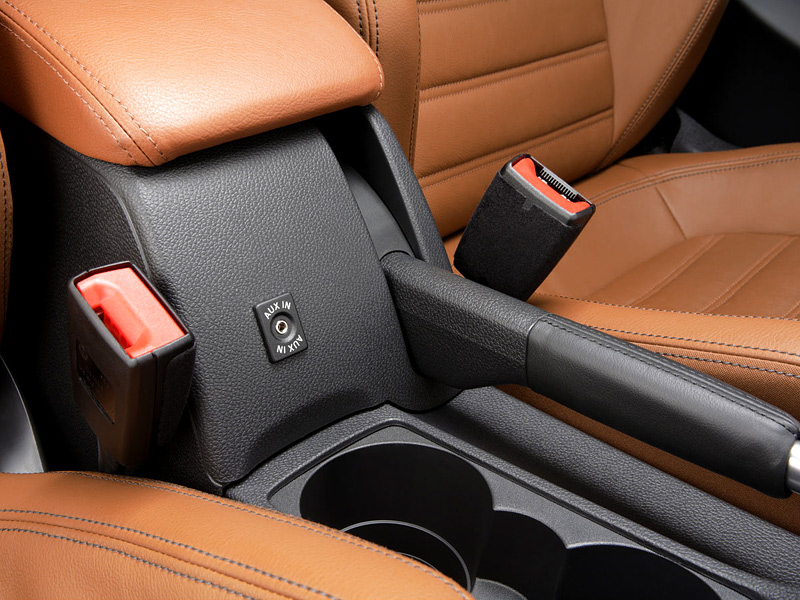

Стоит магнитола RCD 310, вроде как должна быть возможность подключать устройства через линейный вход (AUX-IN), но сам вход (гнездо) не могу найти, в подлокотнике и бардачке его нету.
Прошу знающих людей подсказать каким образом вывести данный вход, хотелось бы подключиться оригинальным нативным способом путем покупки необходимых деталюшек через exist, т.к. на самодеятельность к сожалению нету времени. А также если кто знает, номер запчасти.

Странно вообще аукс стоит в подлокотнике,если хочеш ставить,то лучше замутить вот это http://jetta-club.org/forum/viewtopic.php?t=1299&f=52 наша рсд310 будет видеть этот девайс как сд чейнжер.

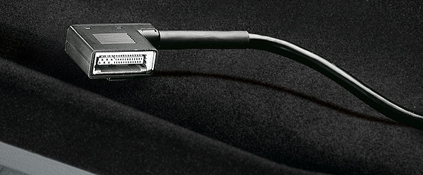

Конечно можно взять MEDIA-IN, но не хочется лишнее тратить, имхо вроде как дороговато получается:
MEDIA-IN
Part no. 5N0 057 342
€227.41
+ доп. кабеля:
Part no. 000 051 446 A (for mini USB)
€42.75
Part no. 000 051 446 B (for USB)
€42.75
Part no. 000 051 446 C (for iPod)
€51.34
Part no. 000 051 446 D (for 3.5mm jack)
€42.75
