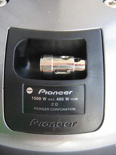

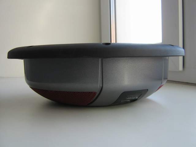

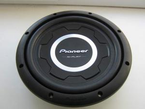

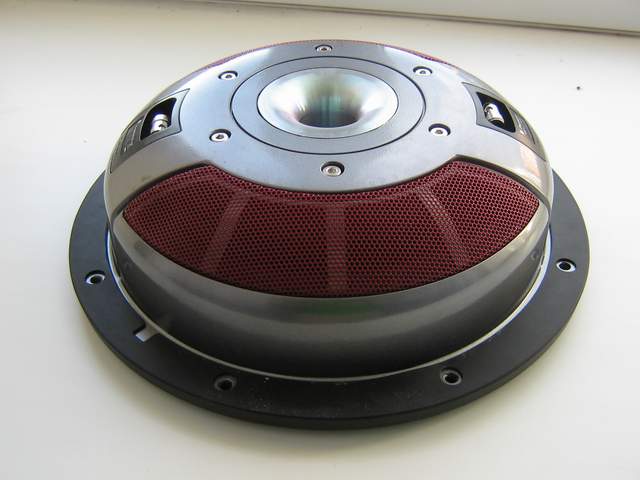

А началось все с того, что любимая :wink: супруга решила сделать мне подарок и сделала - подарила вот такой девайс:
Pioneer TS-SW 3001S2 ( кстати как и Джетта тоже мексиканской сборки :) )
post-4217-13129947215069_thumb.jpgpost-4217-13129947215486_thumb.jpgpost-4217-13129947215979_thumb.jpgpost-4217-13129947216824_thumb.jpgpost-4217-13129947217937_thumb.jpg

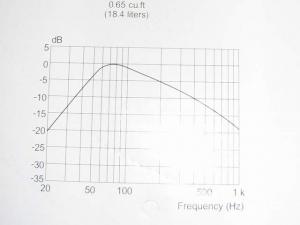

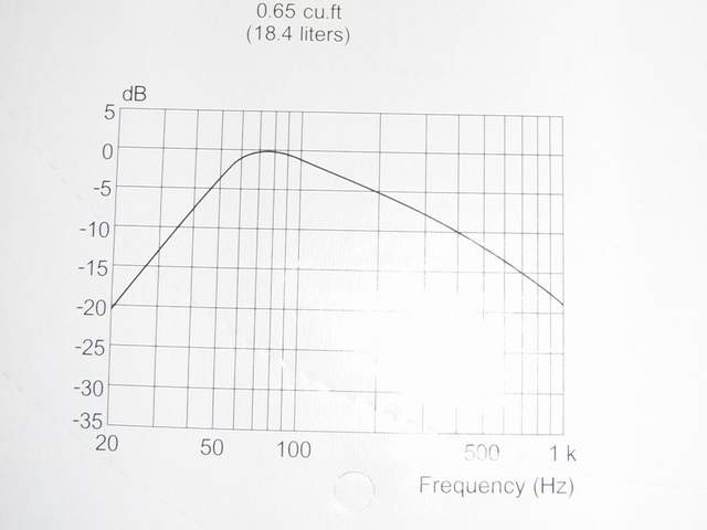

Судя по документам, приложенным к нему, оптимальный объем закрытого ящика для него 18,4 литра. Высота головки всего 8 см! Исходя из этого было принято решение делать корпус в крыло машины.

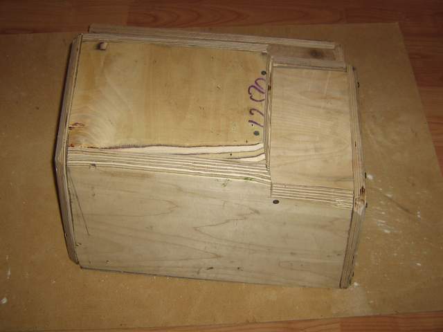

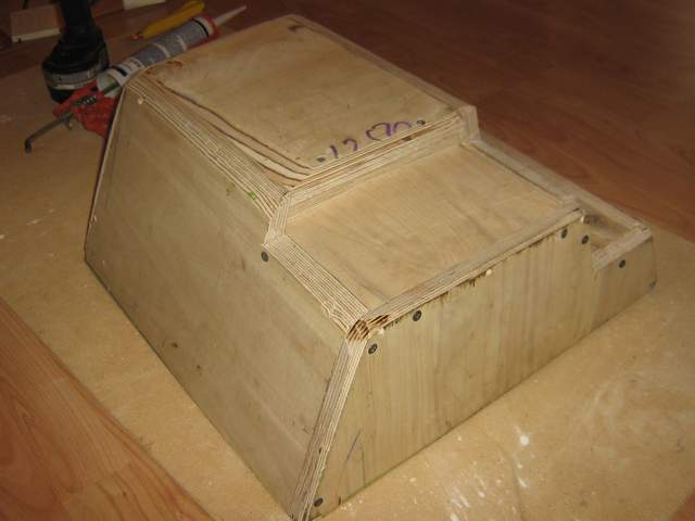

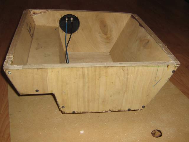

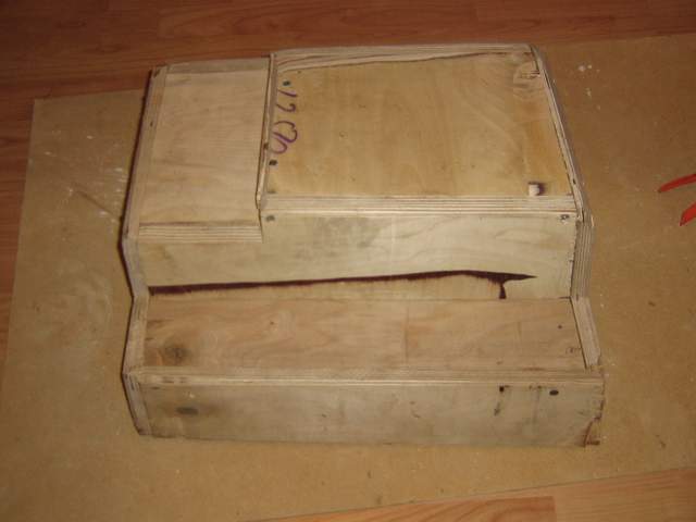

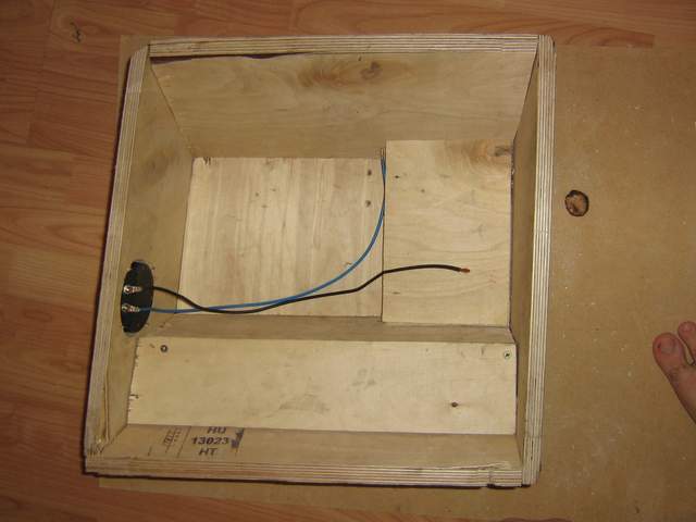

Корпус решил делать из фанеры, толщиной 18 мм. Первая попытка была сделать ЗЯ в левое крыло, но там форма оказалась сложнее и необходимого объема набрать не вышло. Посему решил строить в правом крыле. Начинал все делать с куска картона. Сначала из него сделал выкройку нижней стенки, далее перенёс на фанеру и выпилил электролобзиком. Примерил по месту, подогнал.
Далее аналогичная процедура с выкройкой из куска картона, но уже с участием выпиленных частей из фанеры. Выпеленные куски скреплял саморезами, устанавливал получившуюся конструкцию в багажник и снова делал выкройку следующего элемента.

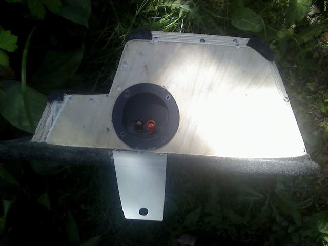

Делал сначала низ, к нему правую боковину, далее левую ближнюю, к ним левую среднюю, левую крайнюю, заднюю нижнюю, заднюю верхнюю часть, в конце уже к полученной конструкции изготовил крышку и подогнал все части, чтобы зазоры и щели между ними были ( а они были порой в 2 -4 мм.)минимальны. В итоге получилось вот такое корыто, в которое для удобства были интегрированы клеммы для подключения проводов:
Больше 7-ми фоток не влезает :P продолжение следует...

После этого был измерен объем получившегося ящика который составил чуть более 18 литров.
Технология измерения объема проста: тонким полиэтиленом выстилается ящик и после этого заливается все водой из мерной посуды.
Убедившись, что объем подходящий (Саб работает в объеме от 14 до 28 литров) продолжил работы дальше.

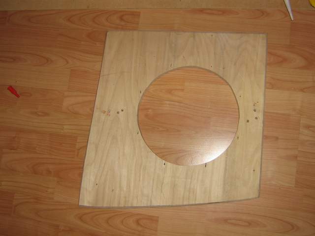

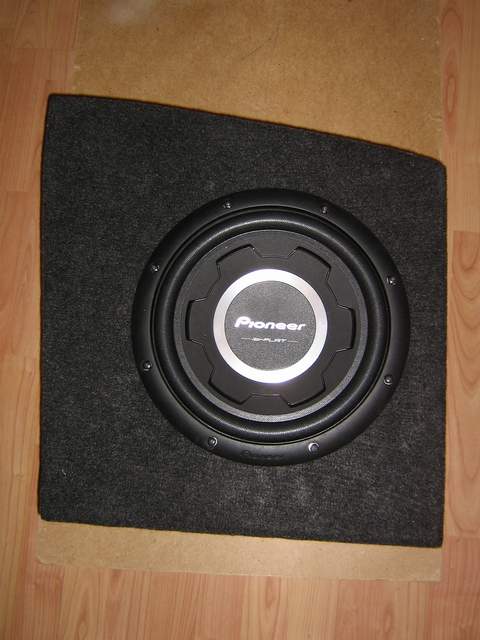

Далее сделал фронтальную часть, выпилил отверстие под голову саба

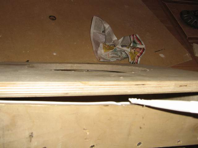

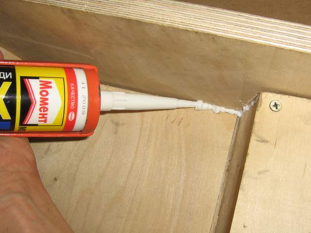

После этого промазал все щели между стенками изнутри и снаружи корпуса "Жидкими гвоздями":
Так же и лицевую часть приклеил на "жидкие гвозди"
А дальше хорошенько скрепил получившуюся конструкцию саморезами

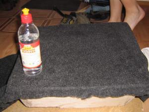

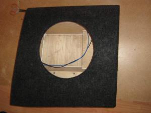

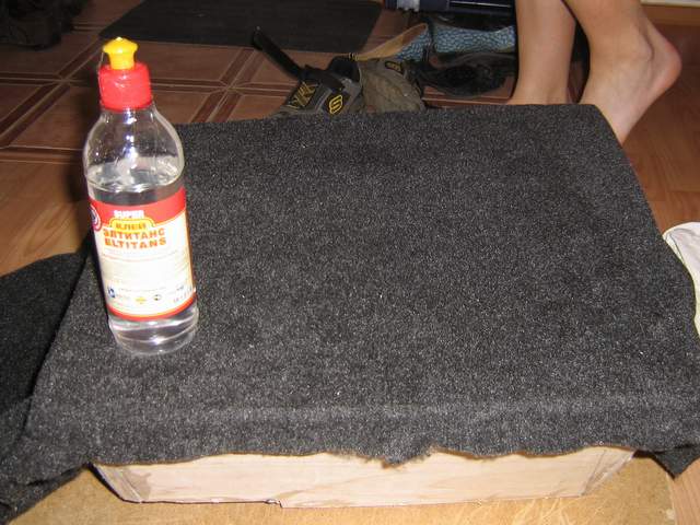

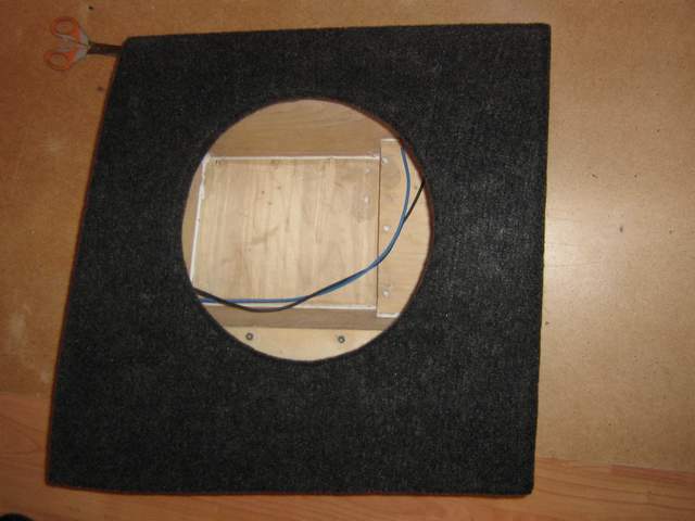

После этого оклеил лицевую часть карпетом
...очередная рекламная пауза :) продолжение далее...
В итоге получилась вот такая конструкция, которая осталась сохнуть до следующего дня:
ПОсле того, как все просохло, была удалена часть карпета вокруг отверстия под головку на ширину 1,5 см и этот участок был проклеен герленом на матерчатой основе - делалось для того, чтобы саб не "дышал" через щели между ободом головки и корпусом. Но к сожалению сфотать забыл :)
Ну дальше все просто - поставил головку в ящик, и закрепил все саморезами, которые шли в комплекте с сабом:

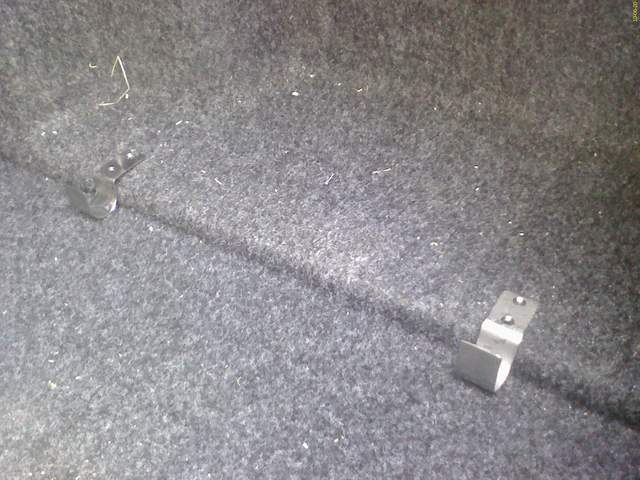

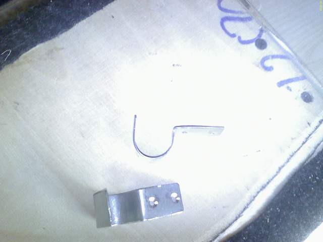

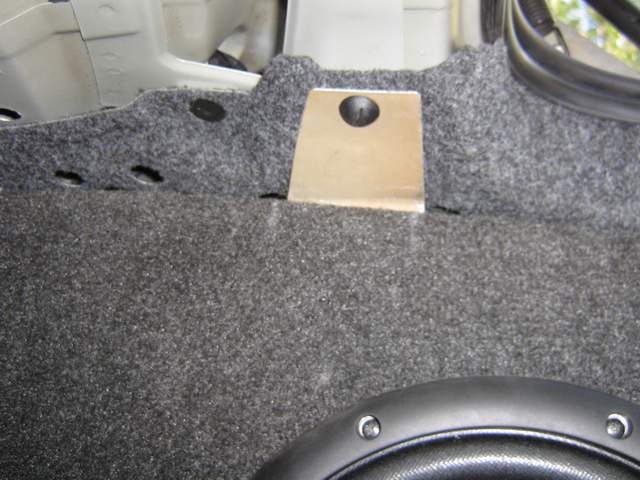

ДЛя этого изготовил из полоски нержавейки вот такие штуковины:
Которые винтами закрепил к нижней части внутренней обшивки крыла, она достаточно жесткая и поэтому сверлить металл кузова не пришлось! :)
В эти конструкции вставляется нижний край передней части ящика

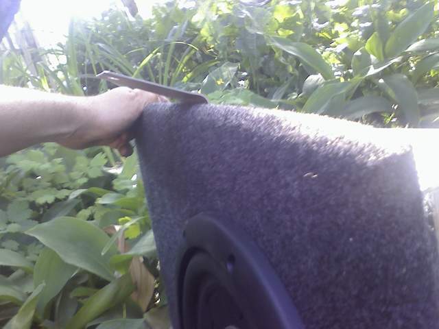

Верхняя же часть при помощи вот такой пластинки, закрепленной к верхней части ящика:
крепится под штатный VW крепеж, который мы увидем далее....

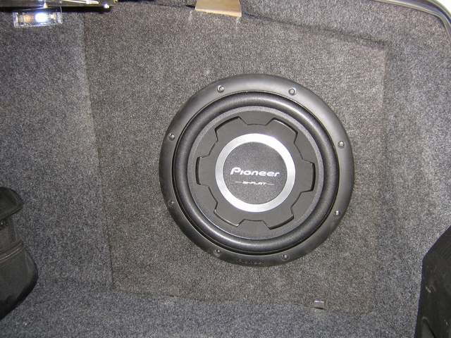

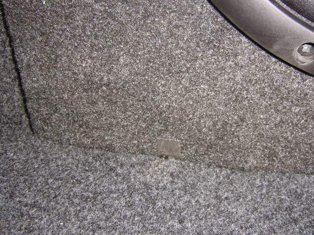

В общем крепится вот так:
Вот вроде как и все.

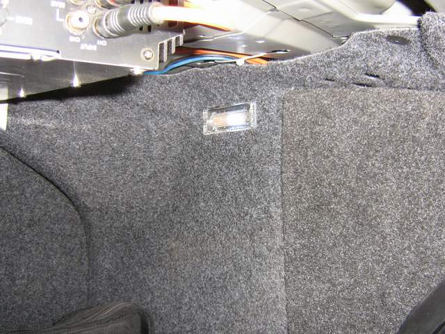

А, вот еще что. Плафон освещения пришлось перенести в другую часть:
Провода наращивать не пришлось - хватило длины штатной проводки. Облицовка отлично режется острым ножом, а плафон отлично вынимается и вставляется :)
В общем в итоге получилась вот такая конструкция:
которой остался очень доволен! :)

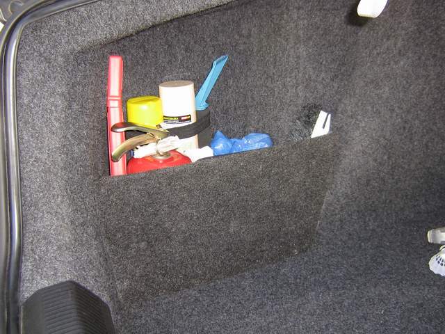

ЗЫ2: Кстати старый самодельный кармашек с небольшой переделкой перекочевал в левую нишу. Беспорядок побежден! :)

Если можно немножко совета :)
1. Не заметил делал или нет, но надо было перед стягиванием саморезами проклеить стыки.
2. Внутри корпуса желательно закатать виброматериалом.
oleg3110_78
стыки влад изнутри проклеил жидкими гвоздями, а изнутри таки да... но что клеить на фанеру? может местами лучше прикрутить немного фанерки еще?
это я прочитал, я имел ввиду лучше если перед скруткой клеем промазать.
тынц
