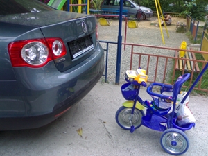

Поставил-таки я родную камеру заднего хода в Джесю, практически только ради этого покупалась RNS-510, остальное побочно. Хотел, чтоб не было в салоне разных экранов, мониторов и т.п., чтоб все было штатно и все родное, Джесенское. Правда, колхоз под обшивкой, но по другому никак, а его не видно.
Скажу сразу, перелопатил весь иннет, так и не нашел инфо, как заставить РНС видеть простой аналоговый видеосигнал с китайских камер (естественно бюджетней получается: отцу на форд поставил рамку номера с камерой - 4200р. и моторизированный монитор 4600 р., пиво - 1.5 литра - 70 руб.), и так понял, что НИКАК! Только родной RGB видео сигнал.
И еще, на Джетту видеокамера НЕ предусмотрена, от Пассата, Гольфа 6 в значке НЕ подходит. У них диаметр значка VW на крышке багажника больше. Если ставить такую нам, то надо вырезать дырку под нашим значком и расширять ее - НЕ АЛЁ!!!

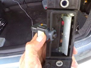

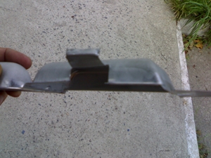

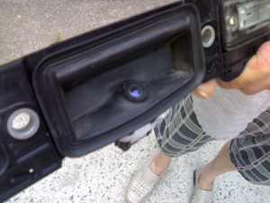

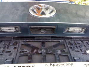

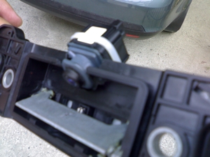

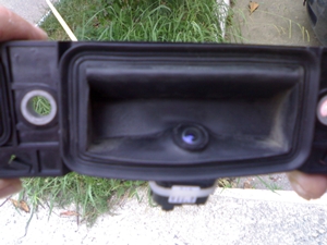

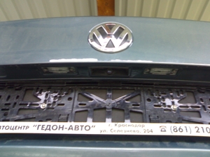

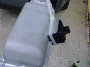

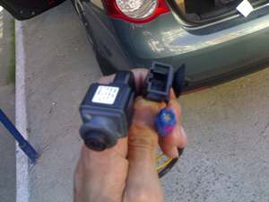

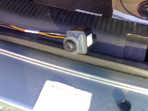

Купил у комрадов за 9500 р. камеру, она устанавливается в гольфовский откидной значек. Хотел просверлить отверстие над номером, но горизонтально: не хватает угла обзора (не видно бампер), под углом: мешает намер. Можно рядом с подсветкой номера, но ее придется смещать от центра, т.к. подсветка и замок багажника в одном корпусе. Таким образом, все мои размышления, примеряния и т.п. сошлись к тому, что надо сверлить ручку замка, на противоположной стороне от кнопки открывания. Плюс, там сверху, на лампочки подсветки и замка, наложена жестянка, к которой можно как-то прикрепиться, что я и сделал пластиковыми хомутами.

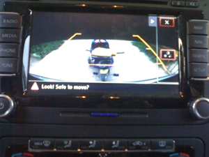

правда, пока не проложил провода, времени нет, возможно, сегодня-завтра, но изображение показывает, верхняя часть четь обрезана, мешает ручка замка, но бампер и на 1.5-2 метра видно, больше и не надо. Включаешь заднюю загорается экран на РНС (радио играет), выключаешь - еще секунд 5-7 остается изображение. Парковочные линии не интеллектуальные (на руль не реагируют), просто желтая полоса, обозначающая габарит.

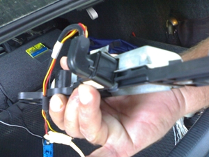

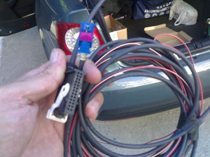

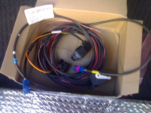

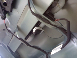

Вот только голубой штекер через резиновую трубку на креплении багажника где пролодены провода не пролезет, придется, наверно, снаружи к нему примотать

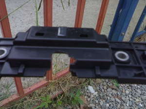

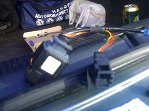

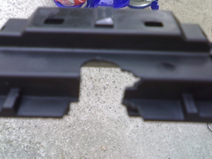

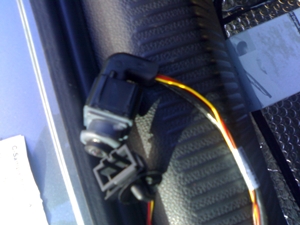

продолжение: сам кронштейн подсветки номера и ручки открывания, примерял по месту, поэтому дыра большая оказалась, но она под резинкой, ее не видно и вода туда не попадет.
Кстати, диаметр глазка камера 12 мм

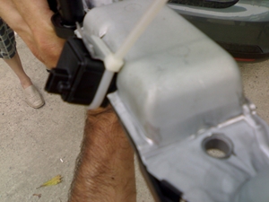

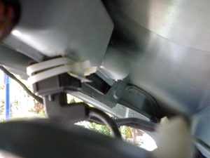

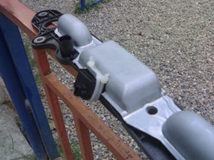

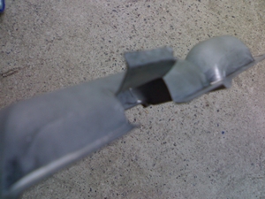

далее: собираем - жестянка на место, пластиковыми хомутами притягиваем к вырезанному в жестянке язычку
ну, и все на машинке + вид на РНСку.

мож кто подскажет, как попроще протянуть провода от РНС. Там видео провод мм 4 диаметром и постоянный плюс питание. А масса и задний ход присоединил в крышке багажника
почему-то вторая фотка с экрана не прицепилась

2. Странно, но на половине экрана всегда видна ручка, то есть половина высоты экрана бездействует... это так задуманно?
3. Как видно в нее ночью?
