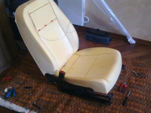

Искал подобную тему и не найдя ее решил создать новую. Если ошибся - надеюсь меня поправят.
Думаю, что у всех, кто не использует дополнительных чехлов, обивка сидений во время эксплуатации чем только не пачкается. Конечно можно сделать химчистку, использовать всякую химию и тд. Но так как руки чешутся я решил все сделать сам. :evil:

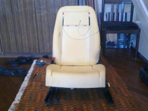

Открутить сиденья и притащить их домой было больше смешно, чем сложно. Не забываем, что для избежания получения ошибки аирбэга- отсоединяем клемы (которые под сиденьем) только вынув ключ зажигания. Снять обивку с самого кресла это довольно кропотливая работа, которая у меня заняла достаточно много времени, часа четыре наверно. Вид кресла уже без обивки на фото ниже.post-2344-1312994817877_thumb.jpgpost-2344-13129948179853_thumb.jpg
Вся обивка крепится на пластиковых зажимах, которые размыкаются шлицевой отверткой. В общем если не спешить и внимательно следить в какой последовательности стягивать чехол, то все пройдет без проблем и потерь.
Так как в обивку вшит подогрев, стирать и сушить в машинке я не решился. Замотав клемы подключения подогрева в пакет и затянув скочем, вручную щеткой и ариелем для стирки отчистил чехлы. Когда чехлы высохли пределам моей радости не было. :-D Они как новые!!! Собрать все в исходное состояние оказалось намного легче и соответственно быстрее. После стирки подогрев работает, как и прежде. Ошибок не было. А ощущение новой машины это достойная награда за поцарапанные пальцы и уйму потраченного времени! :nono:
Результатом доволен-не то слово!!! Даже образовавшиеся "растянутости" на сидушке водителя ушли в небытие.
Из меня писатель инструкций не очень, так что если возникнут вопросы - готов помочь.

Изначально я думал, что подогрев отдельно от обивки. По большому счету наверно можно было и машинкой постирать на малых оборотах или отпороть подогрев, а потом пришить. На месте тоже эффект приличный (делал на других авто), и ваниш классная штука, но на мой взгляд стирка, будь то ручная или автомат, намного эффективней. Ведь основная задача не только избавиться от пятен и тд , а вымыть пыль и грязь изнутри! Сомнения рассеяться если бы Вы видели воду после споласкивания хоть одного чехла. Процедуру однозначно повторять буду! На очереди задний диван. Конечно не часто, но раз в год-два можно заморочиться.
