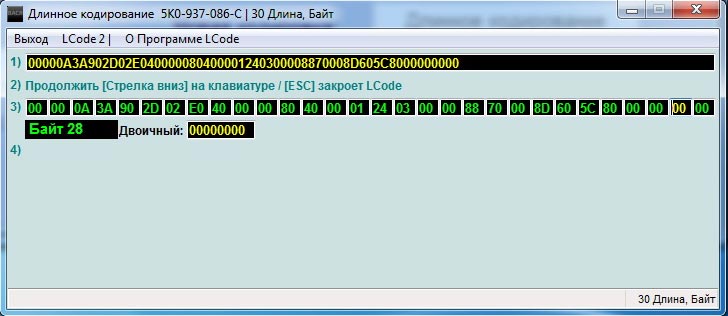

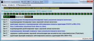

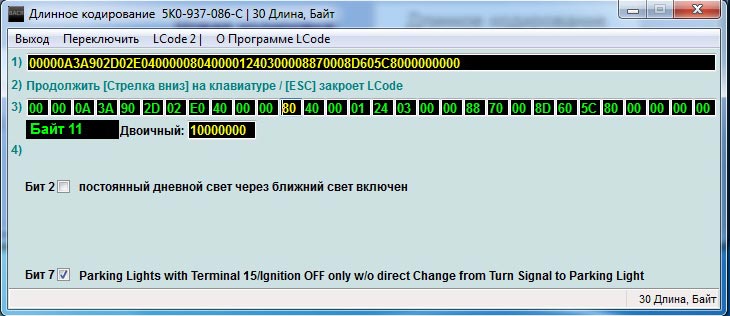

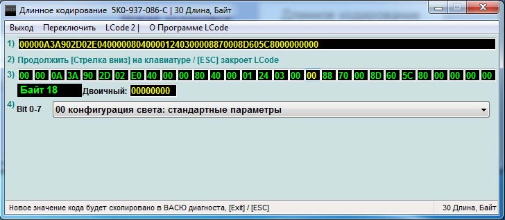

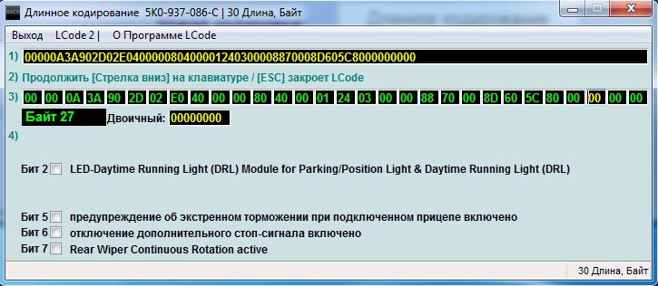

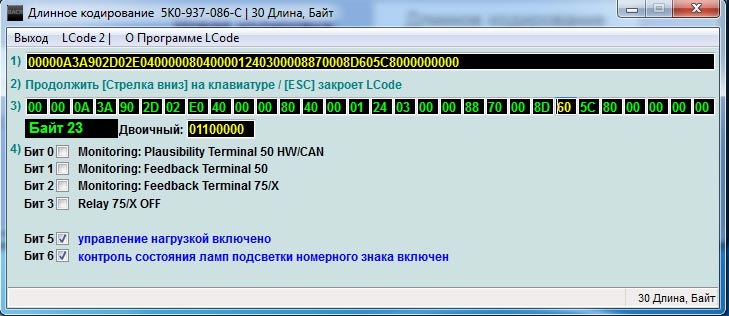

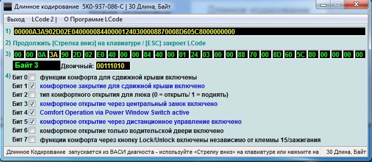

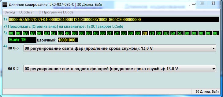

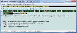

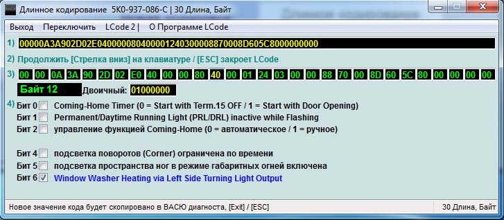

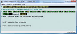

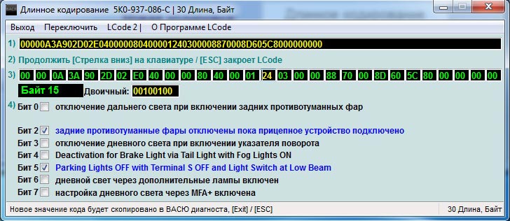

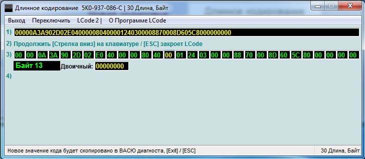

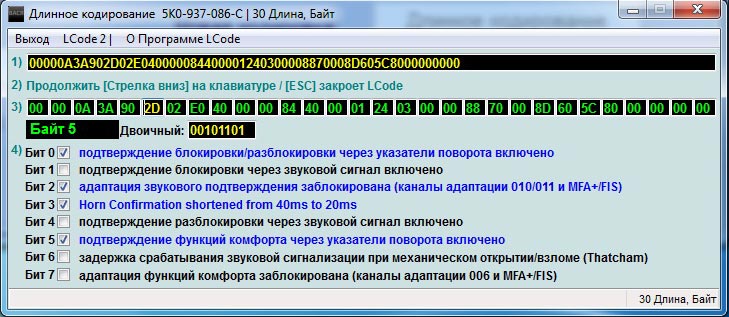

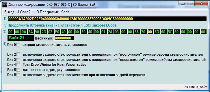

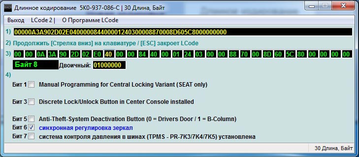

Добрый день всем. По крайней мере по скандинавскому свету могу сказать, что алгоритм отличается от старых машин (у меня сборка - август 2010), точнее Блок № 9, 11 Байт ставим галку в Бите 2. Кстати, ребята, сегодня час потратил, есть скриншоты всего блока №9 (Блок Управления Бортовой Сети), итого 30 скрин-шотов, можно посмотреть что вообще можно включить, отключить. Интересны данные картинки кому-либо кроме меня? Если да - дайте знать.
интересно, выкладывай.у меня тоже 2010г.

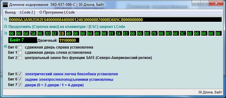

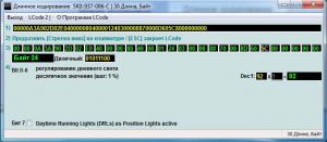

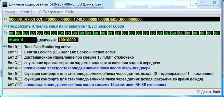

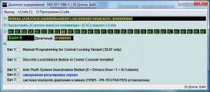

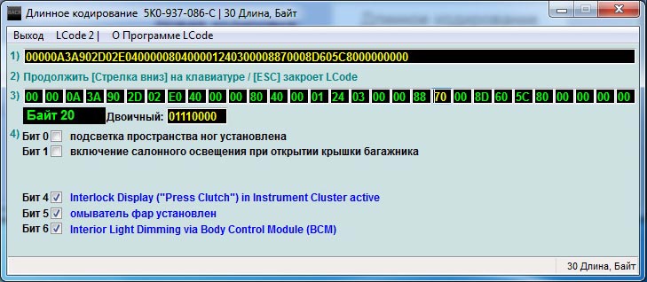

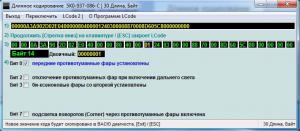

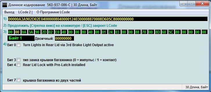

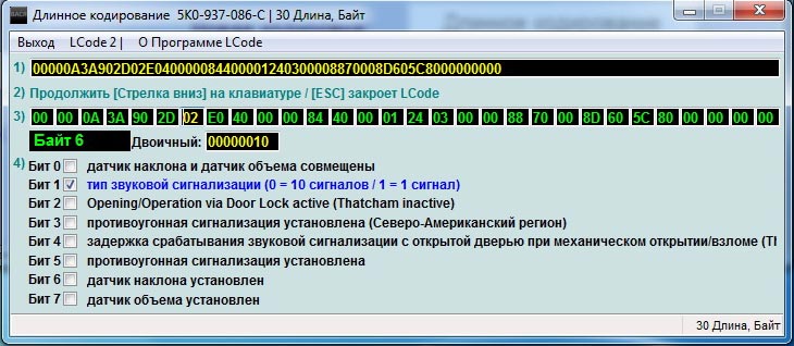

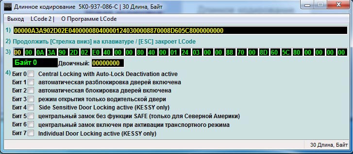

Выкладываю 0-6 Байты

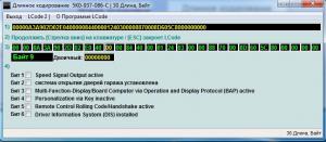

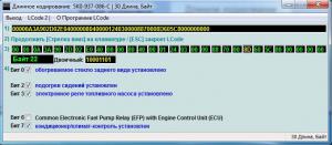

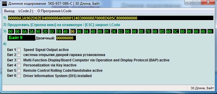

Байты 7-13

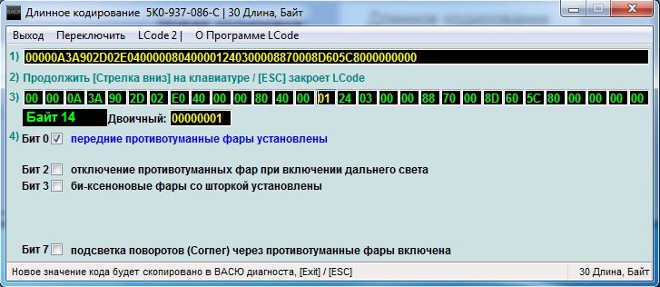

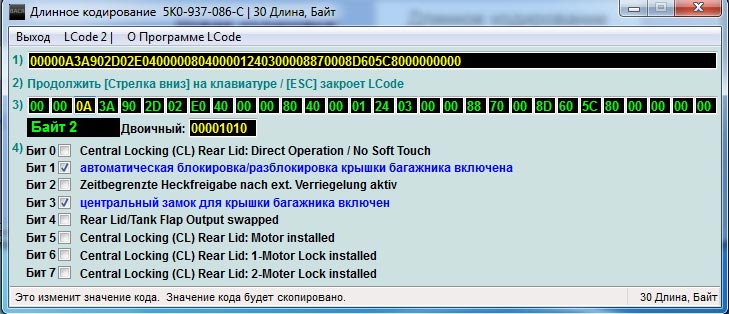

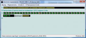

Байты 14-20

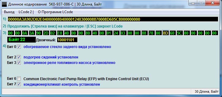

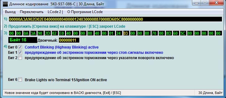

Байты 21-27

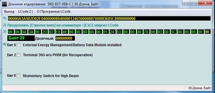

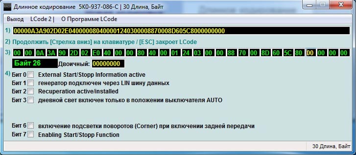

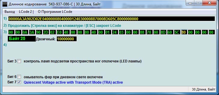

Байты 28-29. Итого 30 Байтов
