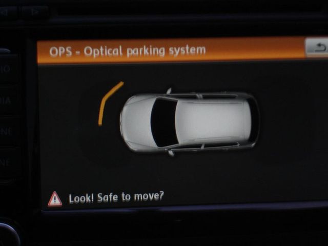

Установил сначала RNS510 и парктроник. Парктроник включался или автоматически задней передачей, или принудительно дополнительной кнопкой, когда, например, нужно подъехать вплотную вперед. При этом был звуковой сигнал из переднего или заднего динамиков парктроника и на экране RNS510 была приблизительно такая картинка (файл "парктроник")

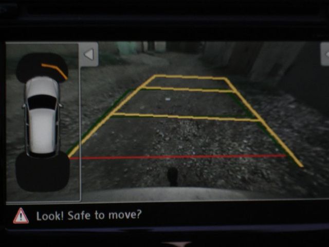

1. включаю заднюю передачу, на RNS изображение камеры и парктроника плюс звуковойй сигнал с из переднего или заднего динамиков парктроника (файл "парктроник и камера")
далее: нейтраль, 1-ая передача – камера выключается и на экране RNS изображение только парктроника (файл "парктроник")
2. НО ЕСЛИ ПРИНУДИТЕЛЬНО ВКЛЮЧИТЬ ПАРКТРОНИК КНОПКОЙ, то на RNS нет никагого изображения!!! Только звукой сигнал с из переднего или заднего динамиков парктроника в зависимости от наличия припятствия спереди или сзади, т.е. парктроник живой. На RNS должно быть изображение парктроника? Если да, то где искать решение этой проблемы?
