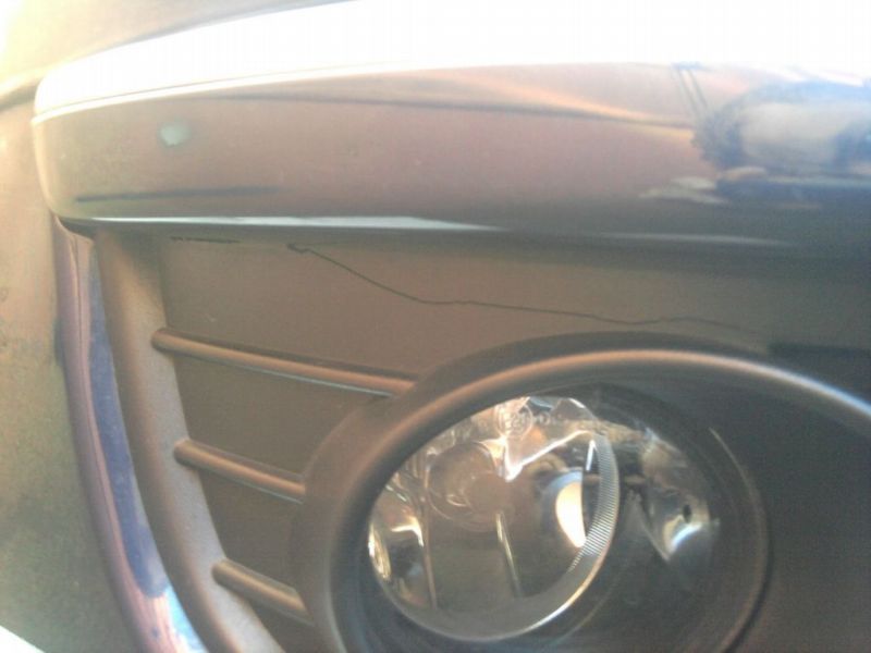

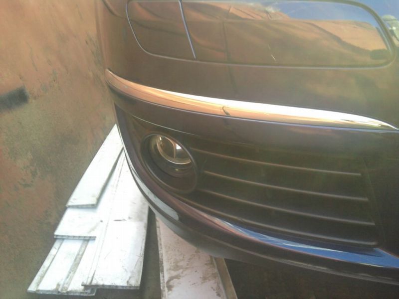

Рябят, такая проблема, ехал вчера ночью, не быстро где-то 80км/ч. выбежала на дорогу лиса :( .... вобщем удар пришелся в правую часть бампера. Отошла пластиковая защита под бампером (черная) и треснула решетка правой туманки, плюс отошел молдинг(не знаю как он правильно называется :nyamnyam: , стоит над решеткой туманки, на всех фотках он есть, хромированный)
так вот, если не трудно подскажите как она меняется, и как можно поставить на место эту защиту под бампер :wink:

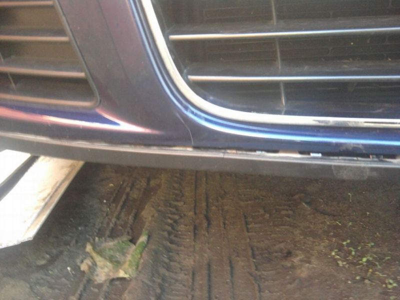

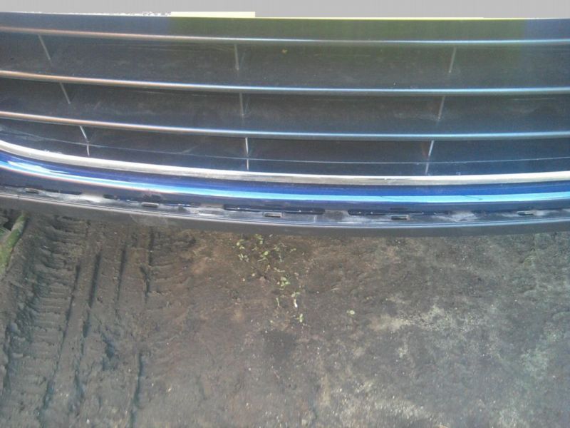

ну,со снятием разобрались! теперь по поводу нижней юбки: у тебя на фото видны маленькие усики между юбкой и бампером,так вот берем смазку типа WD 40 брызгаем на них ,направляем обратно в "дырки бампера"и....... окуратно вбиваем всен это дело обратно!
Наконец то приехал домой сегодня, и начал с машиной заниматься, нижнюю часть бампера поставил. Большое спасибо за совет, а вот с решеткой дело обстоит сложнее... Не могу найти раздел о котором говорилось... Если кто наткнется на него, черканите плиз :-D

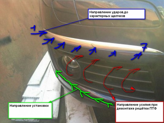

Вообщем,откручиваешь винт между рёбрами рещётки ПТФ.Затем,СМЕЛО :-D выдёргиваешь её как бы с низу вверх,прикладывая усилие в сторону цетра бампера..и смелее.Без боязни.
Снимется она вместе с молдингом и хромированным элементом.Сам снимал раз десять не менее :-D (было ДТП). Нюанс есть при установки. Совмещаешь усы решётки с отверстиями в бампере под них и одеваешь как
бы от центра к краю бампера..для закрепления успеха- кулаком постукиваешь до щелчков,но стучищь как бы уже от края бампера к
центральной нижней решетки.Как то так я всегда снимал и одевал.( шурупчик не потеряй :-D )
Вобщем ребят, снять снял, поставить поставил... Но и заглянул туда :P защита бампера под одним винтом лопнула, теперь грякает :) бампер чуть треснул из нутри....
