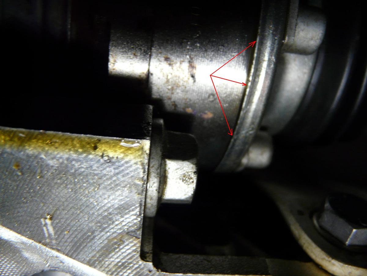

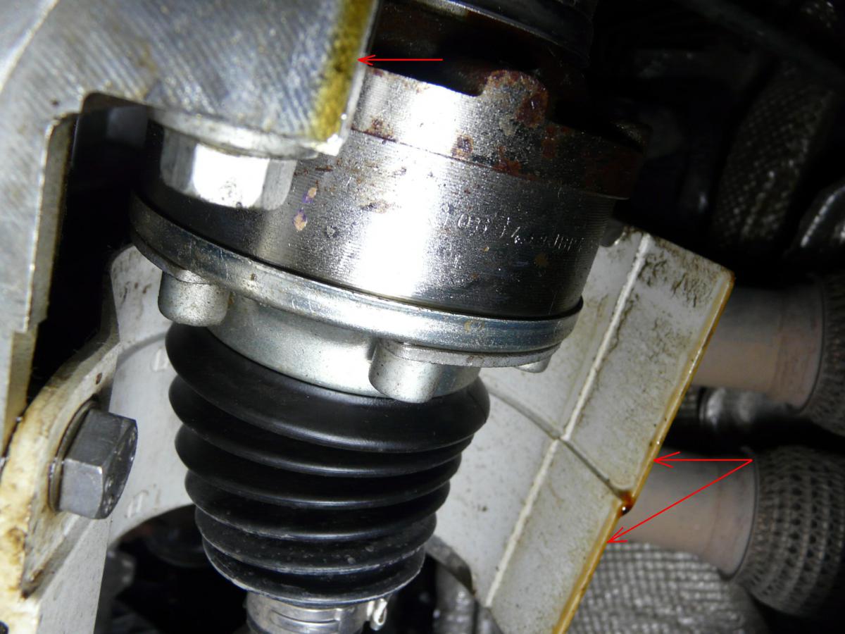

Возвращаюсь к поднятой теме. Побывал у ОД, опять поднял вопрос о течи. Я считаю, что течёт масло из КПП, ОД - это вытекшая при нагревании смазка ШРУСа.
Выглядит это так. post-5401-0-00259400-1313785927_thumb.jpg То, что вытекло, указано стрелками - прозрачная желтоватая маслянистая жидкость.
Осмотрел на яме всё как мог - единственное место, откуда по моему предположению это прёт указано на фото post-5401-0-34670600-1313786359_thumb.jpg.
На фотографиях - правый привод.
У меня вопрос к знатокам. Кто видел смазку ШРУСа "в глаза", какая она по консистенции (понимаю, что мазеобразная) и может ли она после нагревания оставаться в виде масла как на фото ?
Смазка шруса на вид почти как солидол! и такое не может быть видел её своими глазами ...Совет есть к ОД если машина на гарантии пусть устраняют если нет то пускай пишут письменный отказ .и пиши в представительство фольца
Заменили по гарантии пыльник правого внутреннего ШРУСа. После пробега в несколько сотен км никаких течей нет.
